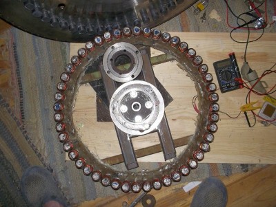

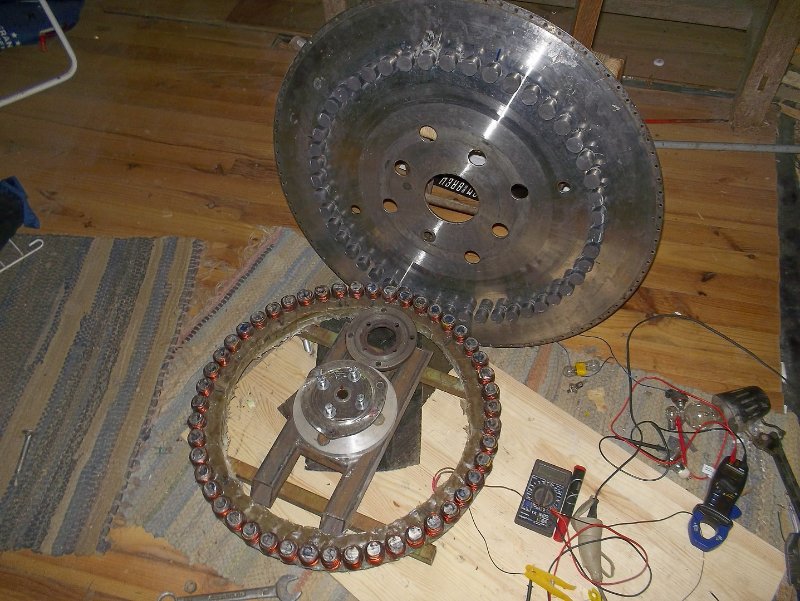

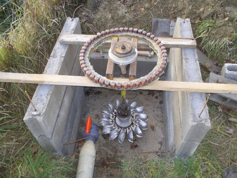

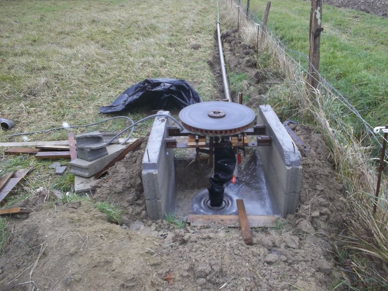

voici la premiere génératrice qui a équipé ma turbine.
persuadé que je ne trouverai rien qui puisse fournir dans les 200W en pointe sans multiplicateur et avec 7 metres de hauteur de chute , j'avais fabriqué un alternateur a flux axial monophasé de a a z .
j'ai eu quelques soucis de conception bien sur comme je me suis lancé sans rien y connaitre...

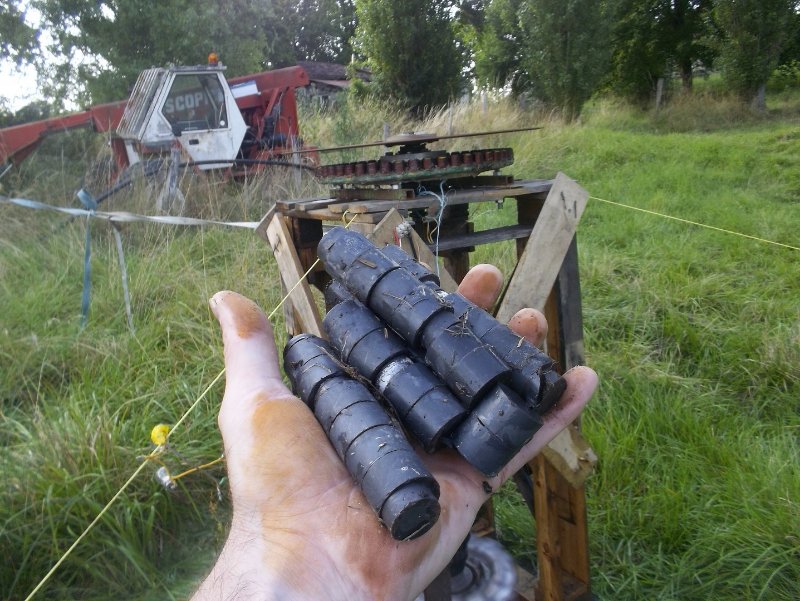

il a fallu que je remplace les aimants ferrite pour des neodyme plus tard , en passant avant par l'empilement d'aimant ferrite . augmenter la force electromotrice augmente le rendement de l'alternateur pour une puissance donnée , mais augmente aussi la tension en charge a nombre de spire egal)

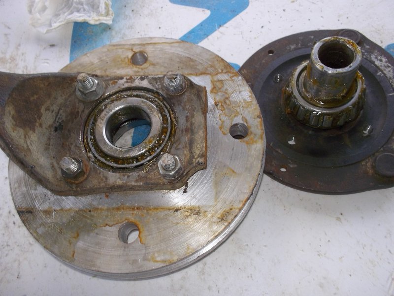

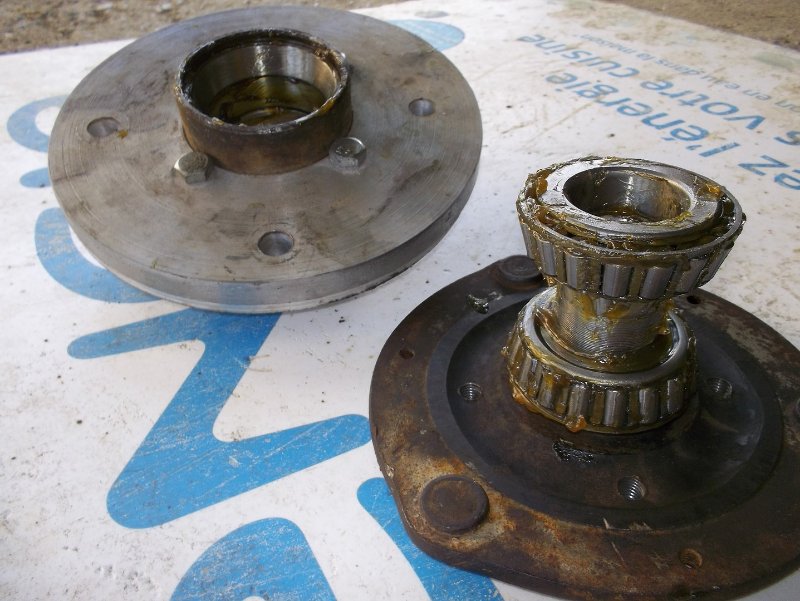

quand j'ai augmenté la puissance des aimants , les roulements a bille n'ont pas suivi et se déglinguaient en peu de temps , je les ai remplacé par des cone/cuvette
puis il a fallut que je trouve un disque rotor plus epais car le premier issu d'une lame de scie circulaire etait trop souple.
bilan : tres tres bon rendement mais au prix d'enormement d'heures de travail et de mise au point et d'adaptation. le meilleur rendement que j'ai jamais eu sur ma turbine pelton , approchant les 70% de rendement global .
mis de coté car extremement bruyant ( monophasé a flux axial...) et pas remonté depuis que je teste d'autres génératrices.

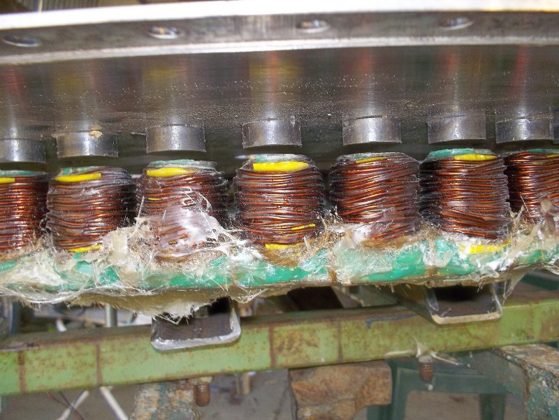

Re: alternateur a flux axial monophasé autoconstruit

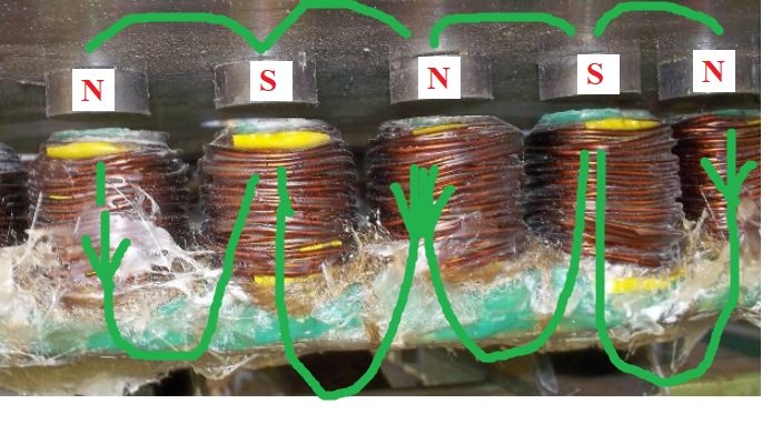

bonsoir , une petite photo lors du bobinage :) https://scontent-cdg4-1.xx.fbcdn.net/v/ ... e=680A9592
