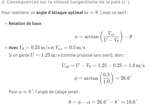

la formule que m'a sorti l'ia pour calculer avec swirl :
apres je sais pas ce que valent ces formules générées par IA... je suis incapable de dire si elles sont adaptée ou pas...

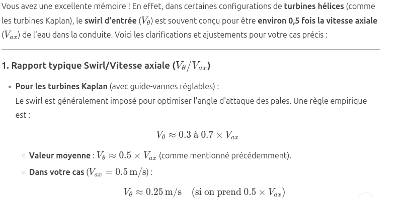

il semble que les valeur de swirl généralement adopté sont entre 0,3 et 0,7 fois la vitesse axiale de l'eau dans la conduite :
