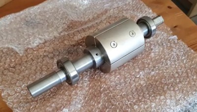

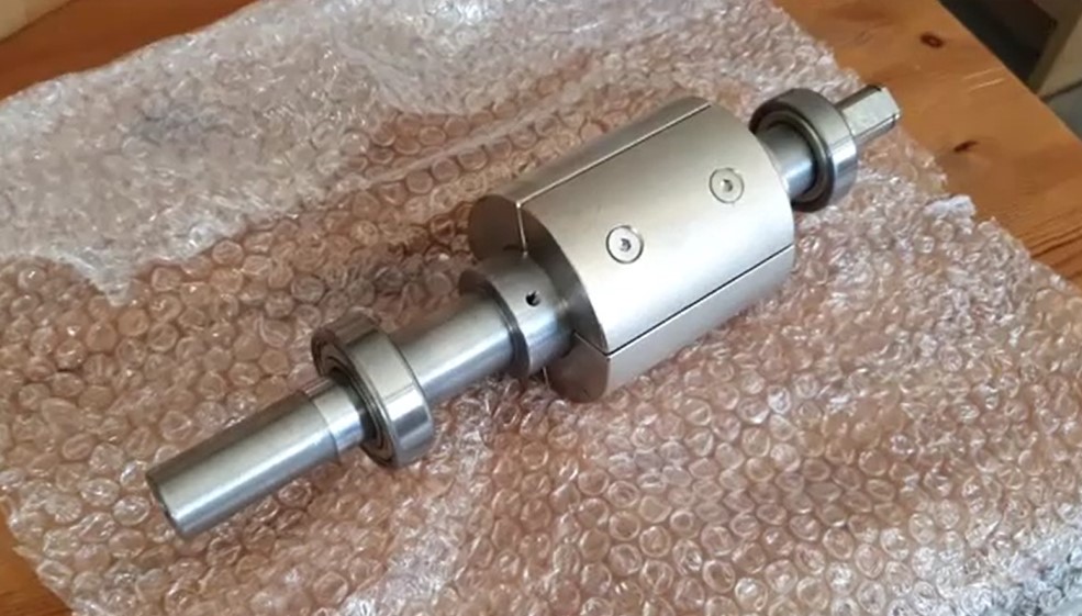

j'ai reçu le rotor à aimants.
Les tests ne sont pas concluants. le rotor s'insère parfaitement dans le stator, il n'y a aucun frottement, aucun point de blocage.
je ressent en faisant tourner à la main le rotor qu'il y a de la grosse resistance, il faut luter contre l'attirement des aimants vers la carcasse du stator.

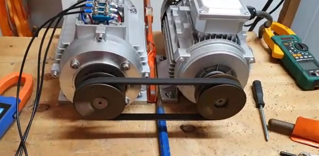

à gauche le générateur, à droite le moteur d'entrainement
Le moteur asynchrone utilisé est un SERMES 1500rpm, 1,1kW (deux paires de pôles) la réalisation du rotor correspond à la description du document de l'université de Gand.
Il s’insère parfaitement dans le stator, aucun frottement, il tourne librement mais avec un « cogging « relativement important.
j’ai réalisé un banc de test avec un MAS de 2,2kW commandé par un variateur dédié 230V mono en entrée, 380V tri en sortie pour l’entrainement du » générateur ».
Et, c’est la que les problèmes surviennent…
les trois phases du géné sont raccordées à un pont de diode triphasé, les charges résistives de tests sont alimentées en courant continu.
Jusqu’à une puissance délivré par le géné inférieure à 425W, tout semble bien se passer, mais le moteur d’entrainement à du mal à suivre, il chauffe, au dessus de cette puissance il perd des tours, il chauffe et met le variateur en sécurité.
en mettant un wattmètre « domestique » en entrée du variateur, je constate une consommation de l’ordre de 1800W du moteur d’entrainement alors que le géné ne produit que 425W. Le rendement est minable.
Même à vide, sans charges sur le géné, le moteur d’entrainement semble forcer.

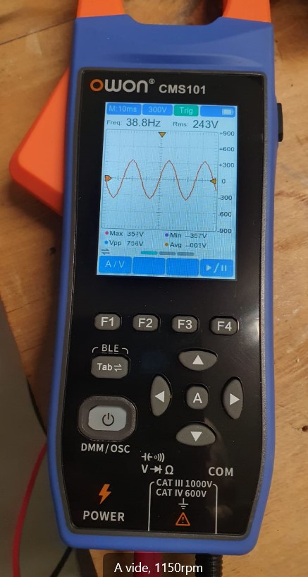

Petite précision, sur le banc, à vide, à 1450 rpm la tension entre phase était, après pont de diodes, d’environ 405V, la fréquence en AC entre phase à cette vitesse se situe environ à 50Hz, et la sinusoïde est très belle. Après les tests sur site, j'ai redémonté le générateur, il n'y a aucune traces de dommages ou de casse.
