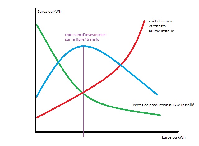

Re: pertes dans les fils electrique
Oui, faut bien regarder.
Comme toujours, il y a un optimum, avec des courbes qui se croisent. La production nette en bout de ligne, versus les investissements à faire. Idem pour les tubes d'amenée etc ... C'est en fait plus compliqué, car il faut moyenner tout ça dans la durée, le taux de production 24/24 ou 12/24 ou ...
Donc ce dessin, c'est le principe. Mon prof, "technologie des barrages" disait : On arrête l'investissement (concernant la hauteur d'un barrage) qd le coût marginal d'investissement, dépasse le gain marginal. Pour les "matheux", le coût marginal, c'est la dérivée de la courbe, qd c'est plat, (courbe bleue) la dérivée est nulle.

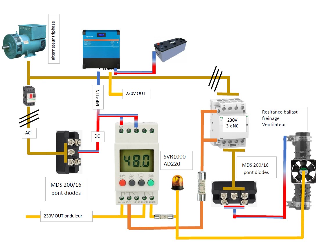

Chez moi pour éviter l'emballement de la turbine, je mesure la tension DC de celle ci, et quand la tension passe au dessus d'un certain seuil, je déclenche la pise en parallèle de resistances de ballastes

Voici comment je gère la survitesse chez moi, c'est fonctionnel chez moi et chez d'autres turbineurs

Ok merci pour le schéma, c'est clair dans le principe. Le relais il détecte la survitesse et il enclenche la résistance ballast pour freiner la turbine, c'est bien ça ? Par contre les références SVR1000 et MDS 200/16 je connais pas du tout, c'est facile à trouver dans le commerce ? Le MPPT dans le montage il gère la charge batterie j'imagine ? J'arrive pas à voir l'ensemble, l'électricité c'est vraiment pas mon domaine. Pour le débit, la méthode du eau et du chrono ça suffit pour se faire une idée ? Mon ruisseau je dirais 2-3 litres par seconde à vue de nez mais j'ai jamais mesuré correctement.
