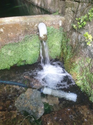

Petite mise à jour de mon installation au niveau de la prise d'eau : j'ai finalement sacrifié la discrétion au profit de la durabilité (bien moins de nettoyage prévu) !
En effet, j'ai ajouté environ 40m à ma canalisation pour atteindre le trop-plein d'un ancien réservoir d'un captage de source. C'est un endroit bien protégé avec de l'eau bien claire, donc la crépine ne devrait plus se boucher régulièrement (comme c'était le cas avec la prise d'eau directement dans le ruisseau) :)
J'utilise toujours ma 'triple crépine' qui est protégée par un tube en PVC percé de plein de trous de 5mm de diamètre.
Pour éviter de rajouter trop de perte de charge, j'ai acheté 50m de tuyau PEHD en 63mm. Donc désormais, j'ai 270m de canalisation : 220m en 50mm + 50m en 63mm. J'ai gagné 5m de dénivelé, donc ma pression statique est donc maintenant de 5.4bar. Au niveau puissance de production ça donne un gain de 90W : soit 590W en sortie d'onduleur.
Pour cela je turbine maintenant 3L/sec. D'après mes calculs, mon rendement final est donc de 0.59 :D
