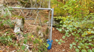

pour m'amuser je tente une turbine Kaplan en impression 3D.
la générateur peu produire 30W
Je vais avoir par siphonage 1,5m de chute et environ 10l/s
A suivre quand l'eau sera la ....

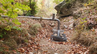

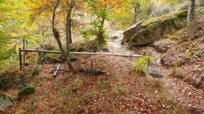

j'ai fais aujourd'hui les tests de siphonage, ça fonctionne.
il a plu et le canal (béal) est en eau.
J'ai imprimé 5 modèles de roue pour les tester

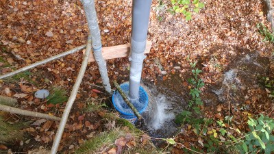

j'ai commencé les tests aujourd'hui.
tout d'abord j'ai consulté Mistral qui me dit que mon syphon doit prendre environ 20 litres/secondes et que je suis dans la possibilité de produire environ 330W si le rendement est de 100%. (1,7m)
sur table, mon géné est capable de produire 60W mppt à 2500 rpm (test au tour à métaux).
Pour le moment j'ai réussis a produire 28W ! j'ai testé 3 hélices Kaplan différentes.
Suivant ma courbe tension/rpm elle tournerait à environ 1500 +- rpm

Re: turbine Kaplan tubulaire
non, il m'est impossible de mesurer le débit, je n'ai pas ce qu'il faut pour le faire sur place. Je suis à 850m de la maison, sans Access routier, il y a juste le chemin qui longe le béal.
le géné est un petit servomoteur de récupération, sans aucune doc.
je vais surement continuer dans cette direction, avec un autre générateur (moteur overboard ?)
je pense que je pourrais monter en diamètre du PVC et passer en 160mm et en évitant les coudes 90°
