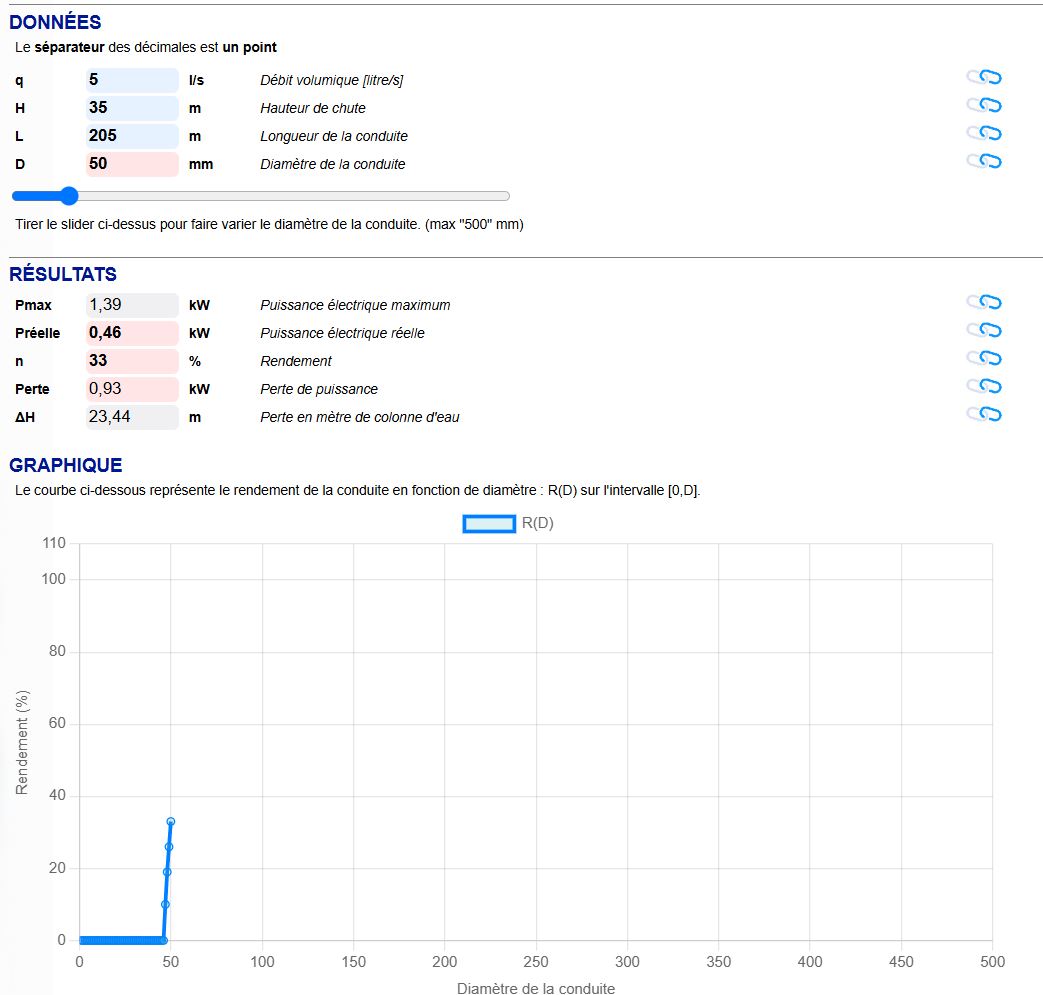

Pour déterminer le diamètre idéal de la conduite, on peut utiliser la calculette dédiée en entrant les données :
Le débit (15 l/sec), la hauteur de chute (34 m), longueur de conduite (205 m) et un diamètre de conduite initiale (100 mm)
On fait ensuite varier le diamètre via le slider pour visualiser l'incidende sur le rendement/perte de charge de la conduite.
La copie d'écran ci-dessous montre que si l'on veut un rendement proche de 100 %, il faudrait un diamètre de 177 mm pour faire passer 15 l/sec sous 35 m de chute dans une conduite de 205 m de longueur :
Conclusion : on en déduit de manière assez grossière qu'en l'état (c'est à dire avec une conduite de 100 mm en PVC), la perte de charge est de 6 m pour le débit haut (15 l/sec.) mais qu'elle est quasi nulle pour exploiter le débit bas (0,6 m)
On peut donc s'orienter vers l'exploitation d'un débit de 5 l/sec (qui sera par ailleurs constant toute l'année).
Donc 5 l/sec sous 34 m de chute avec un rendement globale de 0,5 ça nous amène à une puissance de 830 W.

Selon les calculs on voit simplement que pour une conduite de diamètre 100 mm :
  • à 15 l/sec, la perte de charge ΔH = 6m soit un rendement de conduite de 80 %
  • à 5 l/sec, la perte de charge ΔH = 0,8m soit un rendement de conduite de 97 %
On constate également qu'avec un débit de 5 l/sec. et les diamètres suivants on obtient :
  • conduite 100 mm : ΔH = 0,8 m soit un rendement de conduite de 98%, une puissance finale de 860 W @ r0,5 :)
  • conduite 80 mm : ΔH = 2,5 m soit un rendement de conduite de 93%, une puissance finale de 800 W @ r0,5 :)
  • conduite 50 mm : ΔH = 23 m soit un rendement de conduite de 33%, une puissance finale de 300 W @ r0,5 :?
Ci-dessus : rendement de conduite de 33% pour une diamètre de 50 mm
Calcultte dédiée
