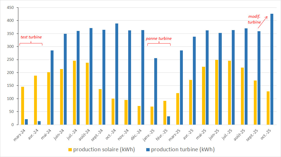

Quelques statistiques de production depuis le début de mon l'installation (mars 2024) :
- Production totale : 9.34 MWh
- Production solaire : 3.32 MhW (36%)
- Production hydro : 6.02 MhW (64%)
- % d'énergie injecté au réseau : 13%
- % d'énergie perdue en conversion AC/DC : 7%
- % d'autonomie énergétique : 74%
- 7516 kWh produits et réellement consommés -> 1907€ d'économie
Si je n'ai pas de problème qui m'obligerait à faire quelques dépenses supplémentaire, à ce rythme là, je devrais rentabiliser toute mon installation en février 2031... soit en 7 ans. Mes simulations pré-installation prédisaient 6 à 7 ans :D
