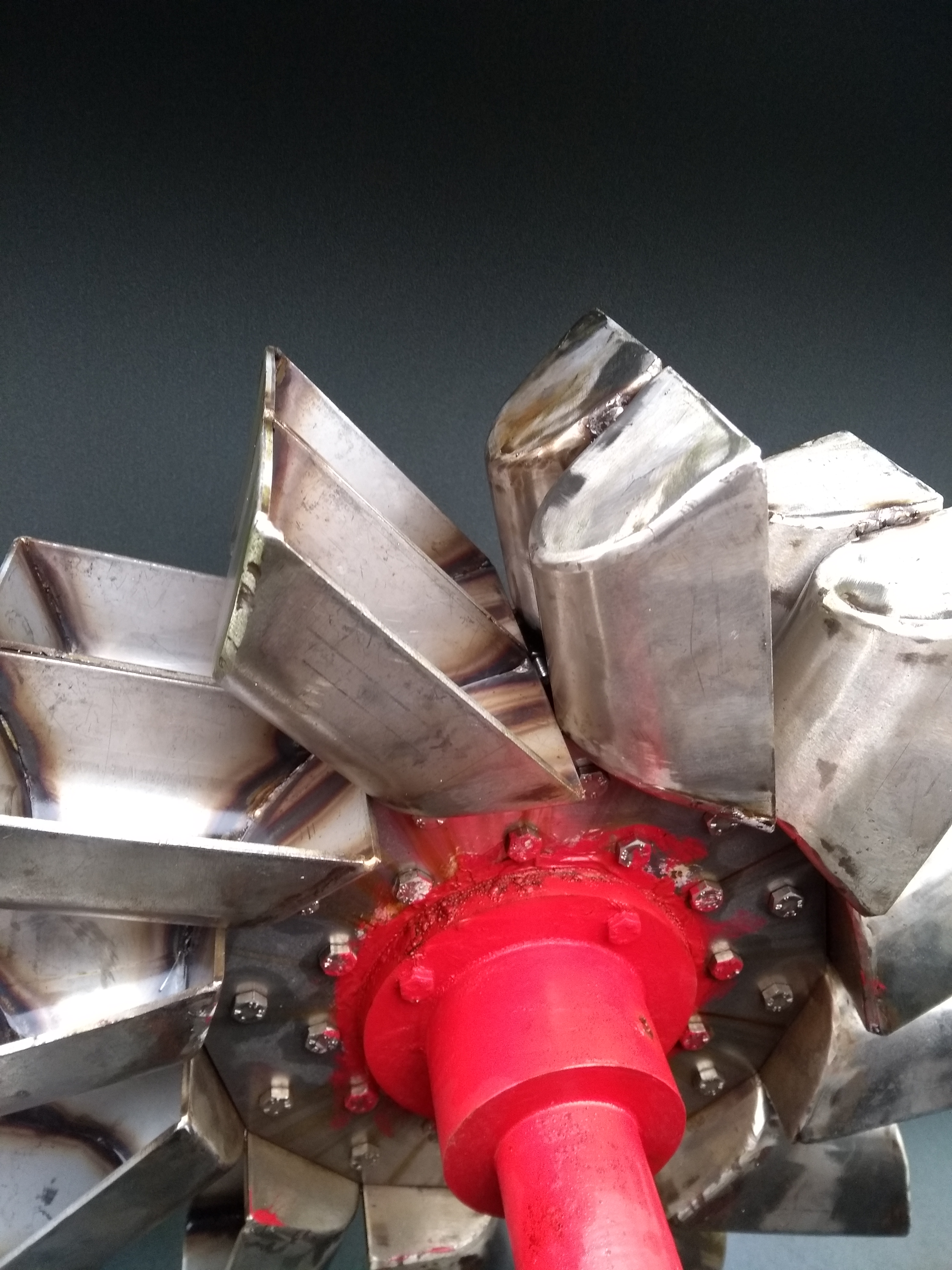

tu as une roue pelton , ces augets pelton sont simplement dans le style des premiers modele.
par contre , si l'idée est tres pertinente de séparer le jet non pas a l'arrivée dans l'auget mais en faisant deux jet a cause de l'arrete centrale plate il ne faut pas que ces deux jets visent le centre de chaque demi auget mais soient au plus proche de l'arrete centrale , sans toutefois s'y ecraser dessus.
le but est de faire faire un demi tour a l'eau qui entre dans l'auget , sans qu'elle rencontre de surface plane , ou des rugositées. c'est pour ça que les augets pelton qui ont la forme la plus aboutie n'ont aucune surface plane , et que l'arette centrale est tres aiguisée.
concernant ta roue , tu as 3 options il me semble : soit aiguiser l'arrete centrale et utiliser un seul jet , soit garder deux jet mais t'assurer qu'ils arrivent au plus pres et parralelement a l'arrete centrale , soit la changer pour des augets plus aboutis avec un meilleur rendement. a toi de voir si tu veux investir.

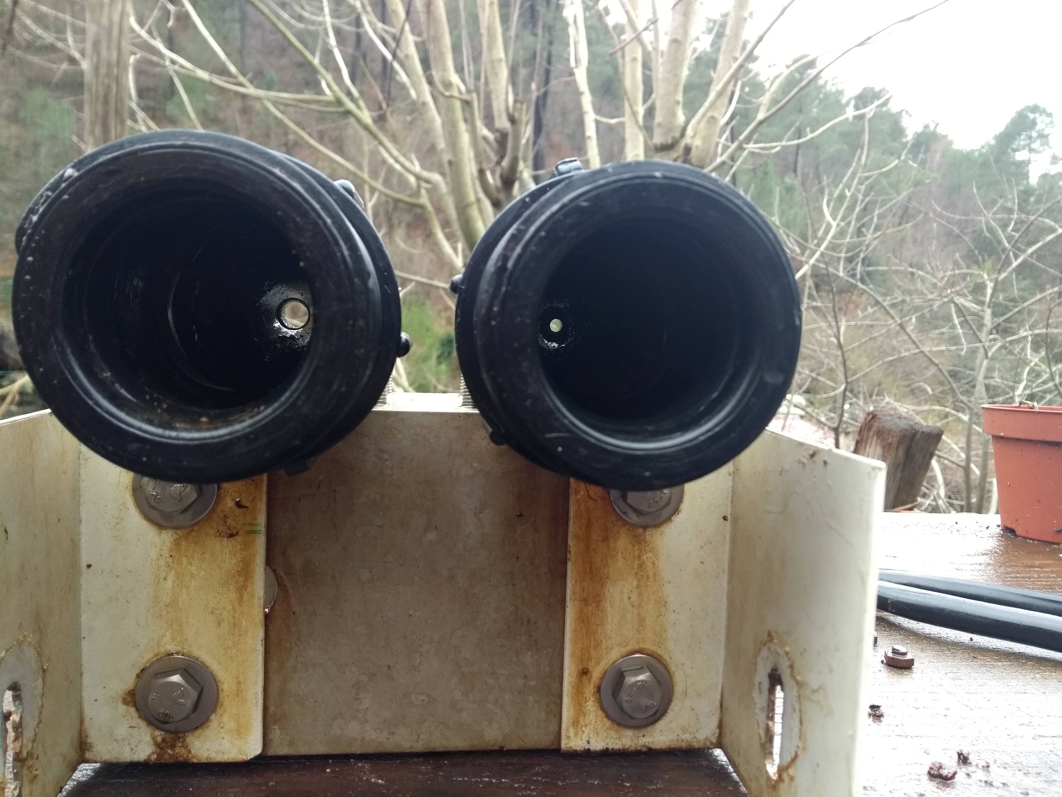

Je suis obligé dans mon installation d'avoir 2 injecteurs par rapport à mon système de siphon auto amorçant qui me permet de réguler le débit d'eau. A l'époque, plusieurs test avait été fait concernant le positionnement des injecteurs par rapport à la roue, les supports des injecteurs sont réglables. On avait retenu cette position là, à savoir un jet dans chaque auget, à la hauteur qui produisait le plus.
La séparation en deux conduites se fait juste avant les injecteurs avec un coude à 90degré ce qui n'est pas l'idéal j'imagine. A un moment,je tournais avec un injecteur beaucoup plus petit que l'autre, ça marchait bien. En gros, je diminuais au maximum le débit dans la conduite "secondaire" qui empruntait le coude.

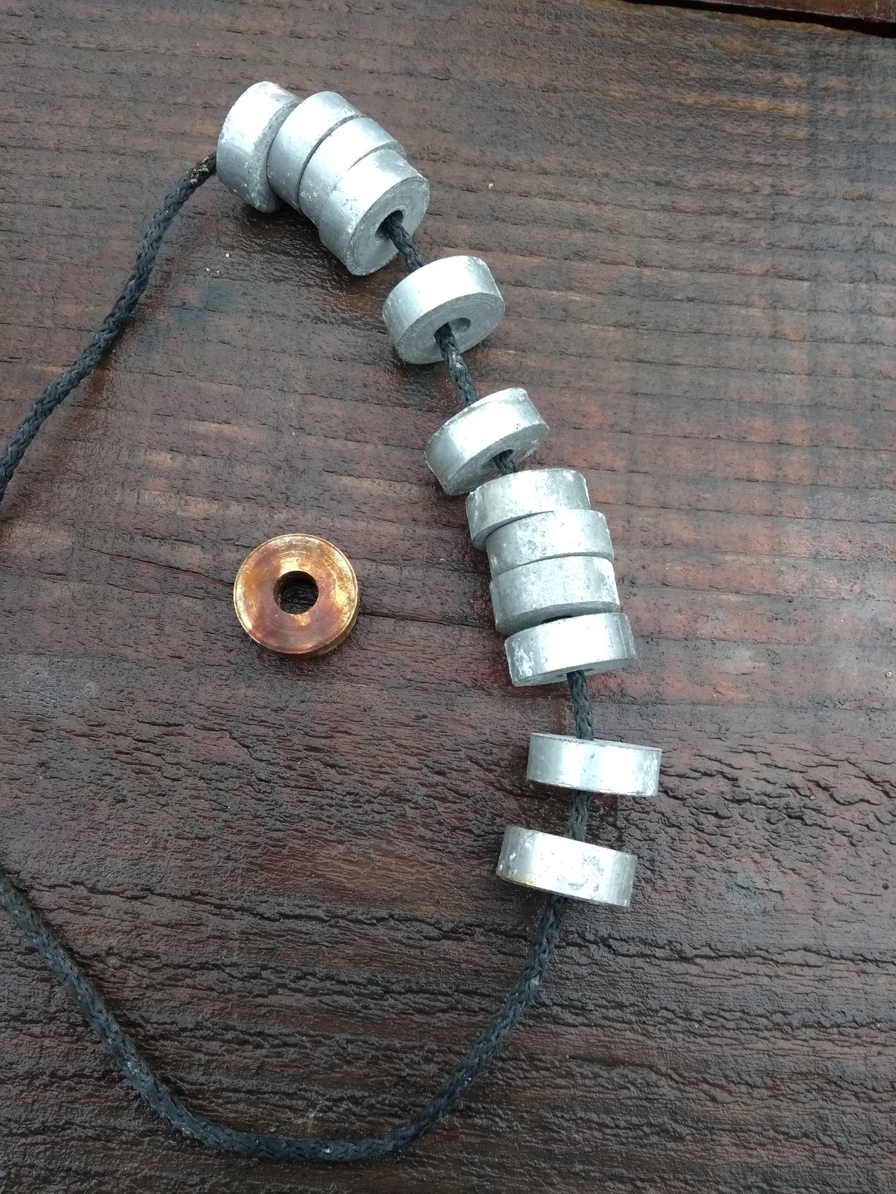

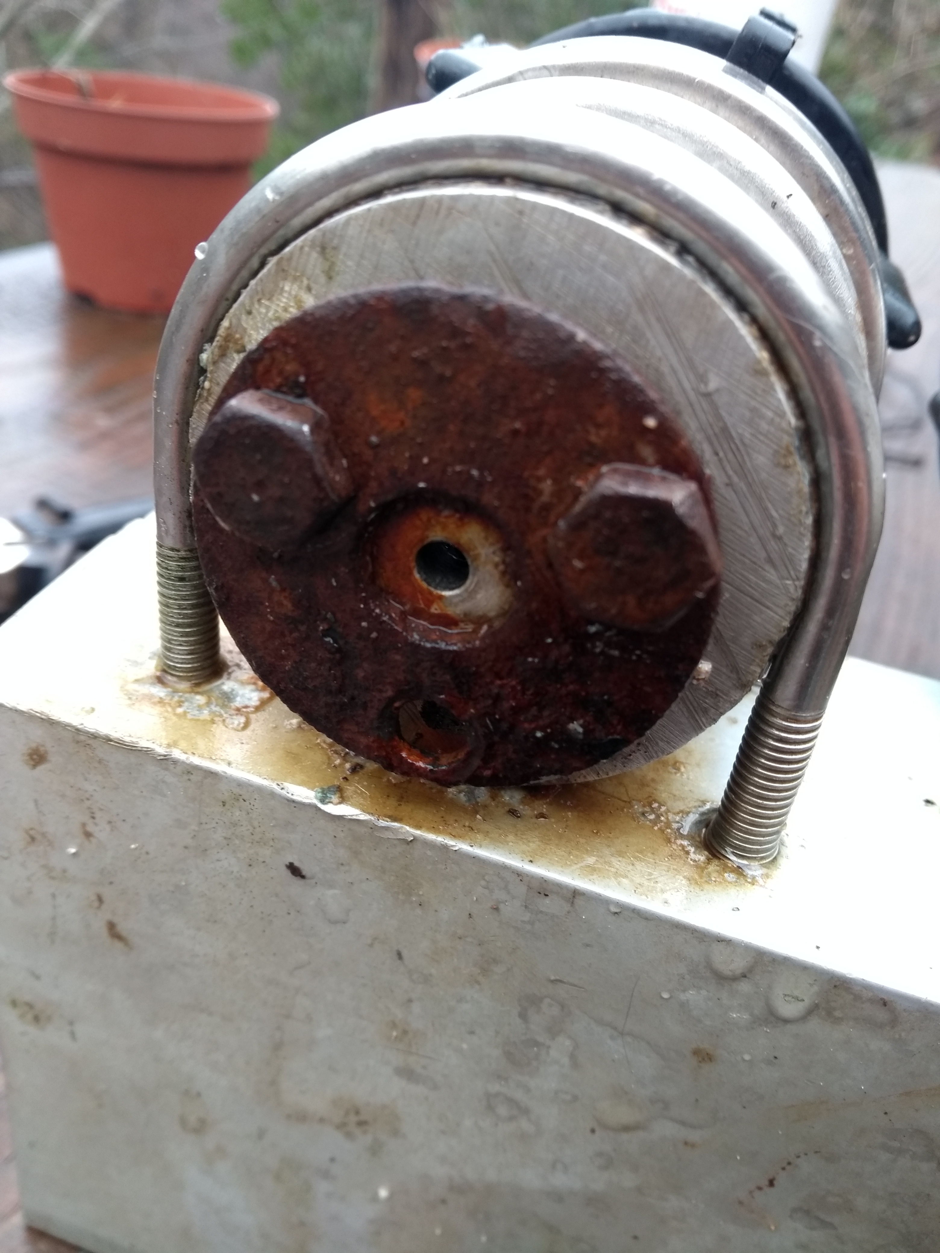

Comme je l'ai dit précédemment, les injecteurs sont des pièces en alu qui ont était usinées avec une sortie de 8mm. Par dessus, une rondelle plaquée avec trois boulons permettait de plaquer des rondelles percées pour réduire la sortie, j'ai plusieurs rondelles allant de 4 à 7mm.
Ce système était sensé être provisoire pour tester avec quelle sortie j'obtenais le meilleur résultat, finalement c'est resté 15ans en place. Les essais de l'époque ont montré que deux sorties en 5.5mm était la meilleur solution.
Le problème c'est qu'avec le temps quand j'ai voulu démonter ces boulons, ils se sont oxydés et ils se sont pétés. Voilà quelques photos pour comprendre. J'ai réussi à remettre une sortie de 4mm sur l'injecteur où je peux encore mettre une rondelle (même s'il n'y a que 2 boulons qui peuvent serrer. L'autre sortie reste à 8mm, avec ça, j'arrive à produire les 80W. Je ne veux pas trop faire de manipulation en ce moment car vu la météo qu'on a, les 80W que la turbine produit actuellement sont précieux. On a encore au moins 4 ou 5 jours sans soleil de prévu.
