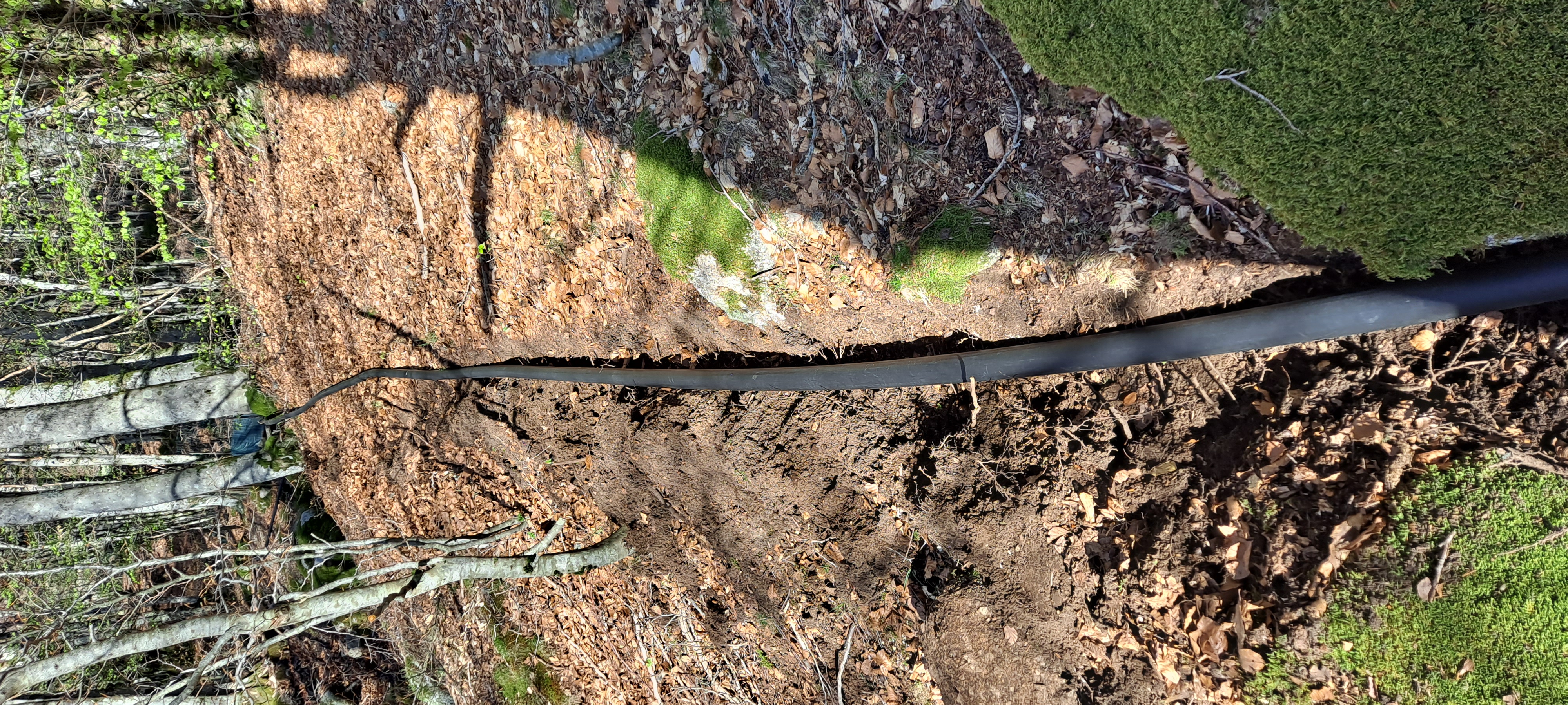

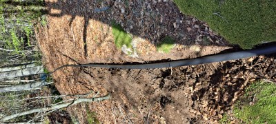

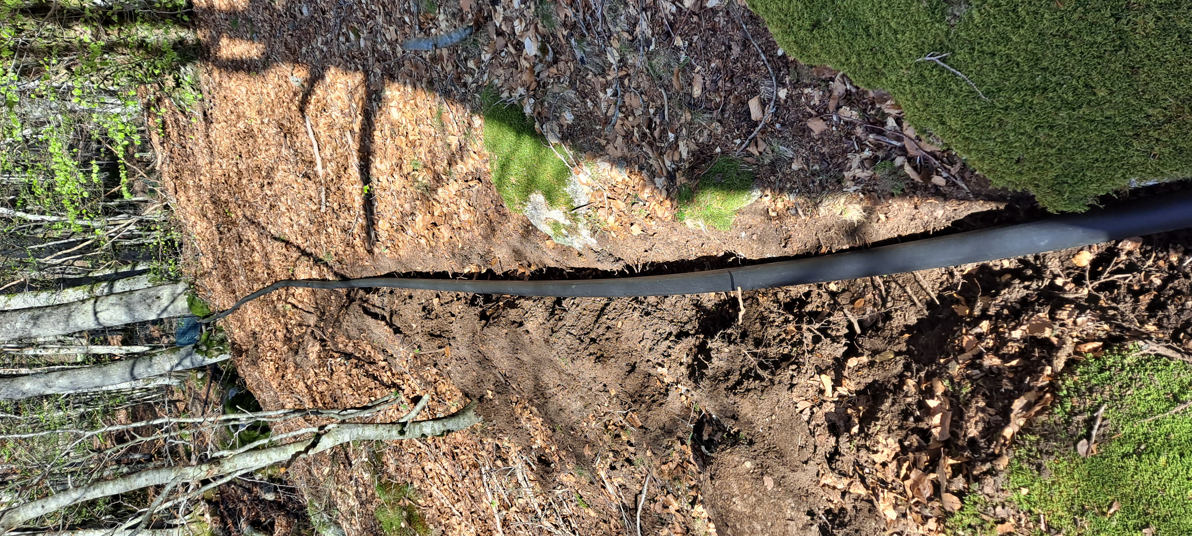

Pour avancer plus rapidement, j'avais fait une capture avec un T Ø 50 sur la conduite d'alimentation en eau de la maison. Les chiffres ne sont pas très bons, 17-18 volts et 3.5 A à vide. En charge sur le MPPT solaire ça descend 14.5 volts et 3.5-3.9 A max. J'ai compris qu'il fallait déjà tirer un tuyau direct entre la source et la turbine...
Bref j'avance, mais pas suffisamment à mon goût avec ces blocages matériels et l'arrivée bientôt de l'été !
La descente directe en Ø 50 en photo !
