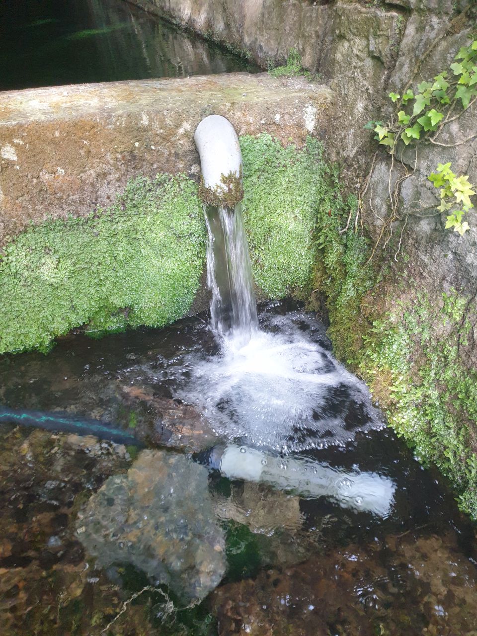

Petite mise à jour de mon installation au niveau de la prise d'eau : j'ai finalement sacrifié la discrétion au profit de la durabilité (bien moins de nettoyage prévu) !
En effet, j'ai ajouté environ 40m à ma canalisation pour atteindre le trop-plein d'un ancien réservoir d'un captage de source. C'est un endroit bien protégé avec de l'eau bien claire, donc la crépine ne devrait plus se boucher régulièrement (comme c'était le cas avec la prise d'eau directement dans le ruisseau) :)
J'utilise toujours ma 'triple crépine' qui est protégée par un tube en PVC percé de plein de trous de 5mm de diamètre.

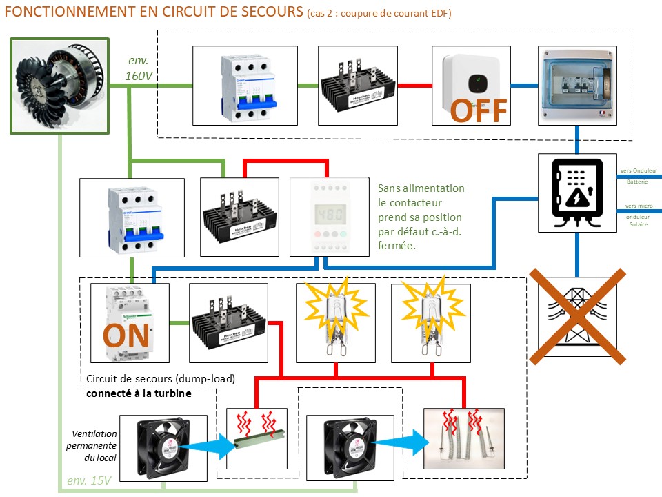

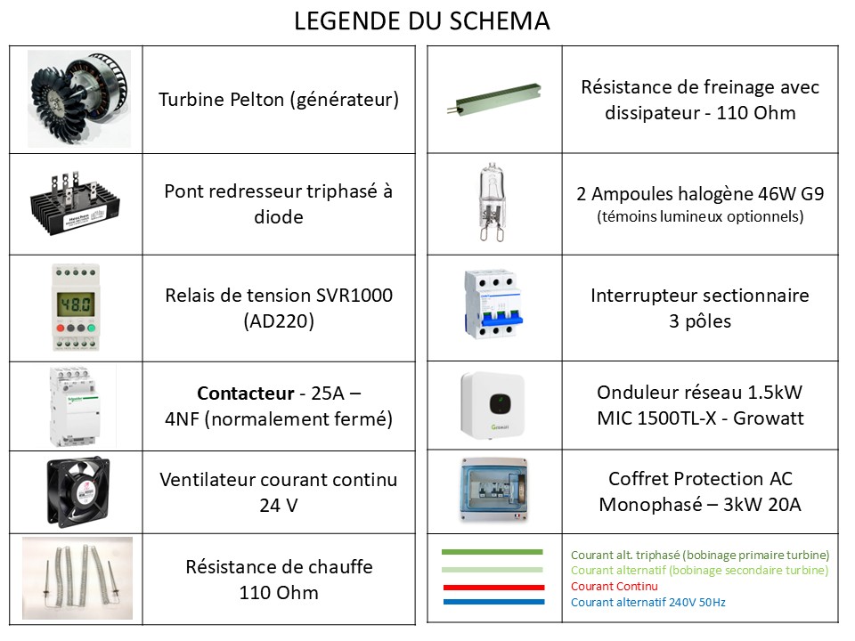

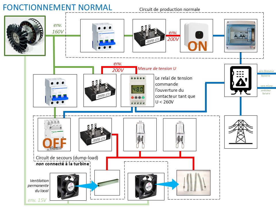

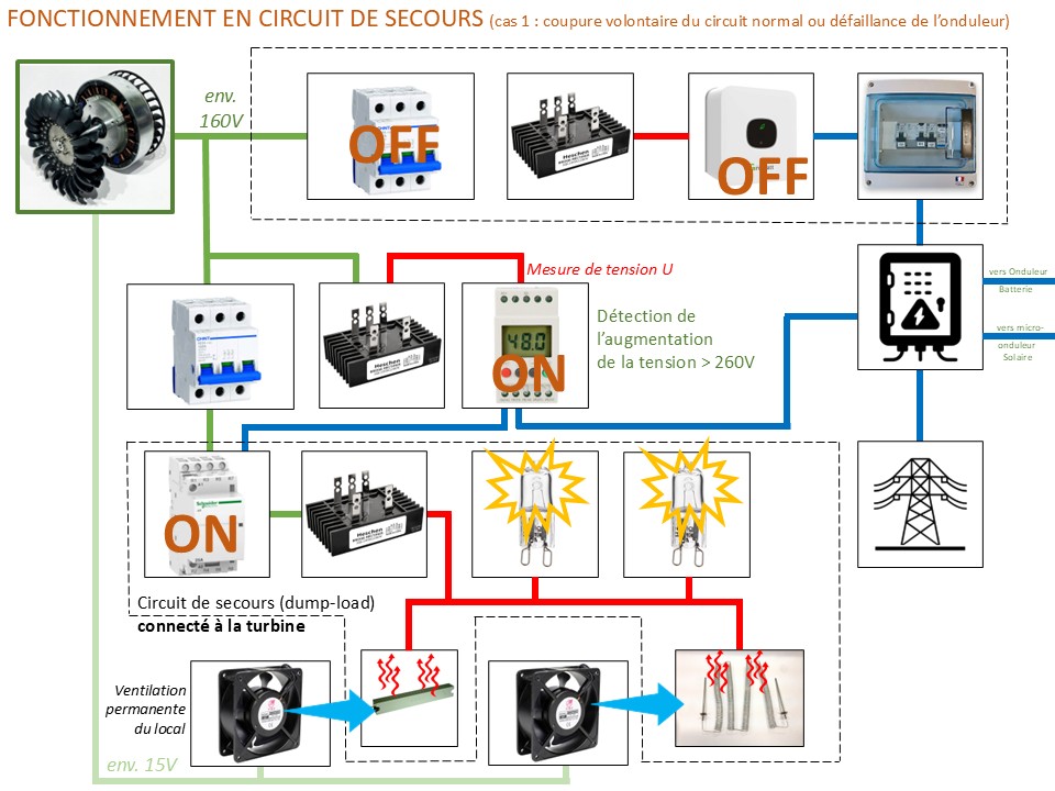

Suite à mon gain de production (+90W), je me suis aperçu que ma résistance de dump-load était désormais un peu limite pour assurer une vitesse de rotation de la turbine proche de celle en fonctionnement normal. Du coup, j'ai branché (en parallèle) une autre résistance que je n'utilisais pas pour l'instant.
Voici donc mon schéma de l'installation mis à jour :)
