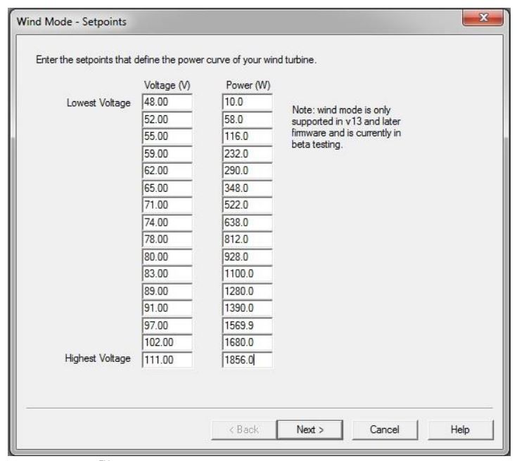

Les régulateurs MPPT photovoltaique utilisés en pico hydro ne sont pas optimal mais ils ont l'énorme avantage d'être "plug & play" donc facile à mettre en oeuvre, secure pour les batteries et ils font quand même plutôt bien le job.
Pour optimiser la production d'une pico turbine l'idéal serait une électronique permettant de définir la courbe U(I) au niveau du régulateur, le tout associé à une charge de dérivation.
Concrètement, le "Graal" serait une électronique permettant de trouver manuellement le point de puissance maximum du couple roue/génératrice en tournant un potentiomètre, freinant progressivement la turbine jusqu'à l'amener dans sa plage de rotation/puissance idéal.
Le devoloppement d'une telle carte vous parait-elle envisageable ?
Le TriStar MPPT 600V propose cette fonctionnalité en permemttant de définir une courbe de puissance :
https://www.solar-electric.com/lib/wind ... ntrol Info
