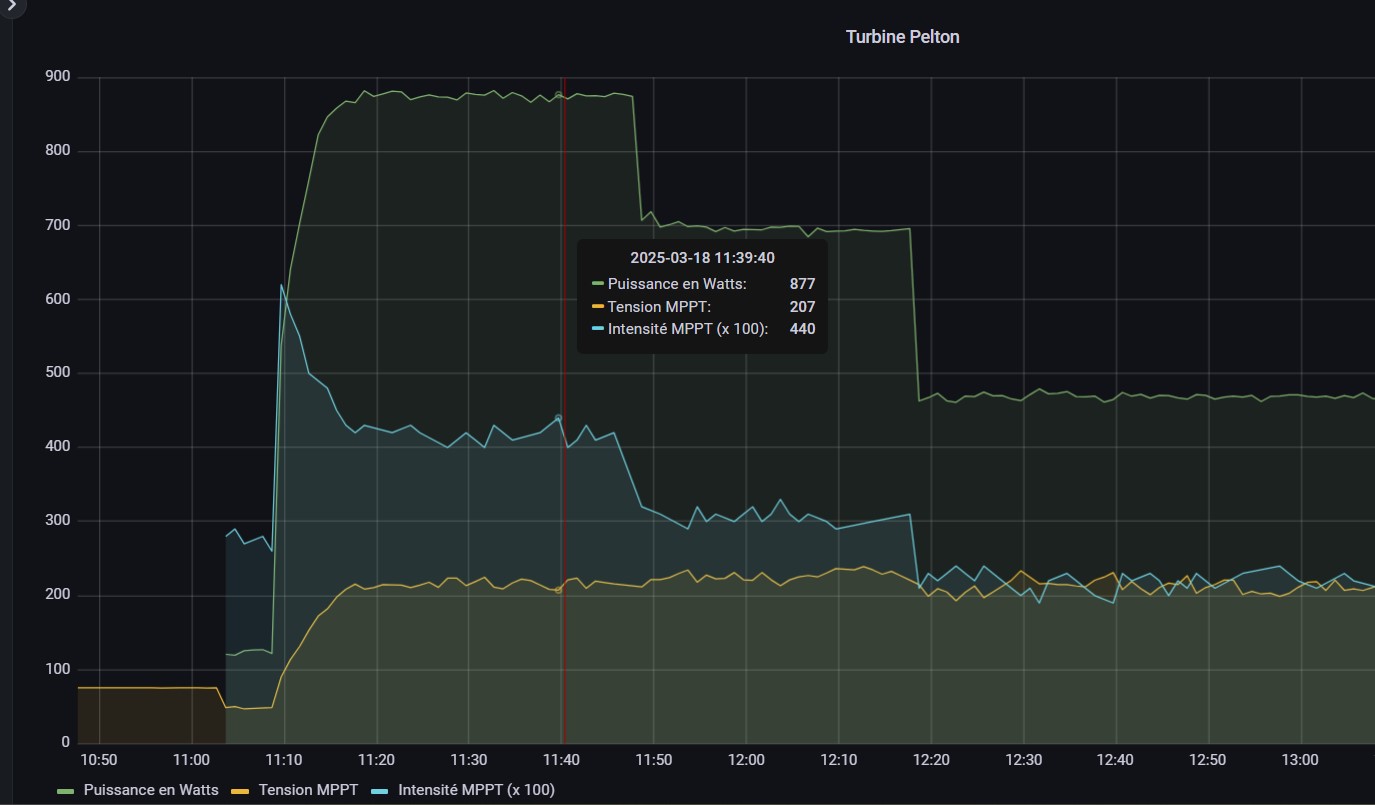

je viens de faire une série de relevées sur mon générateur.
j'ai réduit le débit de l'injecteur variable à plusieurs reprises, ce qui entraine la baisse de production en "Watts".
tout comme un panneau solaire, le générateur se comporte comme un générateur de courant.
En charge sa tension reste "constante", c'est le courant en Ampères qui va varier.
11h08 : la turbine est sous dump load, 4,2bars
11h09 : je passe sous mppt. En quelques instants : I= 6,2A, U=90V P=587W
11h18: stabilisation du mppt. I = 4,3A, V=209V (dc), P= 882W (tension sortie pont de diodes, intensité sortie pont de diodes)
11h41 : stable I= 4,1A, V=224V, P=878W
11h47: réduction débit: 5 bars: I= 3,1A V=223V, P=698W
12h13: stable : I=3A, V=235V, P=692W
12h17: réduction débit: 5,4 bars I=2,3A V=205V, P= 470W
13h07: stable I=2,2A, V= 211V, P=467
mise à part quelques variations de la tension dus a l'algorithme du mppt, la tension est restée stable, environ la moitié de la tension à vide de l'alternateur, c'est l'intensité fourni par l'alternateur qui varie
en bleu: intensité, en jaune: tension, en vert: puissance

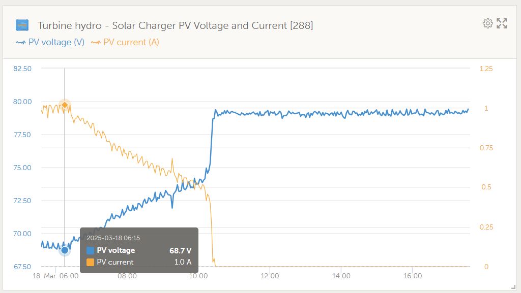

Ici les courbes U et I d'un régulateur Victron 100/15 régulant la turbine (géné servomoteur) chargeant un parc batteries 24V-12 kWh.
Le parc batterie est également chargé par deux chaînes photovoltaiques de 600 W orientées Sud et Ouest.
On voit clairement sur le graphique suivant l'arrivée du soleil et le passage en mode float du régulateur.
00:00 à 06:00 : Nuit, turbine plein pot - MPPT en mode BULK (42V-3A)
06:00 à 10:30 : Levé du jour, je suppose que les batteries sont presque chargées, le courant de charge chute progressivement.
10:30 : Arrivée du soleil, le photovoltaique a pris le relais, la turbine tourne alors "à vide" - MPPT en mode "float" (78V-0A)
