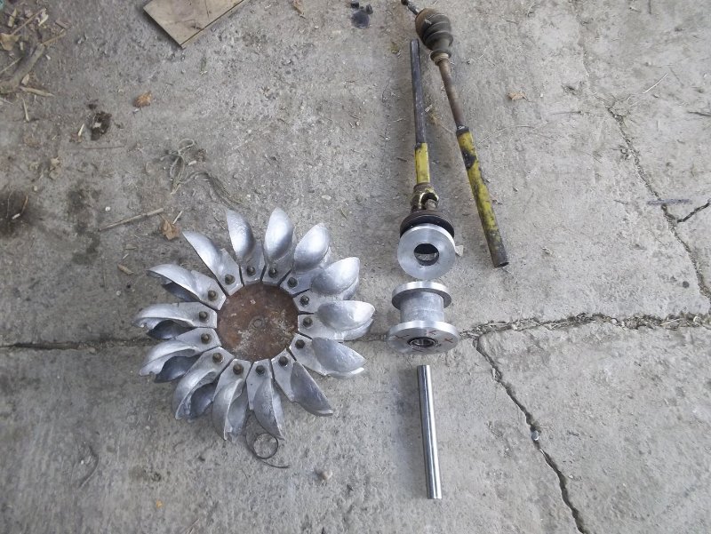

moulages d'augets en alu lancé par un petit challenge de Barnabé chaillot sur le moulage aluminium. je chope une louche tuperouare , et fabrique un master , moule 14 auget et met ça sur un disque et un axe. premier tests chez un copain qui a un lac avec une vanne de vidange , le tout en tenan la roue a la main , sans géné accouplée https://www.facebook.com/simon.durtschi ... tn__=-UK-R
du temps passe et je mesure la hauteur de chute que j'ai dispo chez moi et que je ne soupçonnait pas. 7 metres. ça colle , je savais qu'autour de chez moi je serai en basse chute , j'avais donc dimensionné mes augets grace aux calculettes hydroturbine https://hydroturbine.info/ pour un gros débit et un jet enorme.

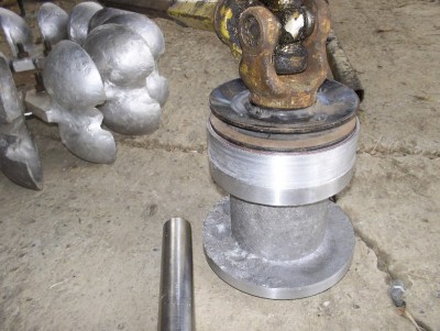

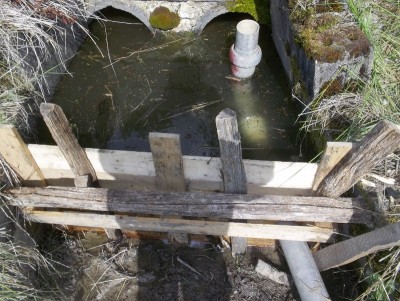

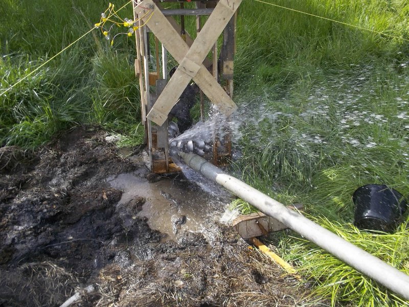

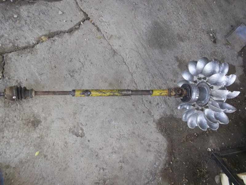

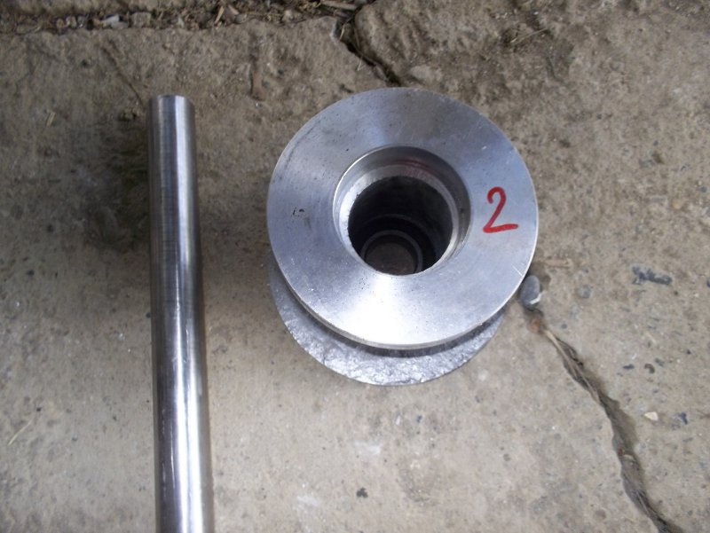

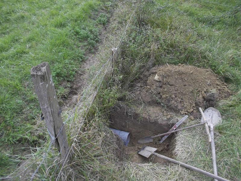

là , tout s'accelere : fabrication de l'alternateur , de la roue adaptée support de turbine , prise d'eau provisoire :

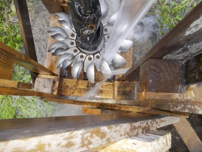

ensuite , installation définitive :

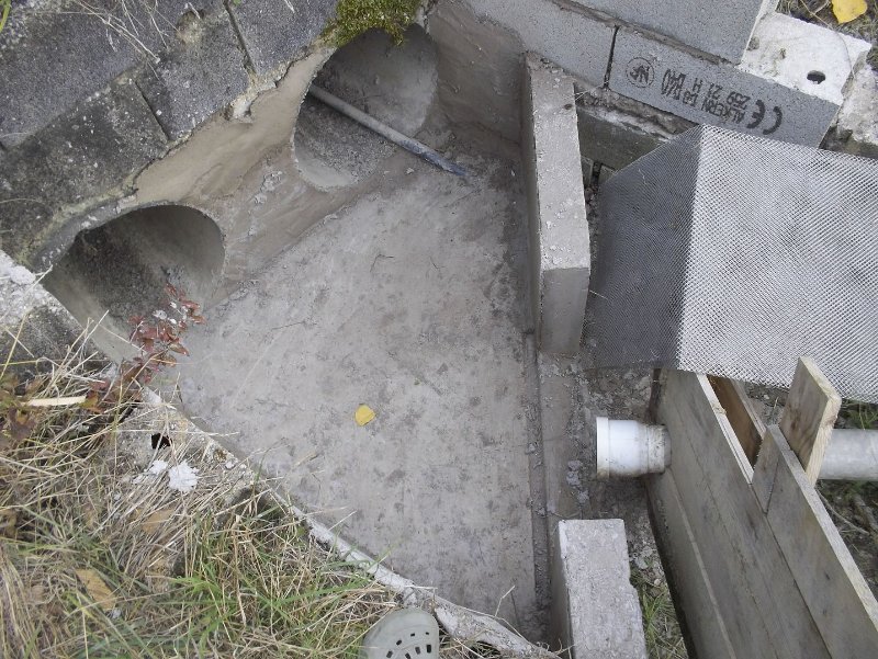

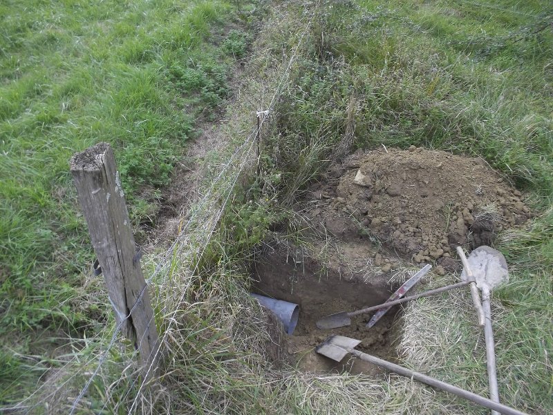

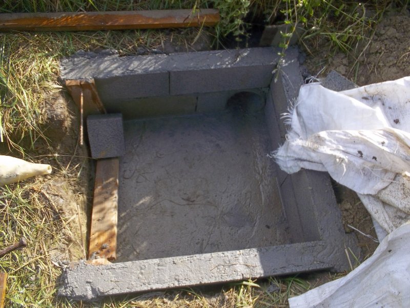

prise d'eau revue :

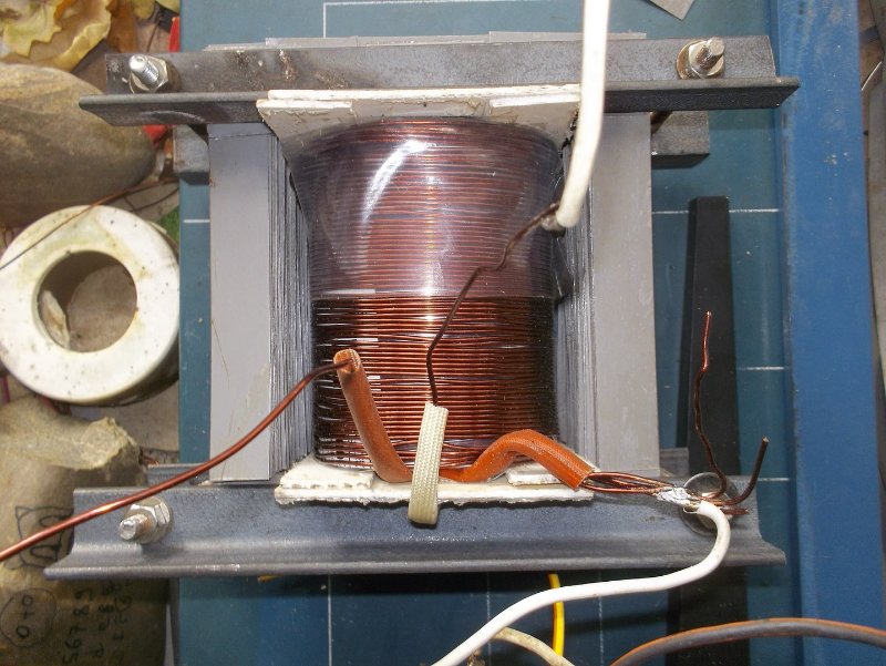

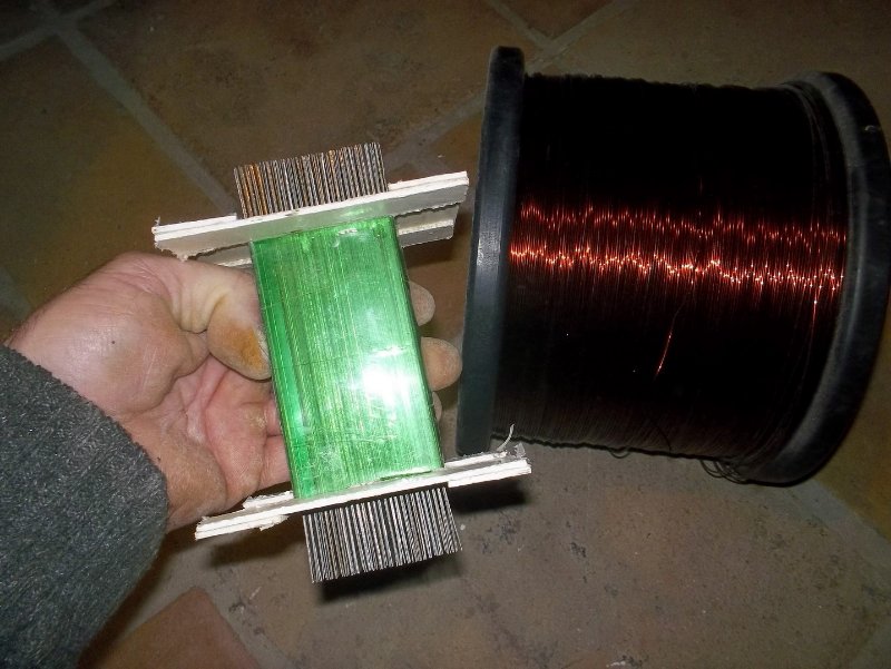

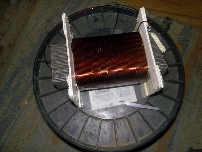

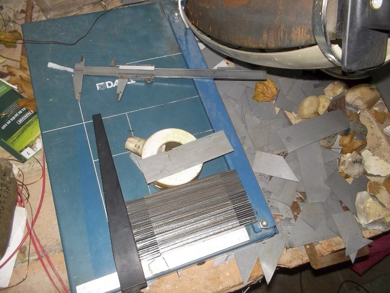

ce premier alternateur sortait une tension biens trop elevée pour mon régulateur solaire , alors fabrication d'un transfo monophasé adapté au rapport de tension qu'il me fallait , avec des toles magnetiques a grain orientées récupéré chez le ferrailleur , découpe au massicot , bobinage primaire et secondaire ect :

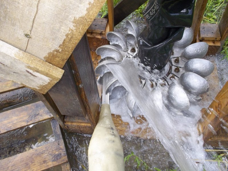

apres j'ai changé d'augets , j'en ai moulé d'autres plus "académiques" : https://www.youtube.com/watch?v=65dSl5FzgZ8
jusque là , tout a été névrosement optimisé , et le rendement etait a la hauteur de ma névrose :D ensuite je me suis un peu détendu et je me suis mis a tester d'autres génératrices , d'autres régulateurs de charge , d'autres débits , tout ça tout ça . le rendement a baissé mais la production couvre mes besoins sans probleme.
