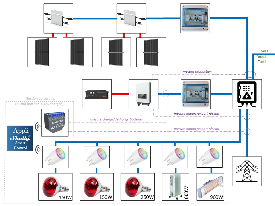

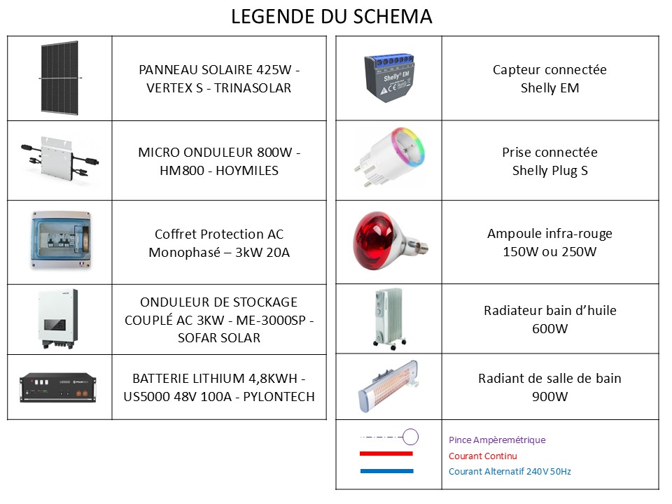

Mon schéma d'installation pour la turbine est déjà visible ici : viewtopic.php?p=307#p307
J'ajoute donc ici mon schéma d'installation pour la partie photovoltaïque/batterie/gestion du surplus :)
A terme, je me passerai peut-être de l'appli Shelly si je me motive à monter un serveur local avec 'home assistant'
