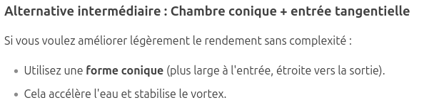

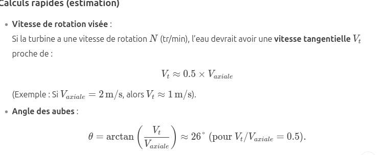

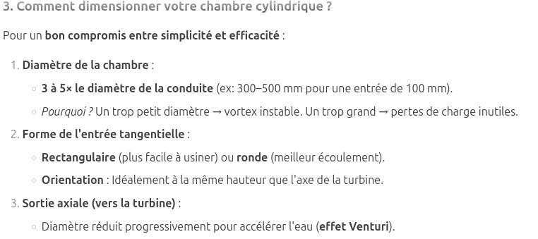

un début de réponse peut etre pour une conception et une réalisation la plaus simple possible :

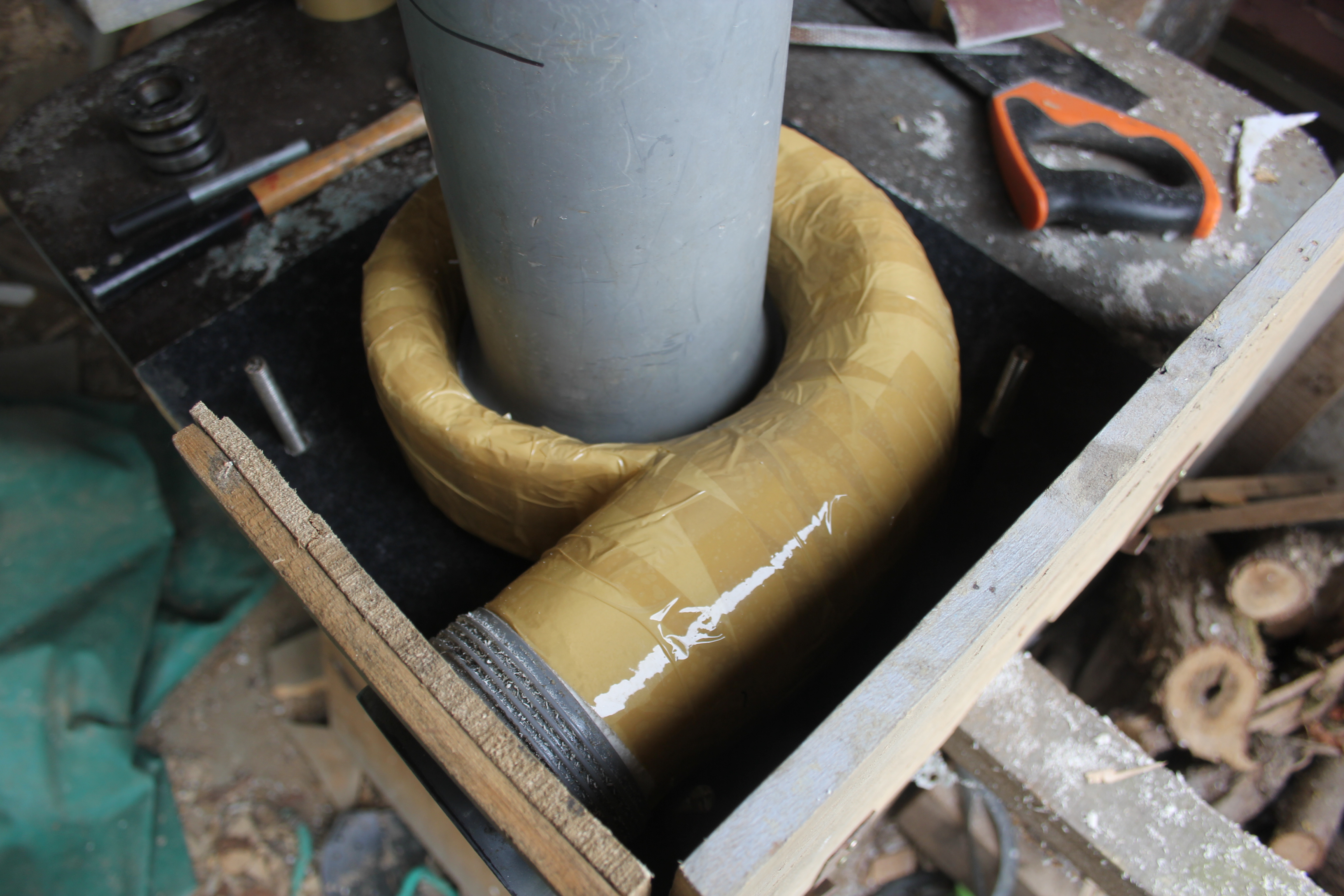

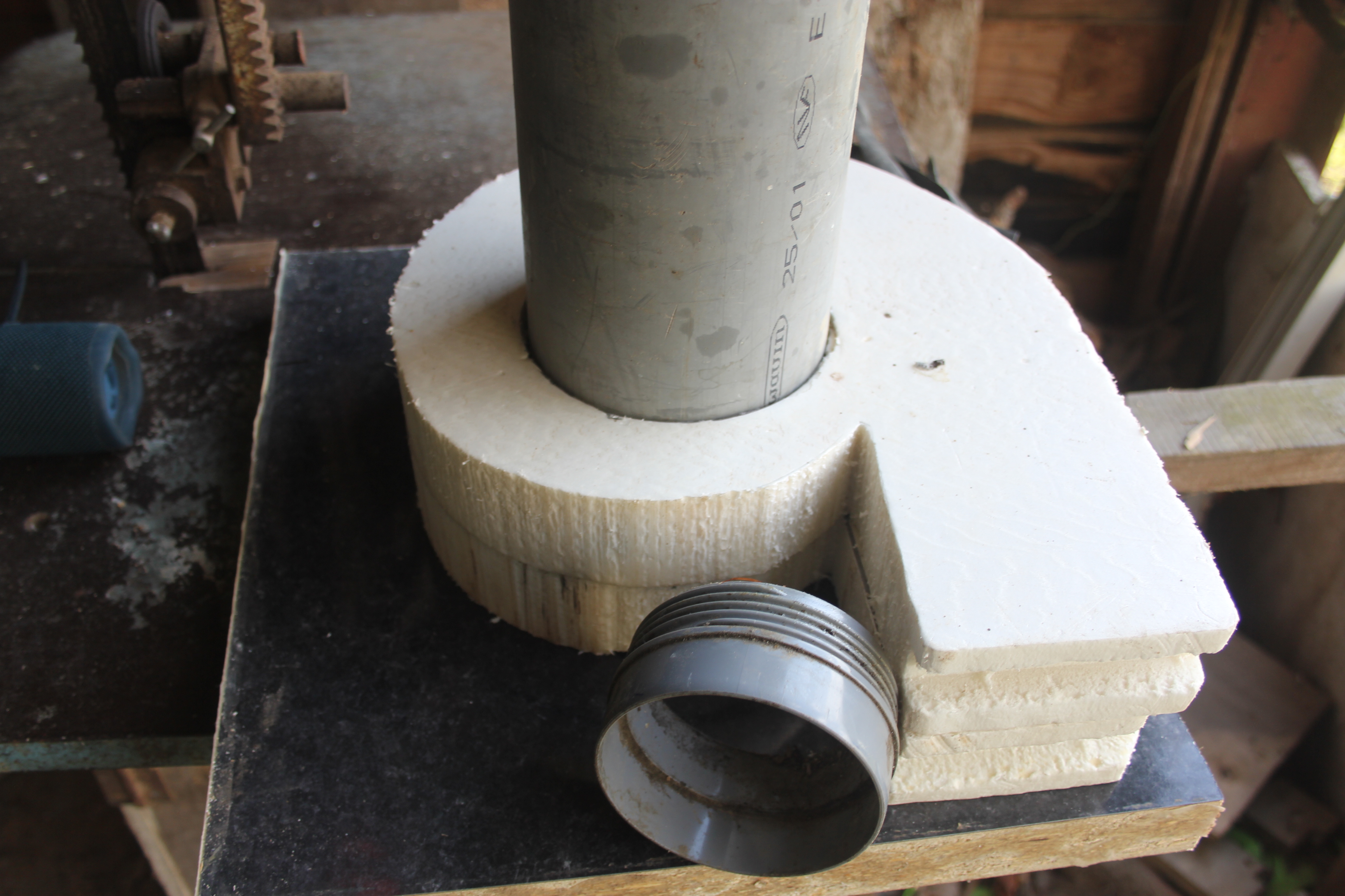

allez on se lance. fabrication d'une bache spirale.
je me dis que comme j'ai un stockage d'environ 300 metres cube net grace a mon petit lac en amont de la turbine , je peux en fait turbiner 8 heures a 10 litres seconde... c'est a dire monter a 4 ou 500 watts de puissance. mais faudrait adapter la conduite forcée juste... parce que 10 litres seconde dans 140 metre de tuyau de 100mm dfe diametre , c'est un peu juste...

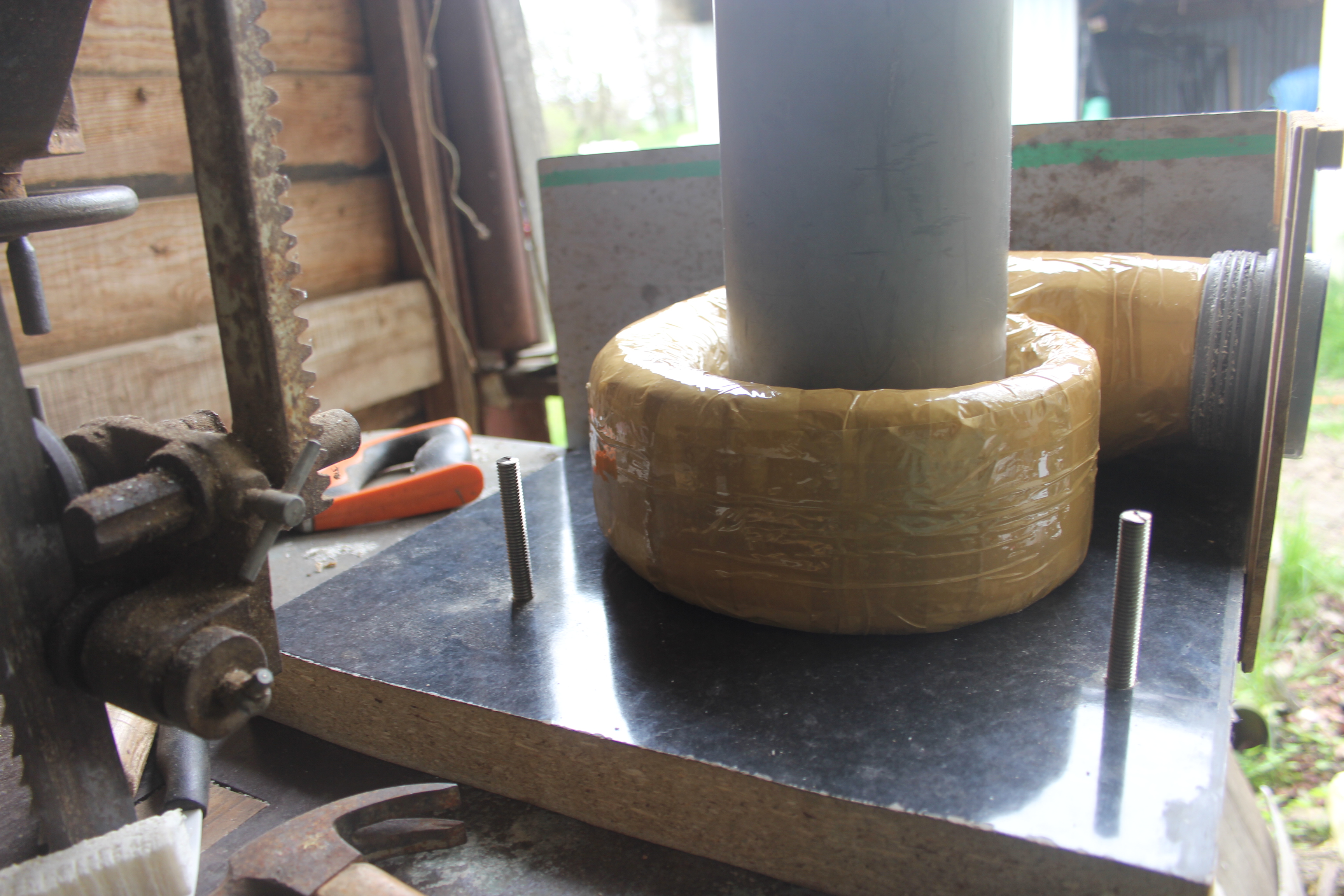

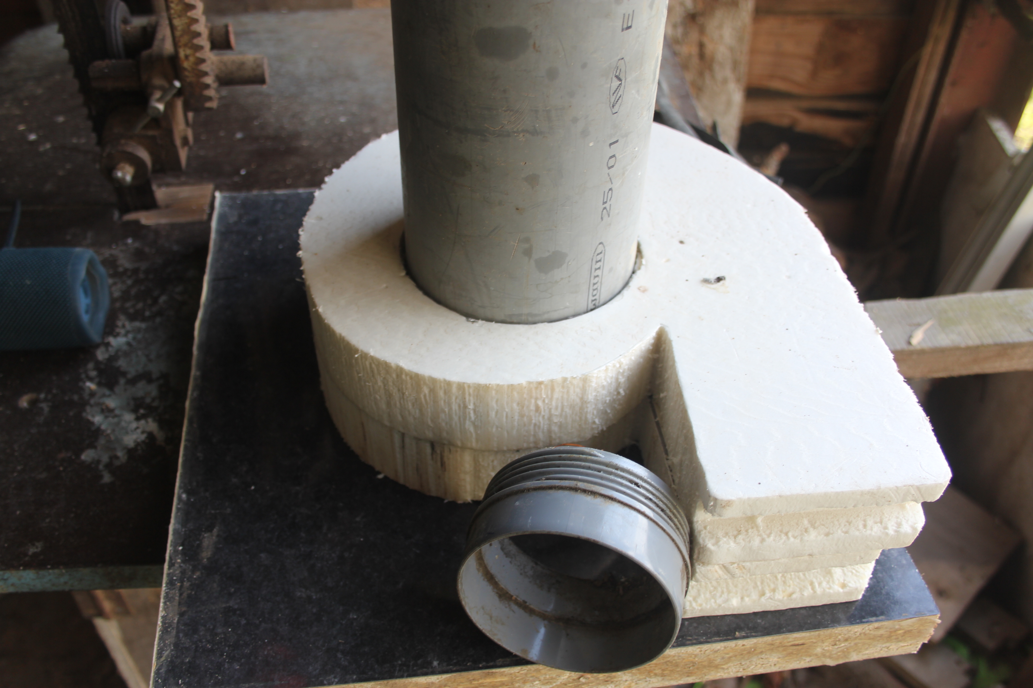

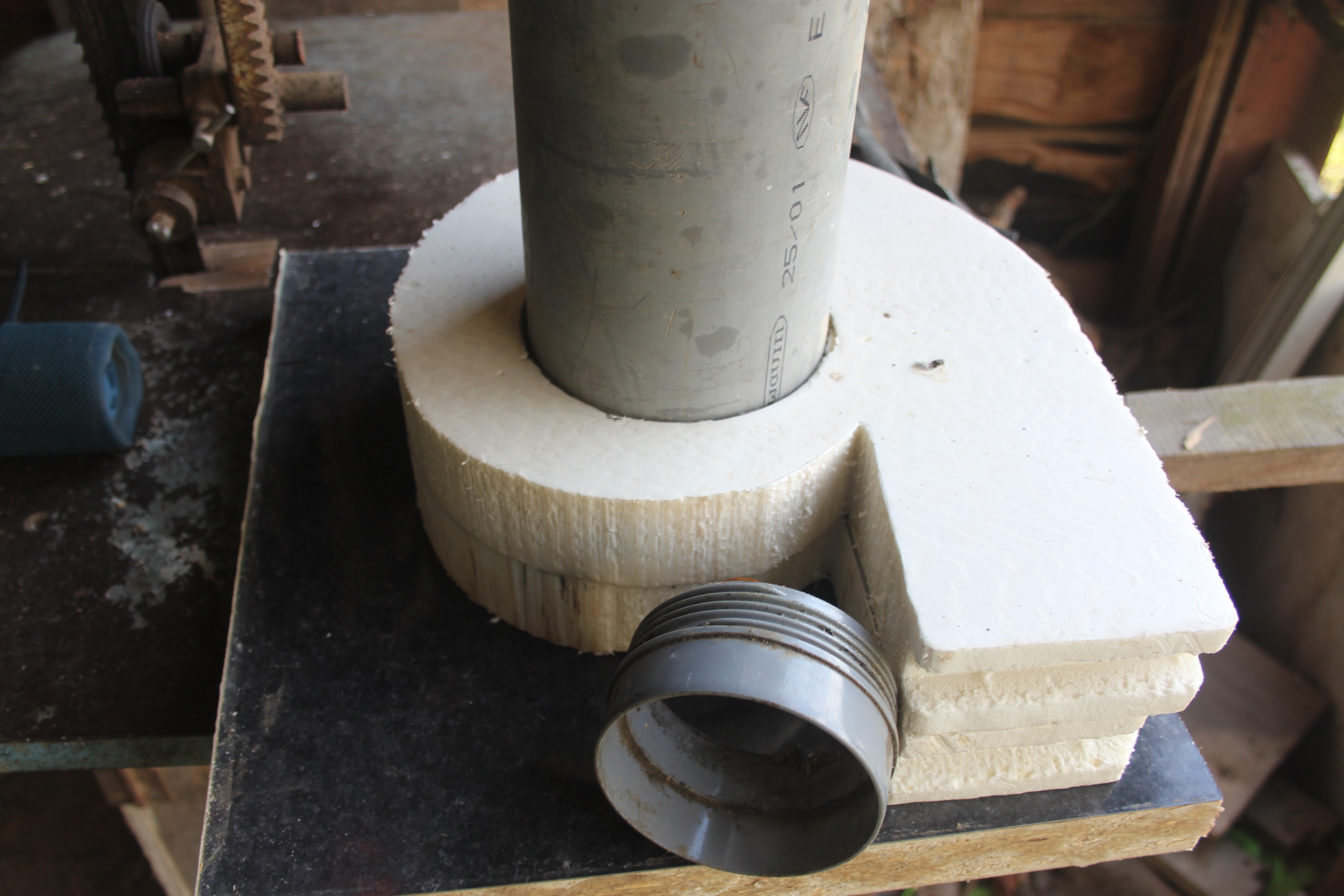

la bache spirale avance.
les dimension sont on va dire un peu au pif. mais commec'est peu dispendieux en temps et en argent , je prend un peu d'avance pour valider la methode de fabrication avant un eventuel dimensionnement plus optimisé.

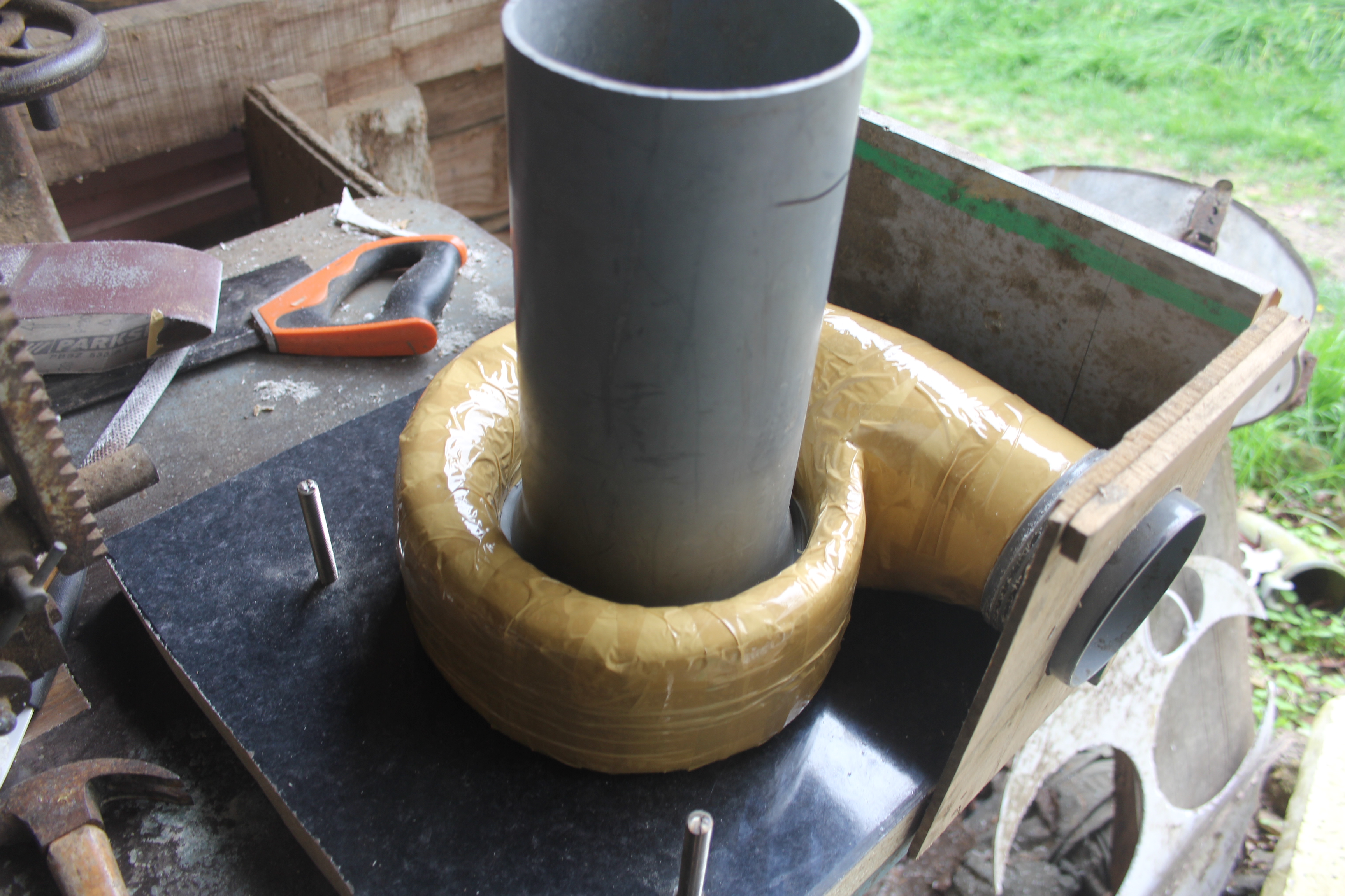

bon ça y est la bache spirale est coulée
maintenant il faut s'occuper de l'helice...
j'ai consulté un paquet de fois l'ia , avec differentes questions , concernant le pas de l'hélice , le debit , la hauteur de chute ajustée avec les pertes de charges et le point un peu crucial car assez difficile a determiner : la vitesse tangentielle du flux. bon je tombe toujours sur plus ou moins les memes valeurs : entre 12 et 8 cm de pas... je vais partir sur 10 , le MPPT fera le reste... j'espere... car normalement le pas optimal est fonction de la vitesse de rotation désirée , et je suis parti du principe que c'est le MPPT qui vas définir cette vitesse de rotation...
