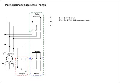

Je vais réaliser une platine pour basculer le couplage de ma génératrice automatiquement sans avoir à changer la disposition des barrettes dans la boite de jonction du moteur.
En utilisant 3 interrupteurs tripolaire, je voudrais basculer entre les 3 options de couplages possibles :
  • Triangle - entre phase
  • Etoile - entre phase
  • Etoile - entre phase et neutre
la logique câblée du schéma ci-dessous vous paraît-elle valable ?
Merci,

ça a l'air nickel.
comment tu compte gerer tes trois interupteurs tétrapolaire? parce qu'ils faut pas se gourrer dans leur position respective du coup et si j'ai bien compris.

par contre hier j'etais opé , mais ce soir je me demande si dans la configuration numero 3 tu vas pas simplement court circuiter les phases... (A=0 , B=1 et C=1)

Simon a écrit : 05 avr. 2025, 18:44 si dans la configuration numero 3 tu vas pas simplement court circuiter les phases... (A=0 , B=1 et C=1)
Merci pour ta remarque fort pertinente, le commutateur C ne servait en effet qu'à mettre en court-circuit les phases :o
J'aurais mieux fait d'aller me coucher hier au soir ...

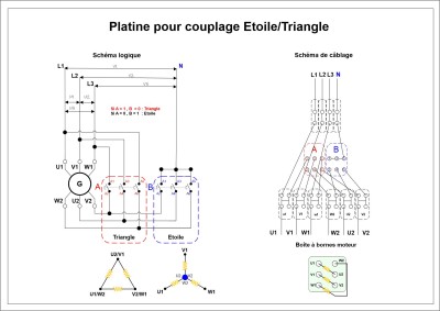

Les tensions simples se récupèrent entre phases et neutre et n'ont pas besoin d'une logique particulière hormis le câblage de la charge.
Le montage se simplifie et se résume donc à ça :

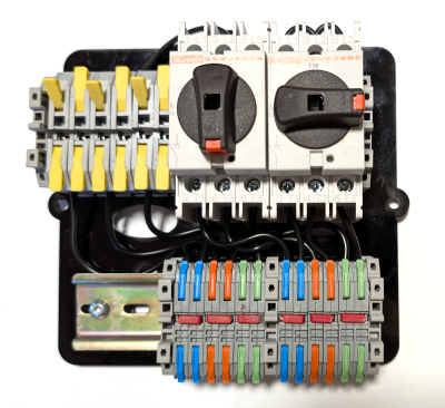

La platine couplage étoile/triangle avance, il me reste à faire une "sérigraphie" pour repérer les positions et ajouter des bornes pour le neutre.
Je rentre U1,V1,W1 et U2,V2,W2 en bas et je sors L1, L2 et L3 sur les bornes Jaunes.
J'hésite à ajouter un disjoncteur magnéto thermique mais le calibrage est quasi impossible.
Bientôt terminé les changements manuels de positions des barettes :D
