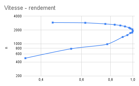

Salut!
je suis un peu etonné de voir que ta courbe puissance/vitesse est particulierement plate...
ma courbe de puissance est aussi assez plate (et j'ai pas pu la mesurer entierement)
peut etre ça serait interressant de faire une courbe vitesse de rotation/rendement pour voir si elle est bien en forme de "chapeau de gendarme" avec un point culminant net au alentours de 0,5n ou si elle est plutot applatie a cette vitesse de rotation?

quand je dis que ma courbe de puissance est elle aussi est assez plate ,
c'est surtout vers 0,5n , mais au dela elle s'effondre rapidement (en deça de environ 0,4 n j'ai pas pu effectuer les mesures a cause des limites de mon tachymetre de fortune , un metronome mais nul doute qu'elle doit etre a peu pres en miroir de la courbe coté augmentation de vitesse)
du coup je me demande si sur ta courbe c'est un effet du choix des grandeurs en abscisse et ordonné qui donne cet effet assez plat ou si ta courbe de puissance est particulierement plate...
edit : il semble que la quantité d'eau optimale pour une pelton fasse s'eriger la courbe , et que quand on diminue le débit , la courbe s'applati...tu as bien un diametre de jet adapté a tes augets dans tes test?

Voilà la courbe Vitesse/Rendement avec une échelle logarithmique :
- Vitesse - rendement - logarithmique.png (10.48 Kio) Consulté 19489 fois

Dans ce test je voulais établir une courbe de puissance à comparer à celle du régulateur MPPT que j'utilise.
Pour comparer la configuration se devait d'être strictement identique, à savoir diamètre de roue, diamètre d'injecteur, débit ...
Le nombre de paramètre influant sur nos petites installations étant multiples, j'éssai de ne pas trop me disperser et de procéder étape par étape.
Le résultat du test est quand même assez parlant : à configuration strictement identique, l'ensemble produit :
- 126 W avec le régulateur
- 144 W avec le rhéostat.
Soit 12% de perte avec le régulateur
On peut donc conclure que
dans cet usage particulier, le régulateur MPPT
ne trouve pas le point de puissance maximum.
