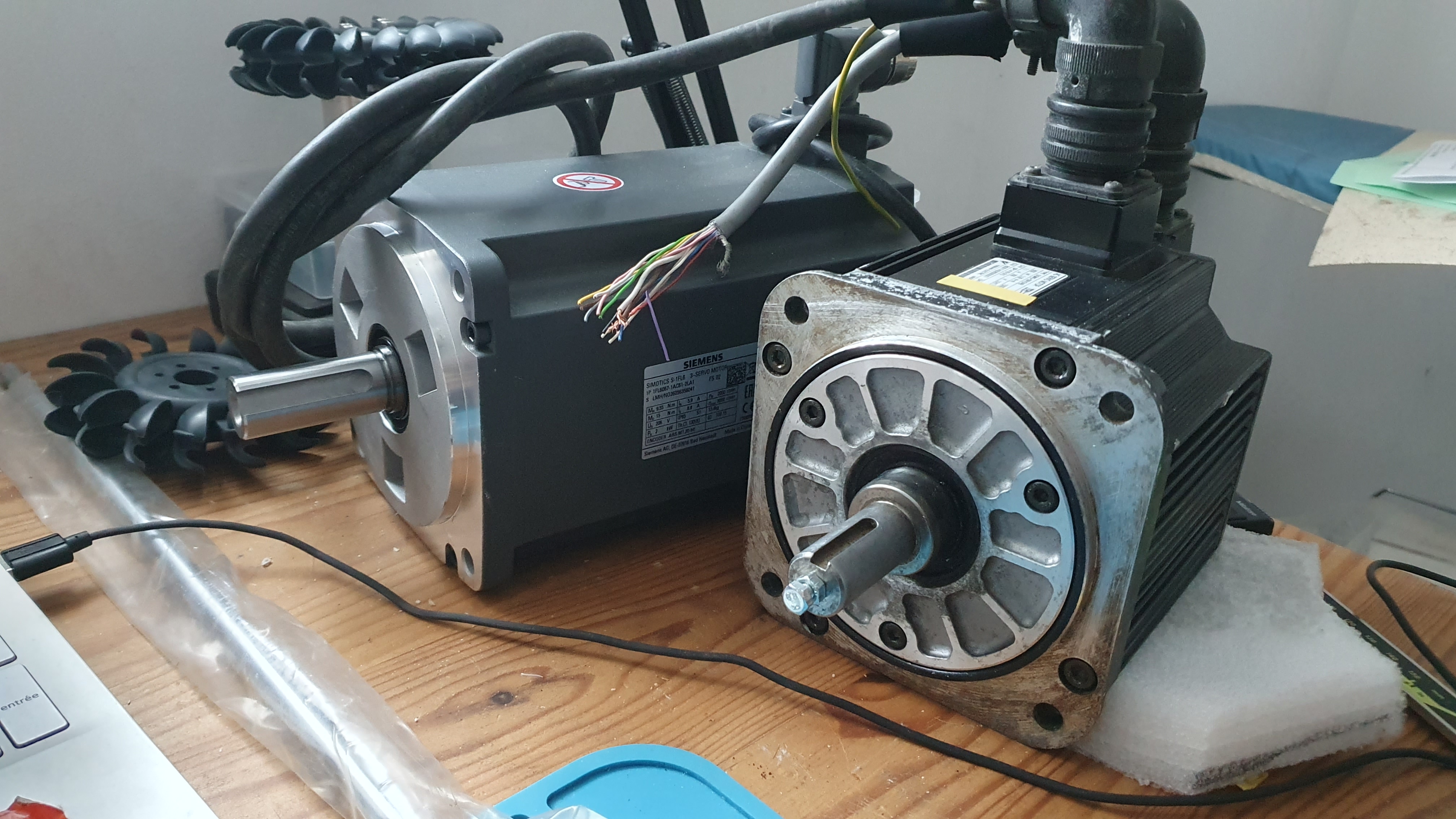

j'ai trouvé deux servomoteurs prometteurs.

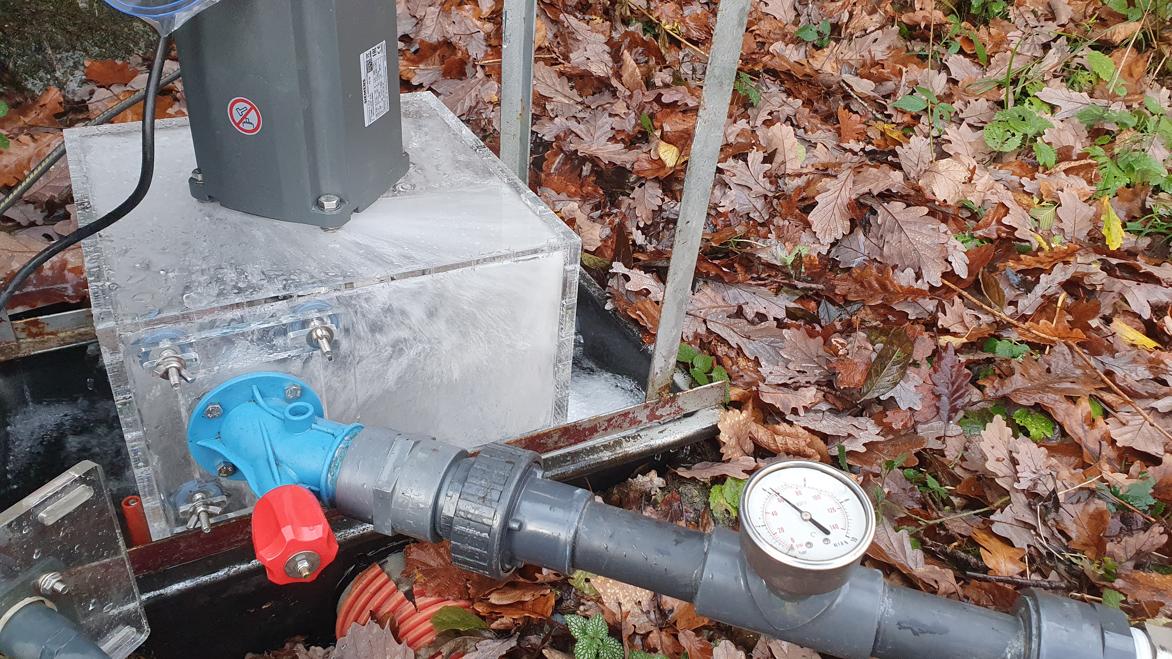

1er test aujourd'hui de la nouvelle turbine équipée du servomoteur SIEMENS 2000W/2000RPM/200V
avec une auteur de chute de 60m, un tube de 150m en diamètre 50mm ext, un injecteur variable, et une perte de charge quand l'injecteur est ouvert à fond de deux bars (pression dynamique de 4,2 bars) je produit 935W

attends , tu veux dire qu'avec ton servomoteur tu produit dans les memes conditions qu'avec ton motonergy 150 watts de plus?
j'espere et te souhaite que ce soit ça!!! et si c'est ça , génial!
et si c'est pas ça ,connaissant ta prod max de mémoire , c'est a dire 800W , te voir sortir 950 watts c'est toujours un enorme plaisir que je partage avec toi! bravo! et tous mes encouragements dans la lignée de remplacer du motonergy pour du servomoteur industriel indestructible
