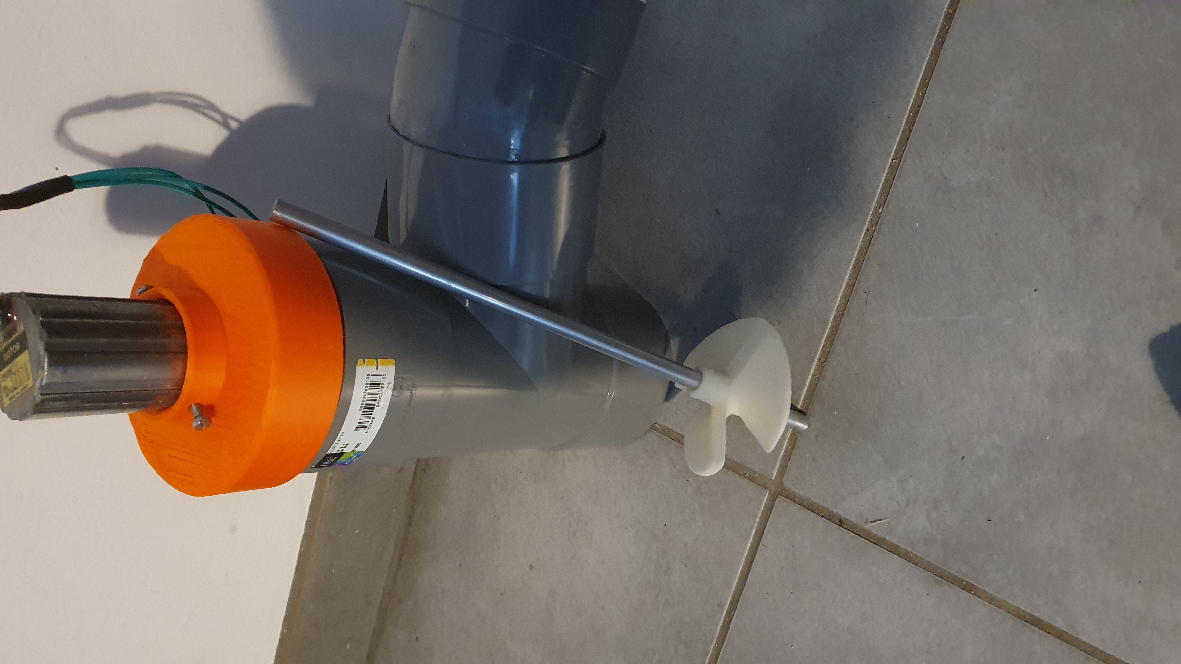

pour m'amuser je tente une turbine Kaplan en impression 3D.
la générateur peu produire 30W
Je vais avoir par siphonage 1,5m de chute et environ 10l/s
A suivre quand l'eau sera la ....
turbine Kaplan tubulaire

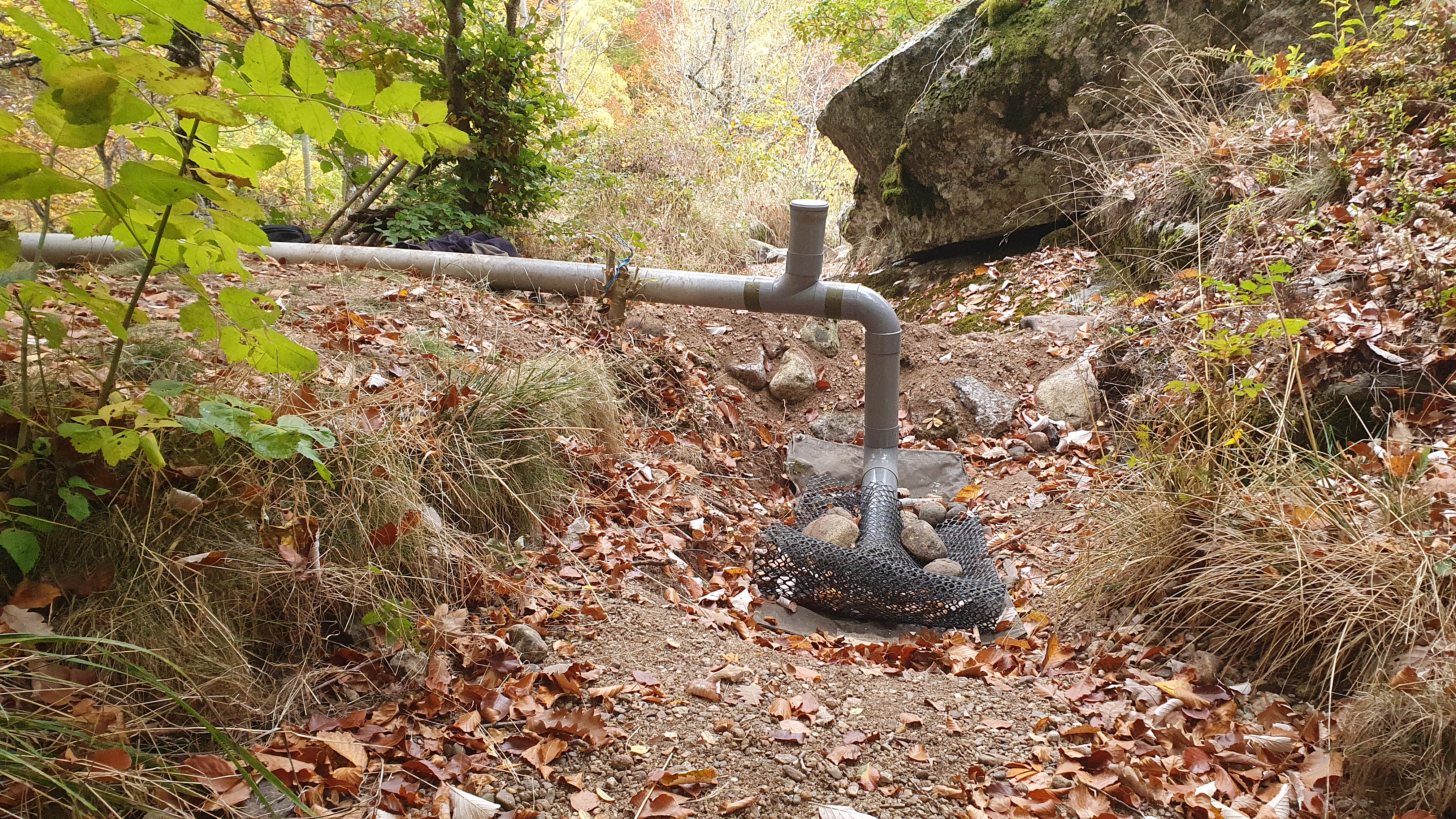

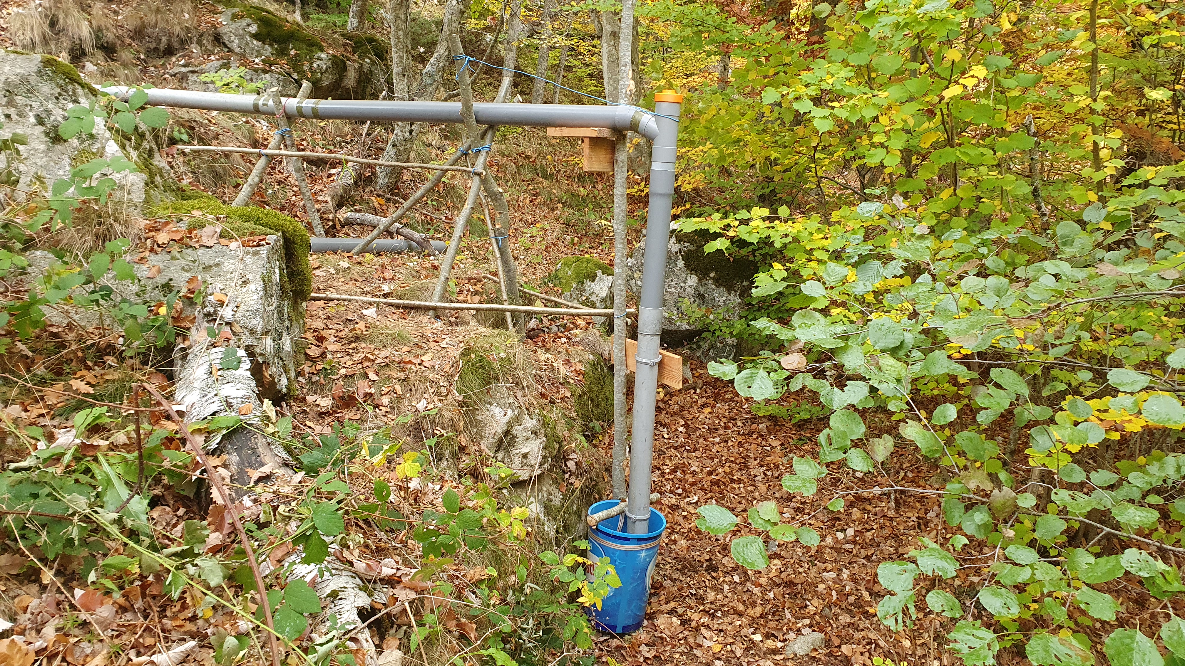

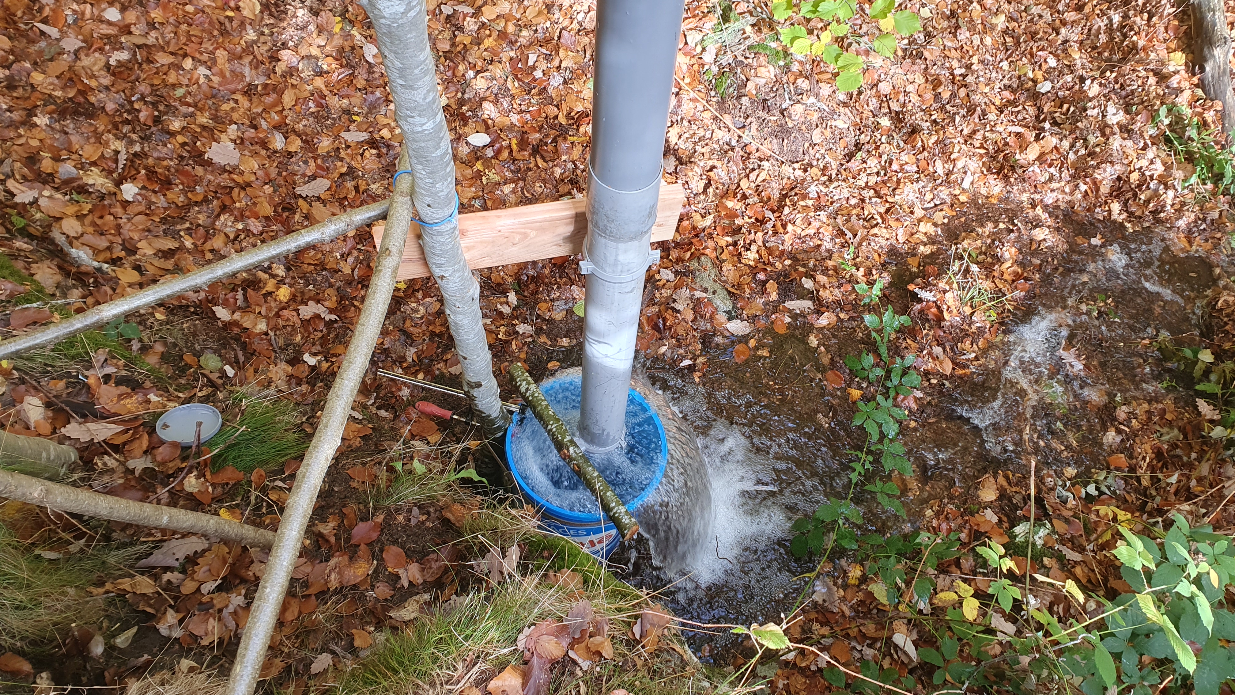

j'ai fais aujourd'hui les tests de siphonage, ça fonctionne.
il a plu et le canal (béal) est en eau.
J'ai imprimé 5 modèles de roue pour les tester

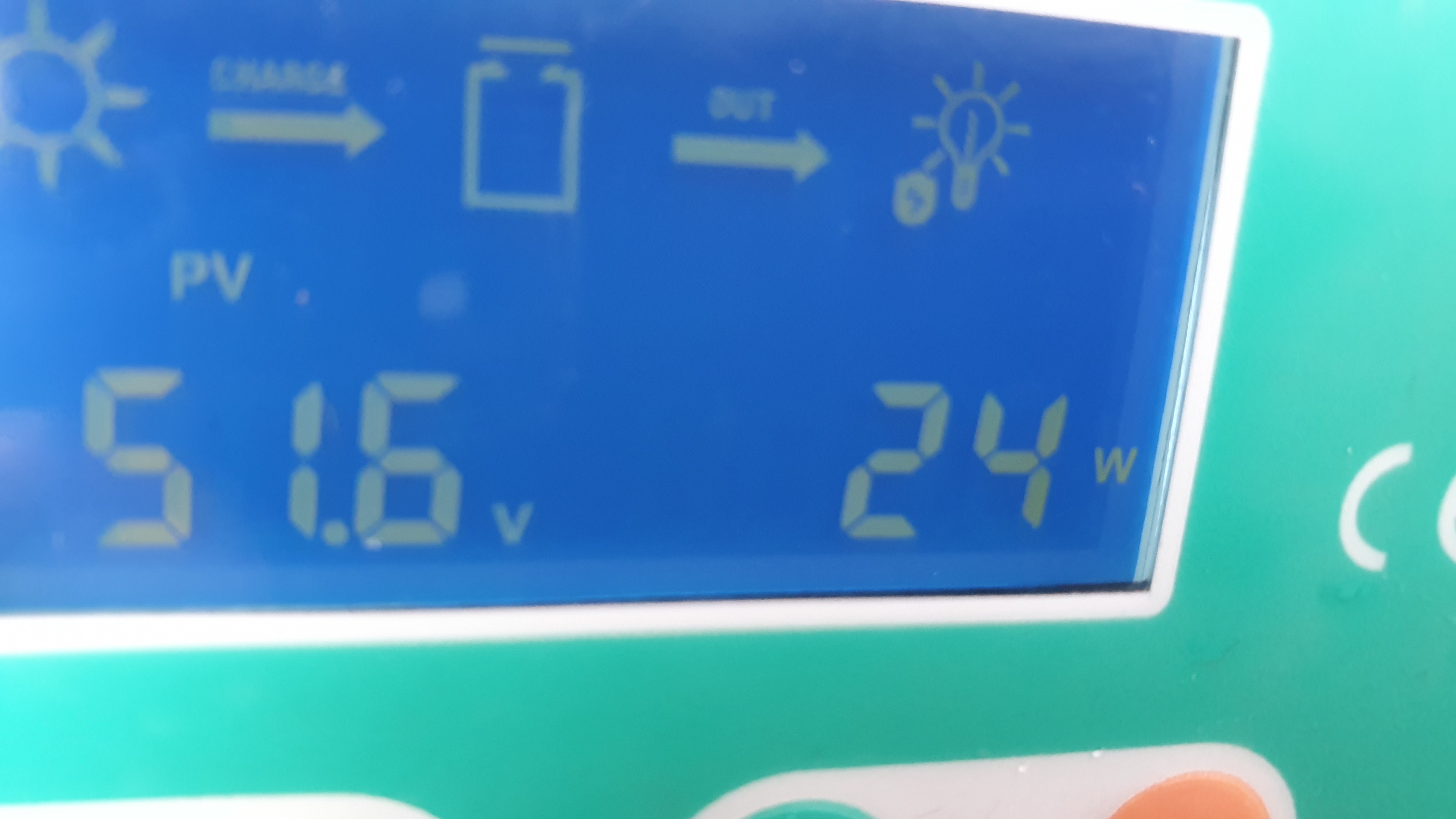

j'ai commencé les tests aujourd'hui.
tout d'abord j'ai consulté Mistral qui me dit que mon syphon doit prendre environ 20 litres/secondes et que je suis dans la possibilité de produire environ 330W si le rendement est de 100%. (1,7m)
sur table, mon géné est capable de produire 60W mppt à 2500 rpm (test au tour à métaux).
Pour le moment j'ai réussis a produire 28W ! j'ai testé 3 hélices Kaplan différentes.
Suivant ma courbe tension/rpm elle tournerait à environ 1500 +- rpm

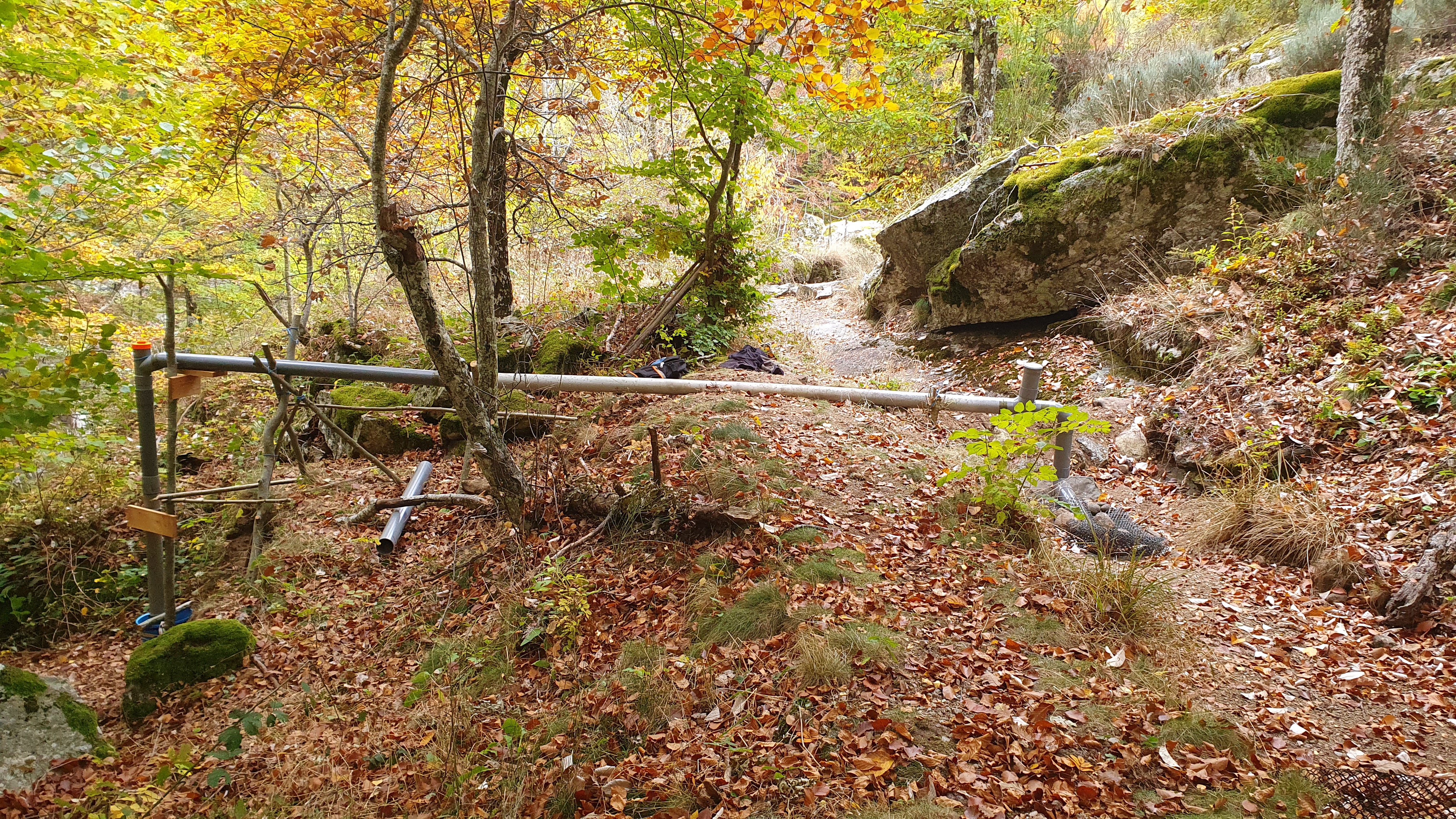

non, il m'est impossible de mesurer le débit, je n'ai pas ce qu'il faut pour le faire sur place. Je suis à 850m de la maison, sans Access routier, il y a juste le chemin qui longe le béal.
