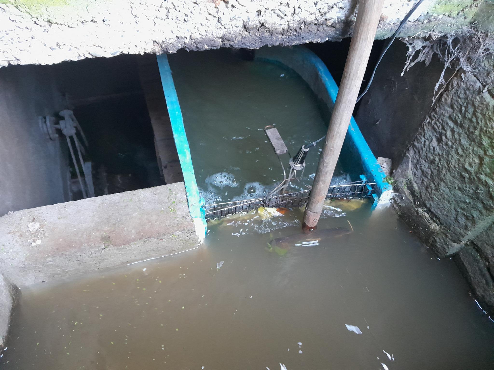

Bonjour et merci pour ces échanges. Nous avons acheté cette turbine , son canal d accélération et sa tuyère d' occasion pour tester le potentiel de notre bief , le seuil initial ayant été détruit.Et donc maintenant le debit disponible dépend uniquement de la pluviométrie sur le bassin versant
L installation de test est conforme aux consignes du fabricant, pour l instant nous chargeons notre pack batteries avec seulement 85w quand le debit approche les 100l/s
L' idée est de compléter notre production PV site isolé l hiver même si on doit turbiner par des lâchés d eau, pour gagner en hauteur d eau nous avons curé en partie le bief

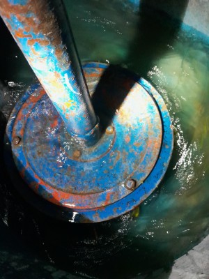

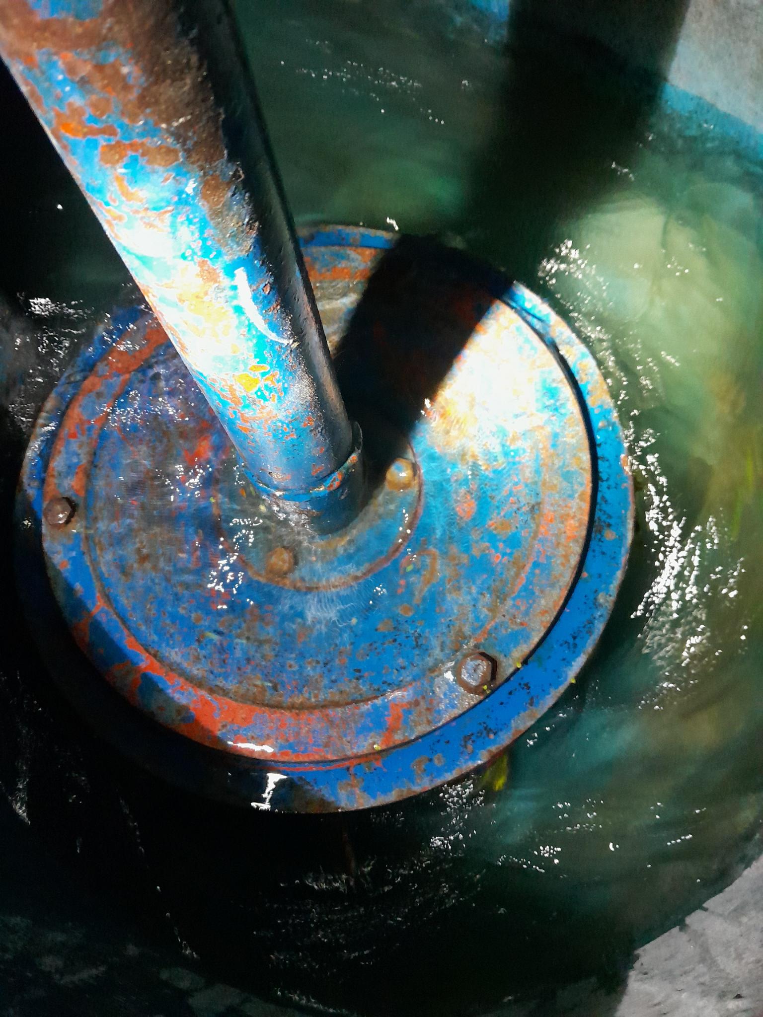

Est ce que la turbine est entièrement immergée, dans la photo il me semble qu'elle aspire de l'air.

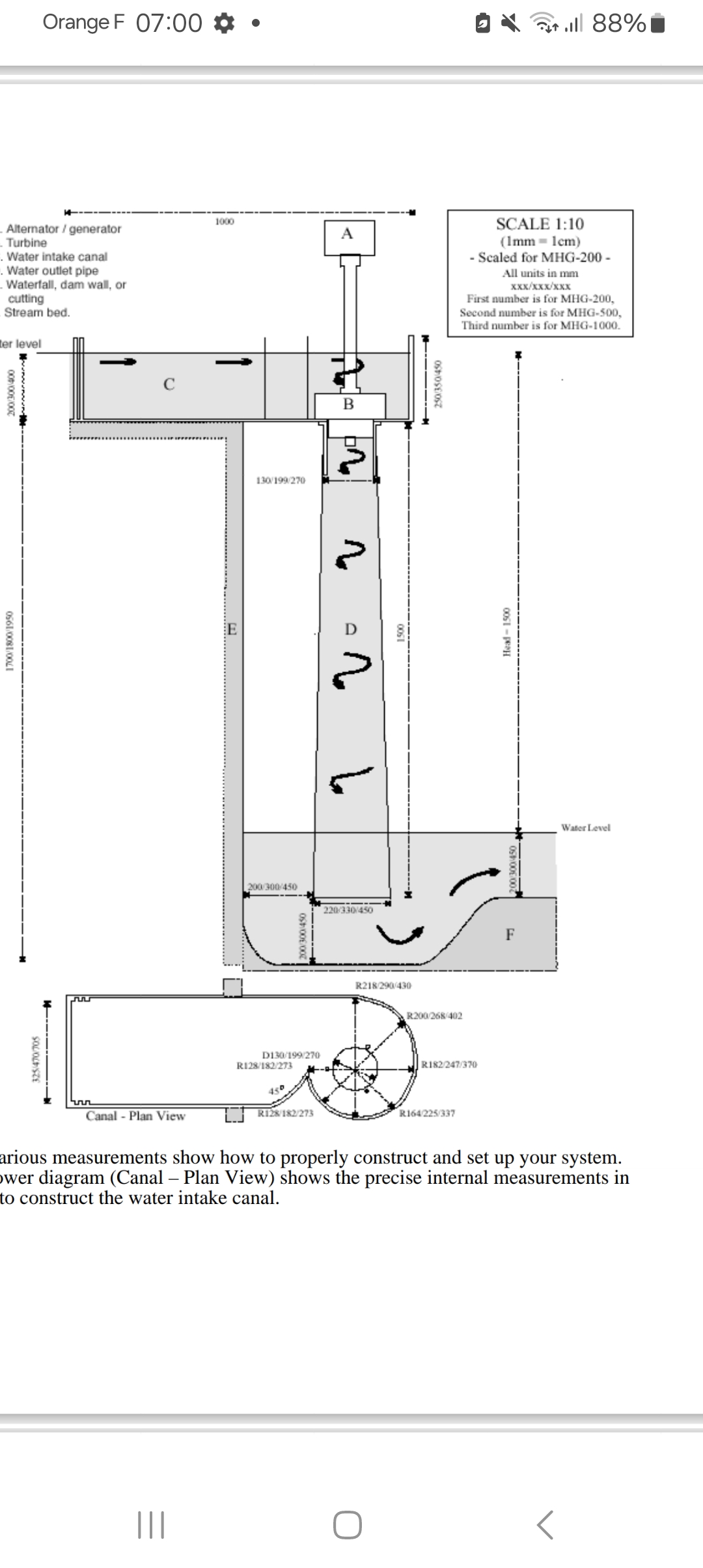

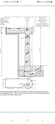

La tuyère d aspiration mesure 1m50.
On a respecté le schéma de montage du constructeur en PJ.

il faut vraiment que le turbine soit sous l'eau et ne pas avoir de vortex
