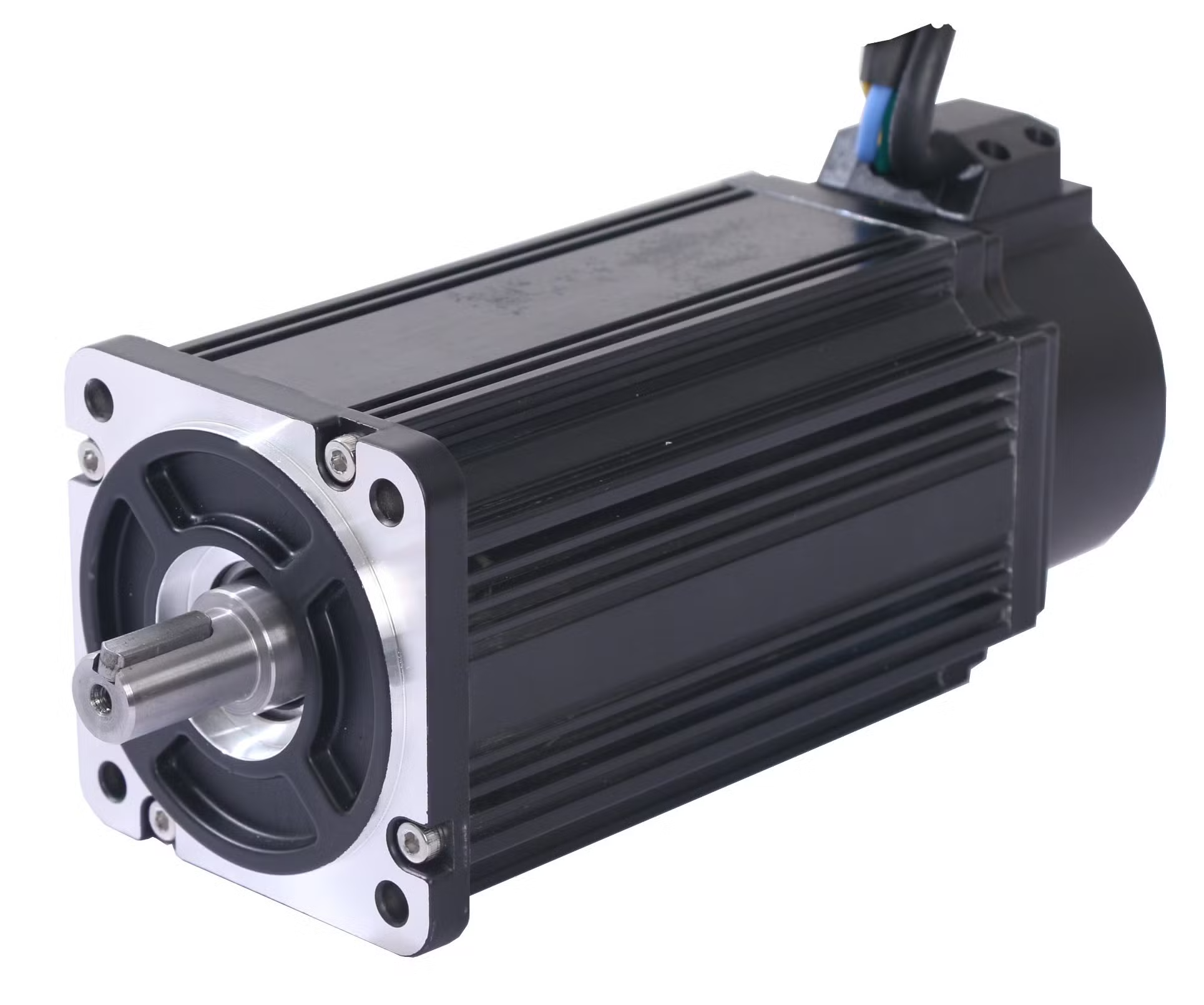

Vous trouverez ci-dessous un retour d'expérience ayant pour but de tracer les courbes de puissance d’un servo moteur brushless utilisé en tant que génératrice sur une pico turbine hydroélectrique. Le servo moteur de marque keya utilisé dans cette expérimentation est utilisé “tel quel”, aucune modification n’a été apportée à la machine. Il s’agit d’un servo moteur de type brushless à aimants permanent ayant les caractéristiques suivantes :
  • Rated Voltage 48 V
  • Rated power 400W
  • Rated current 10.4A
  • Rated speed 1500rpm
  • Rated torque 2.5N.m

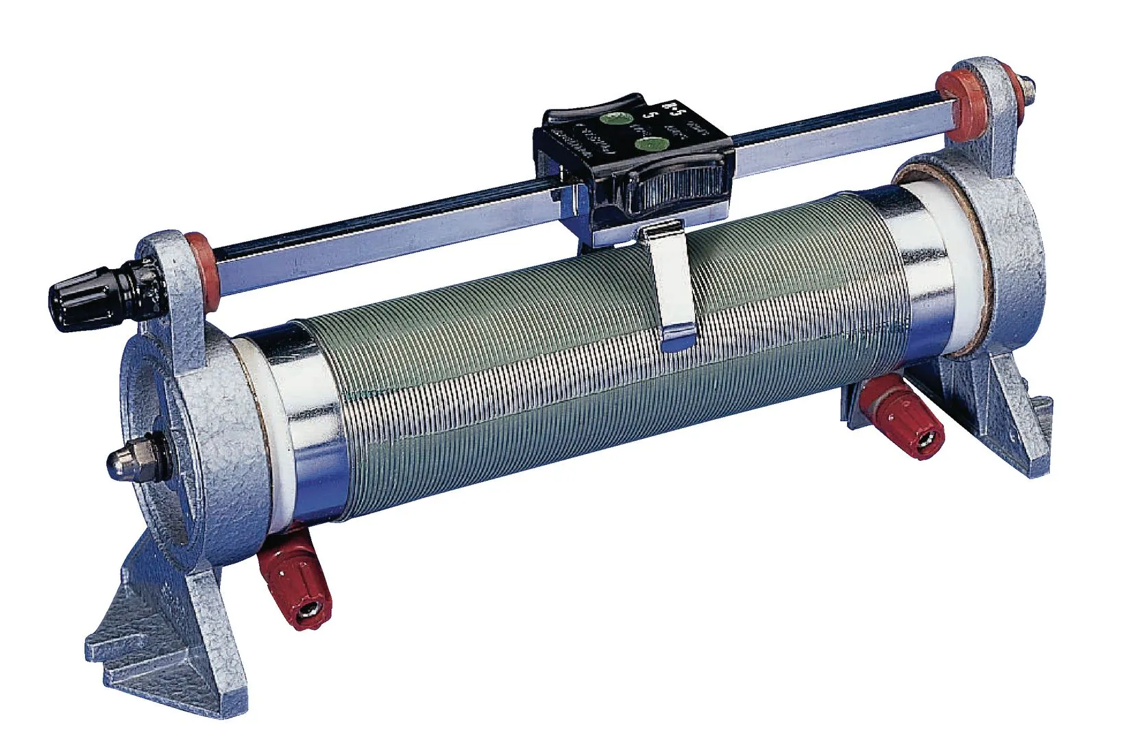

La charge résistive utilisée lors des mesures est un rhéostat de laboratoire (135 Ohms - 1,35 A).
J'ai mesuré les tensions et les courants débités à différents points de résistance, en notant respectivement la vitesse de rotation de la roue, qui est solidaire de la génératrice. Les mesures sont réalisées sur un courant redressé, en sortie de pont de diode.

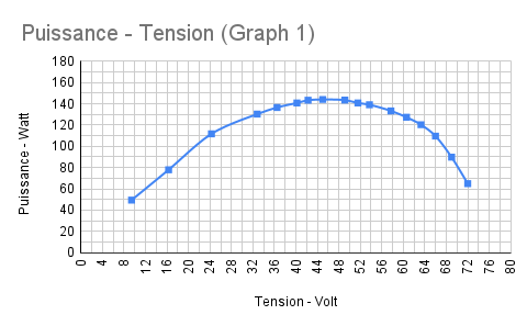

La courbe ci-dessus représente la puissance délivrée en fonction de la tension de la génératrice.
On remarque que le rendement maximal se situe entre 40 et 50 V, ce qui est “cohérent” avec les caractéristiques de conception initiales de la machine (tension nominale = 48 V)

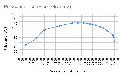

La courbe ci-dessus représente la puissance délivrée en fonction de la vitesse de rotation de la génératrice.
On remarque que le rendement maximal se situe entre 1700 et 2200 tr/min, ce qui tend à valider la notion de "sur-vitesse" (de l'ordre de 10%) à appliquer lors de l’utilisation d’un moteur en tant que génératrice.

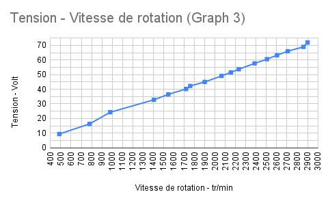

La courbe ci-dessus représente la tension en fonction de la vitesse de rotation de la génératrice.
La tension augmente proportionnellement à la vitesse de rotation : on dit alors que la génératrice est “synchrone”.

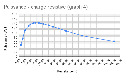

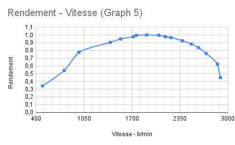

Ci-dessus la courbe du rendement en fonction de la vitesse.
Cette courbe est la courbe de puissance.

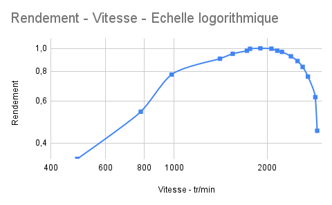

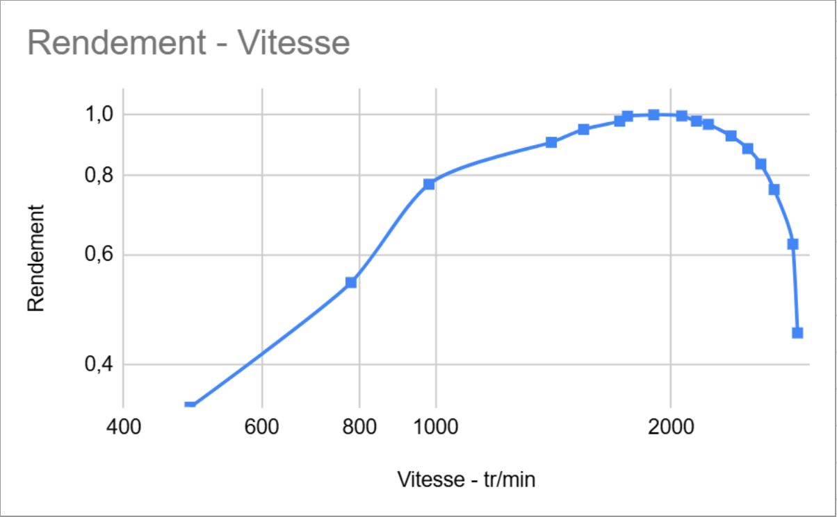

Ci-dessus la courbe du rendement en fonction de la vitesse avec une échelle logarithmique.
