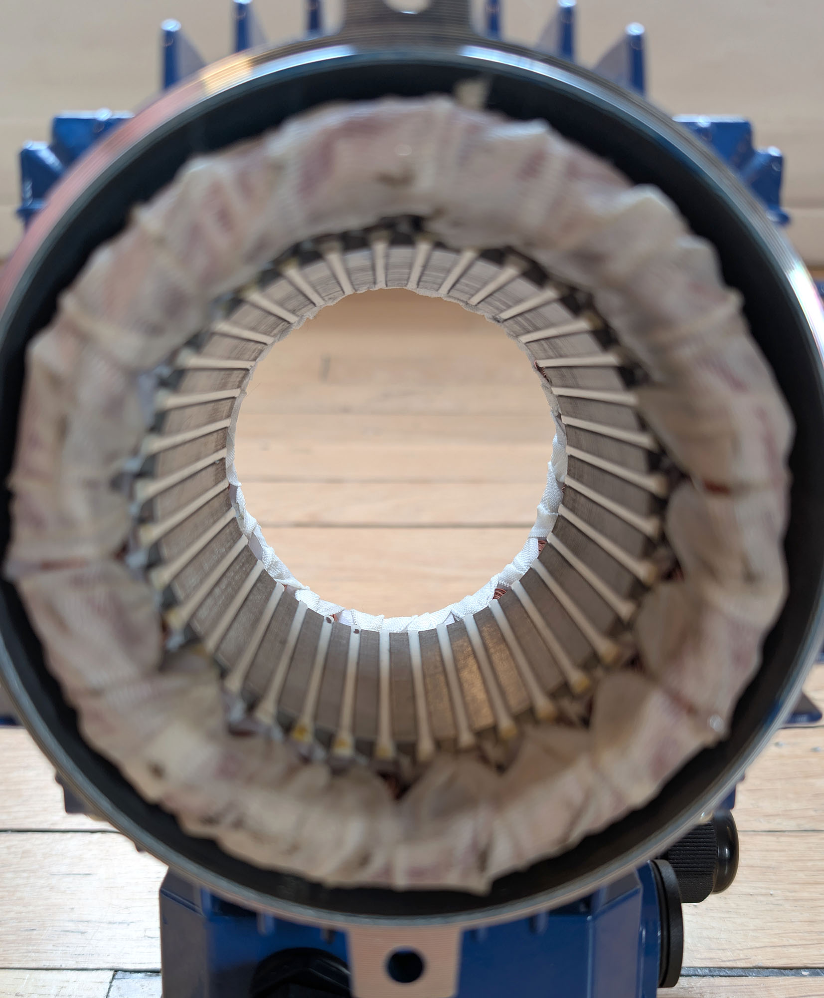

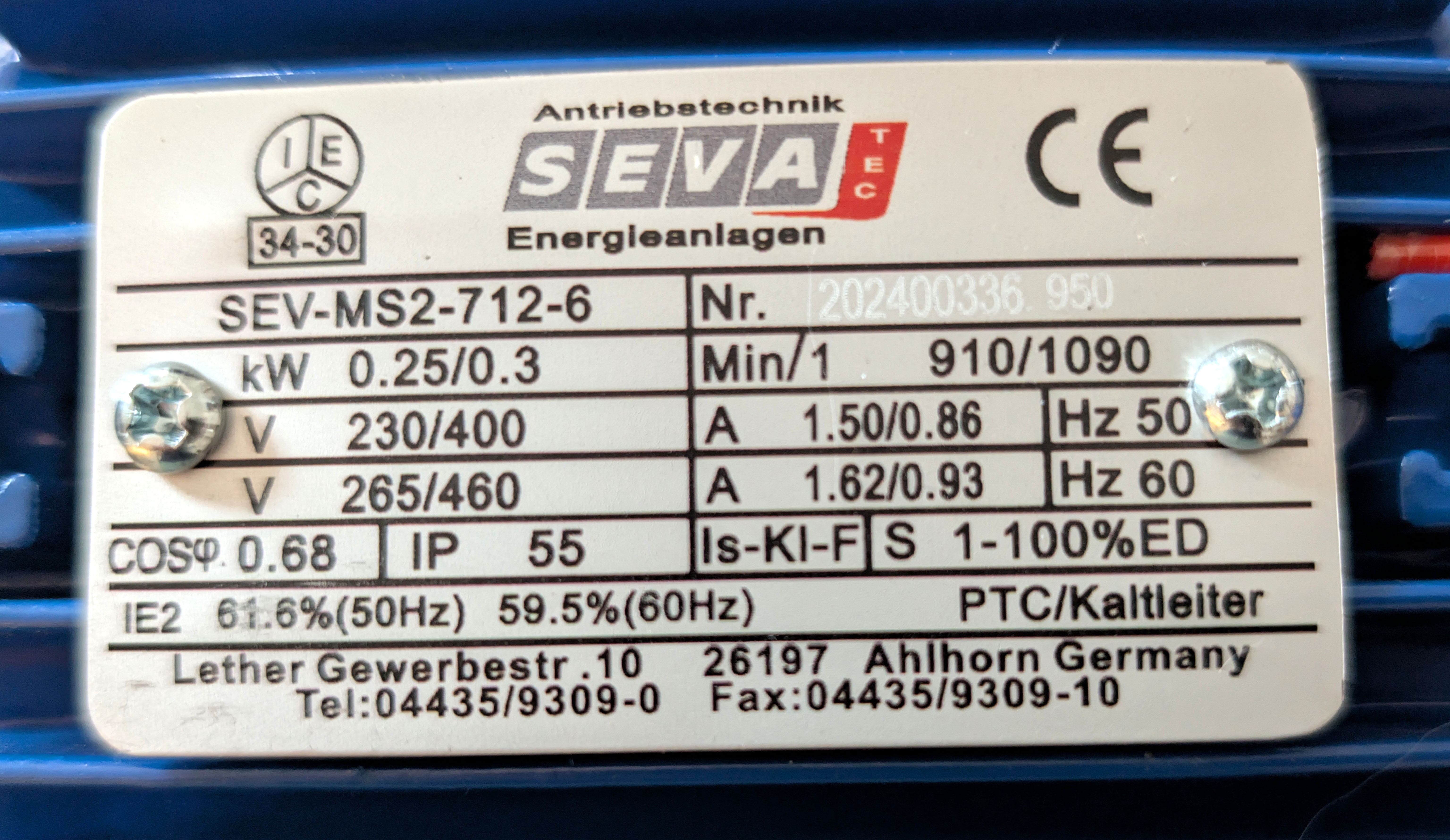

Je démarre la transformation d'une machine asynchrone triphasée en génératrice synchrone en ajoutant des aimants permanents au rotor.
Les spécifications sont les suivantes :
  • Puissance : environ 200 W
  • Vitesse de rotation : 1000 tr/min en charge
Le choix de la base à transformer se porte sur un moteur triphasé 6 pôles afin de coller au plus près des 1000 tr/min voulus.
L'idée est de modifier uniquement le rotor sans toucher au stator. J'ai pour cela choisi une machine d'une puissance légèrement supérieure à la puissance que je compte produire, soit une machine plaquée 250 W.

  • 36 encoches / 6 pôles = 6 encoches par pôle
  • 36 encoches / 3 phases = 12 encoches par phase / 6 bobines par phase
  • Pas polaire = 36/6 = 6 encoches / 3 bobines par pôle

Le prix du moteur à modifier : 90 Euros TTC

Oui dans un premier temps je vais usiner le rotor existant.
  • Je diminue le diamètre initial en enlevant l'épaisseur des aimants
  • J'usine des trous filetés distribué à 60°autour du rotor afin de fixer les tuiles (les aimants en forme de tuile)
Cela va me permettre de faire quelques essais à moindre frais avant d'aller plus loin.
Edit : je réalise qu'en usinant le rotor je vais probablement court-circuiter les tôles empilées car elles sont initialement isolées les unes des autres par une couche de vernis ...
