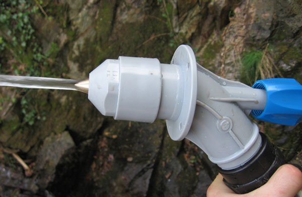

Je me pose des question sur les buses d'injection a débit variable.
Pour le moment à ma connaissance il n'y a que celle d'hydro AG, et elle m'a l'air très utilisée.
Par contre j'ai l'impression que pour les débit faibles elle n'est pas utilisable. Savez vous a partir de quel débit/pression elle n'est plus utilisable ?
Quel serait les alternatives ?
Sinon ca va etre plusieurs buses et des électrovannes.

jul a écrit : 17 mars 2025, 21:30 Pour le moment à ma connaissance il n'y a que celle d'hydro AG, et elle m'a l'air très utilisée.
Salut Jul,
Si tu parles de cet "injecteur" à débit variable alors je confirme qu'il n'est pas exploitable pour des petits débits.
Chez moi je turbine 0.6 l/sec et Alessandro m'a clairement dit que ce n'était pas adapté.
Les spécifications sont les suivantes :
  • Recommandation : jusqu'à 4 l/sec
  • Diamètre du jet maxi : 14 mm
PDF ci-joint pour les dimensions.
https://www.hydro-ag.com/?lang=en
Injecteur débit variable.pdf
(56.6 Kio) Téléchargé 2709 fois

je confirme, par débit faible, je change de l'injecteur variable à l'injecteur fixe 4, 6, ou 8mm
sinon avec l'injecteur variable ça disperse plus que cela concentre.
