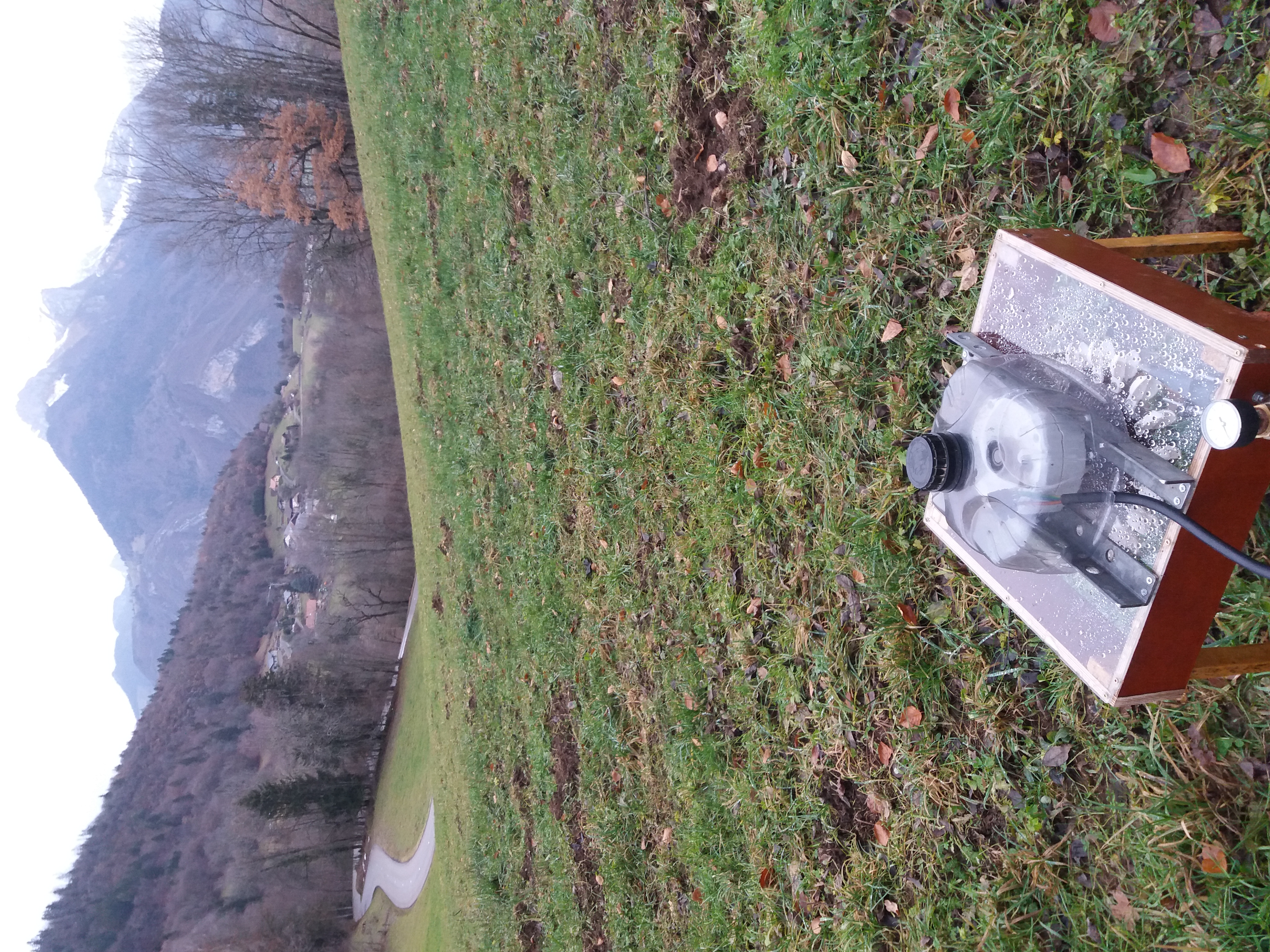

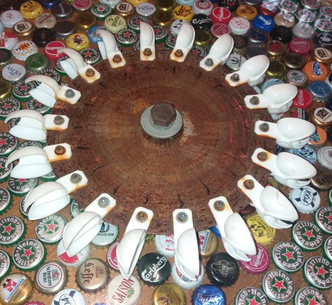

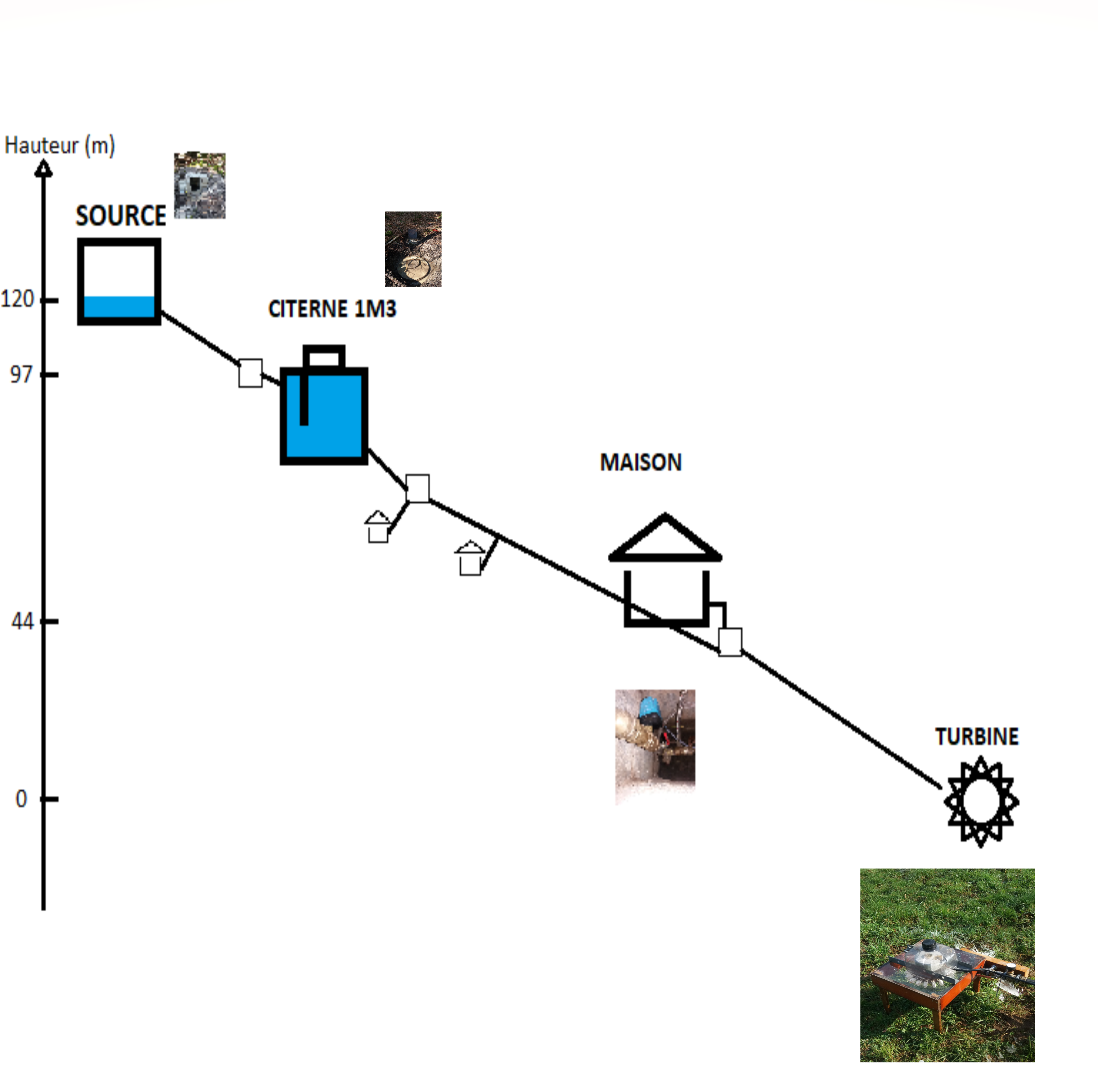

Quelques vues des différentes turbines que j'ai testé et un schéma de mon install actuelle avec les caractéristiques :
schéma install grange.png (2.32 Mio) Consulté 11179 fois

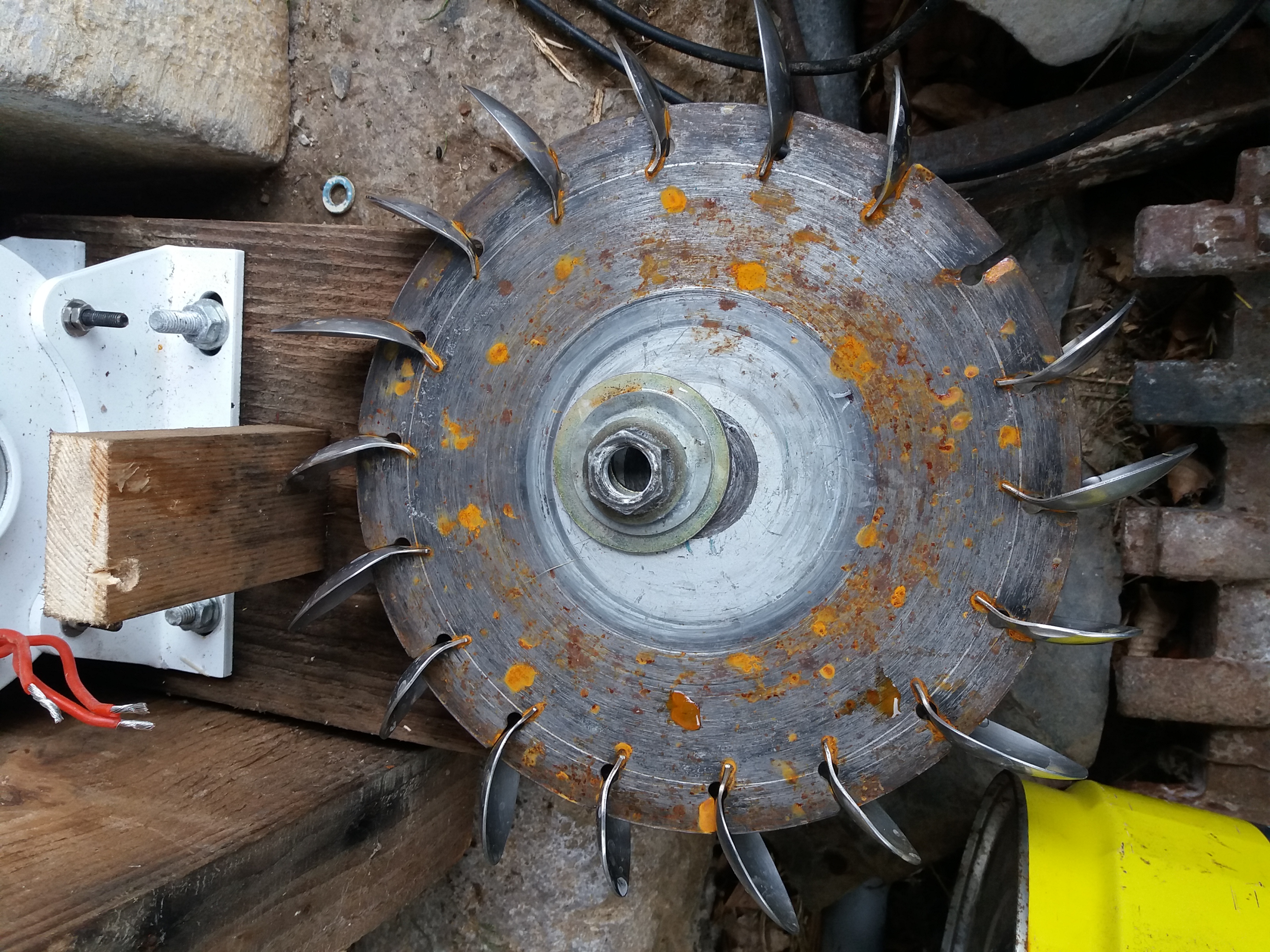

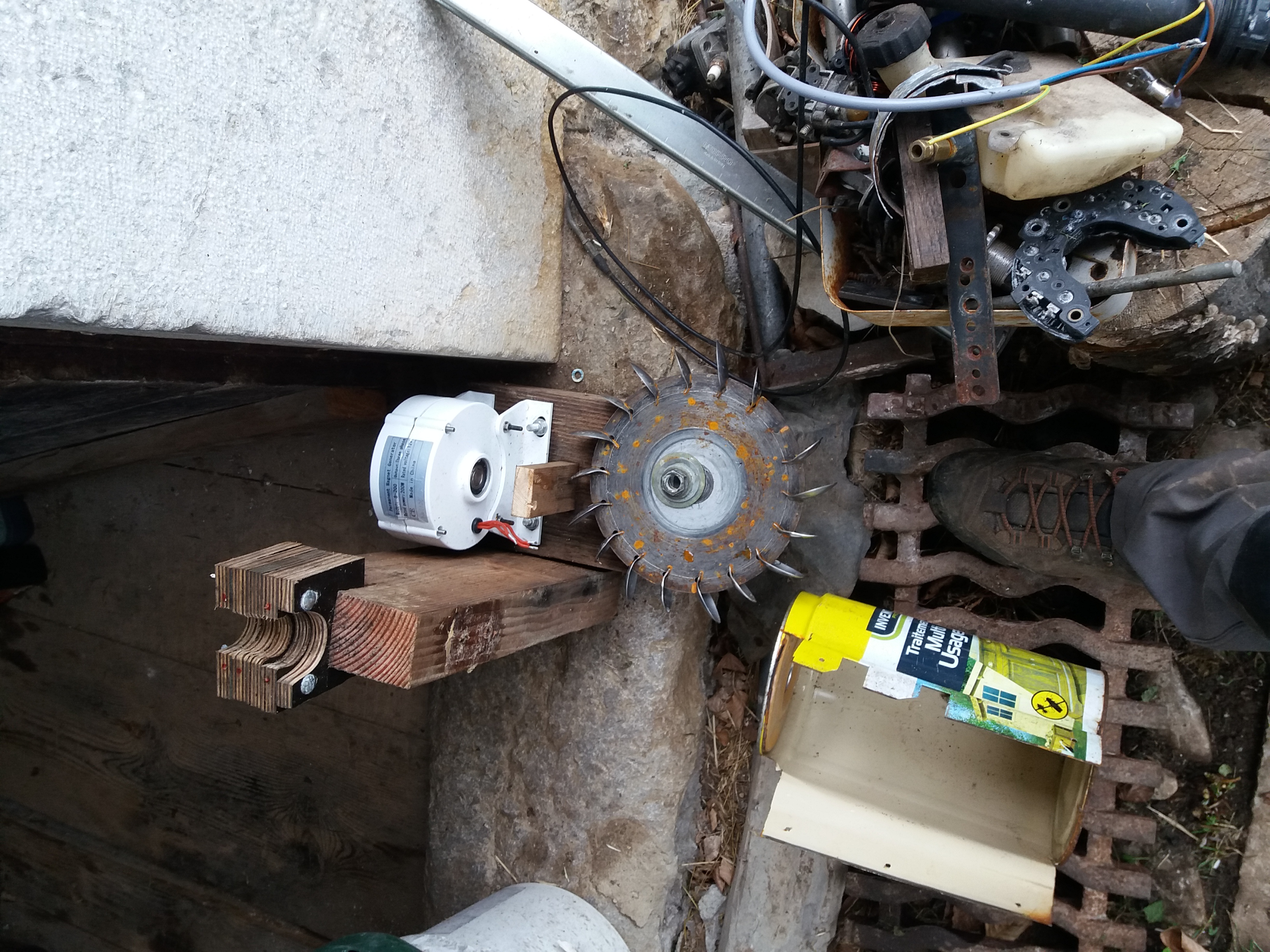

Une roue fabriquée à partir d'un vieux disque diamant de grosse meuleuse et d'augets achetés sur Ebay en provenance de Turquie
La turbine de 150W plug and play installée dans le jardin pour les 1ers essais

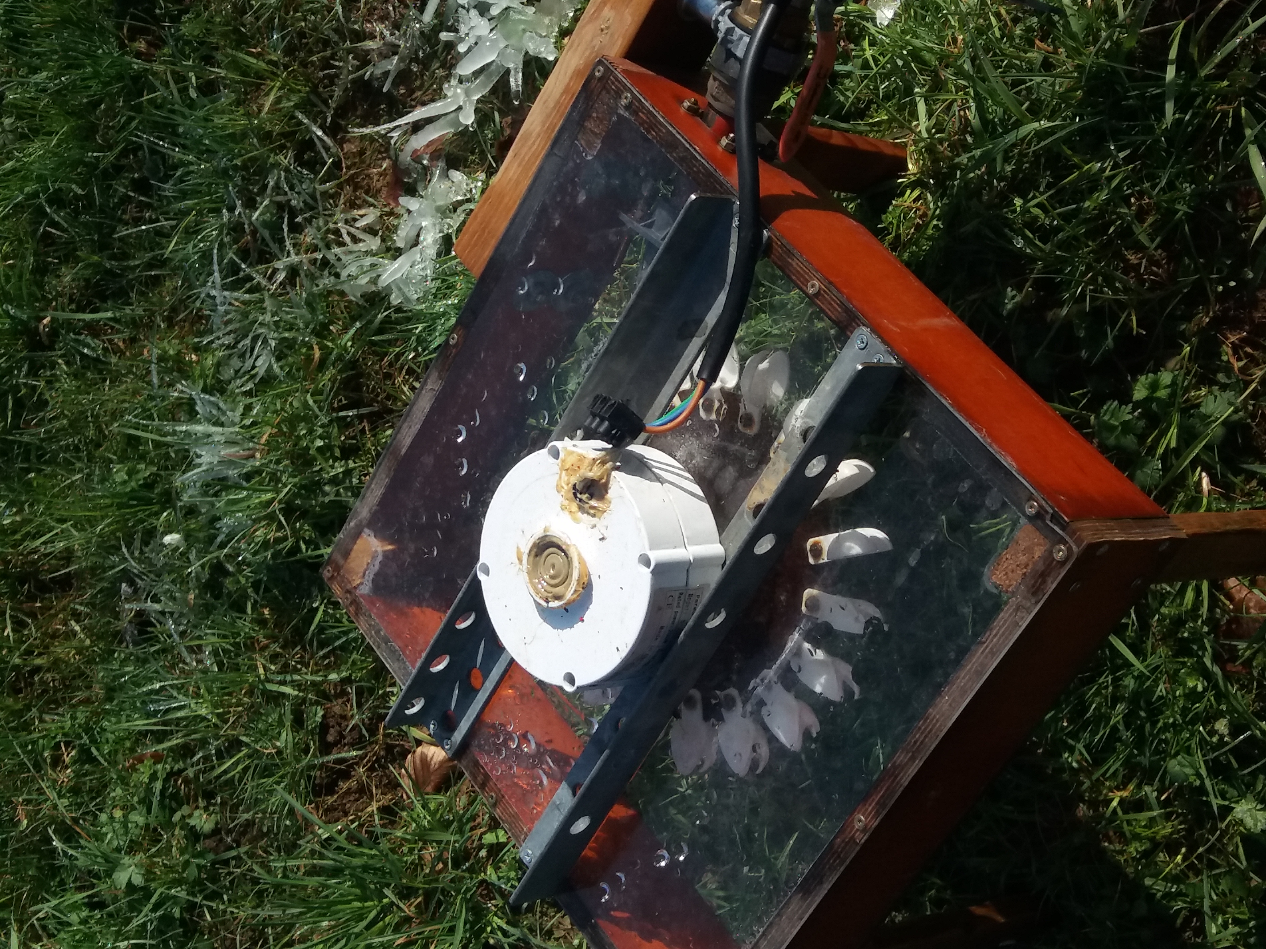

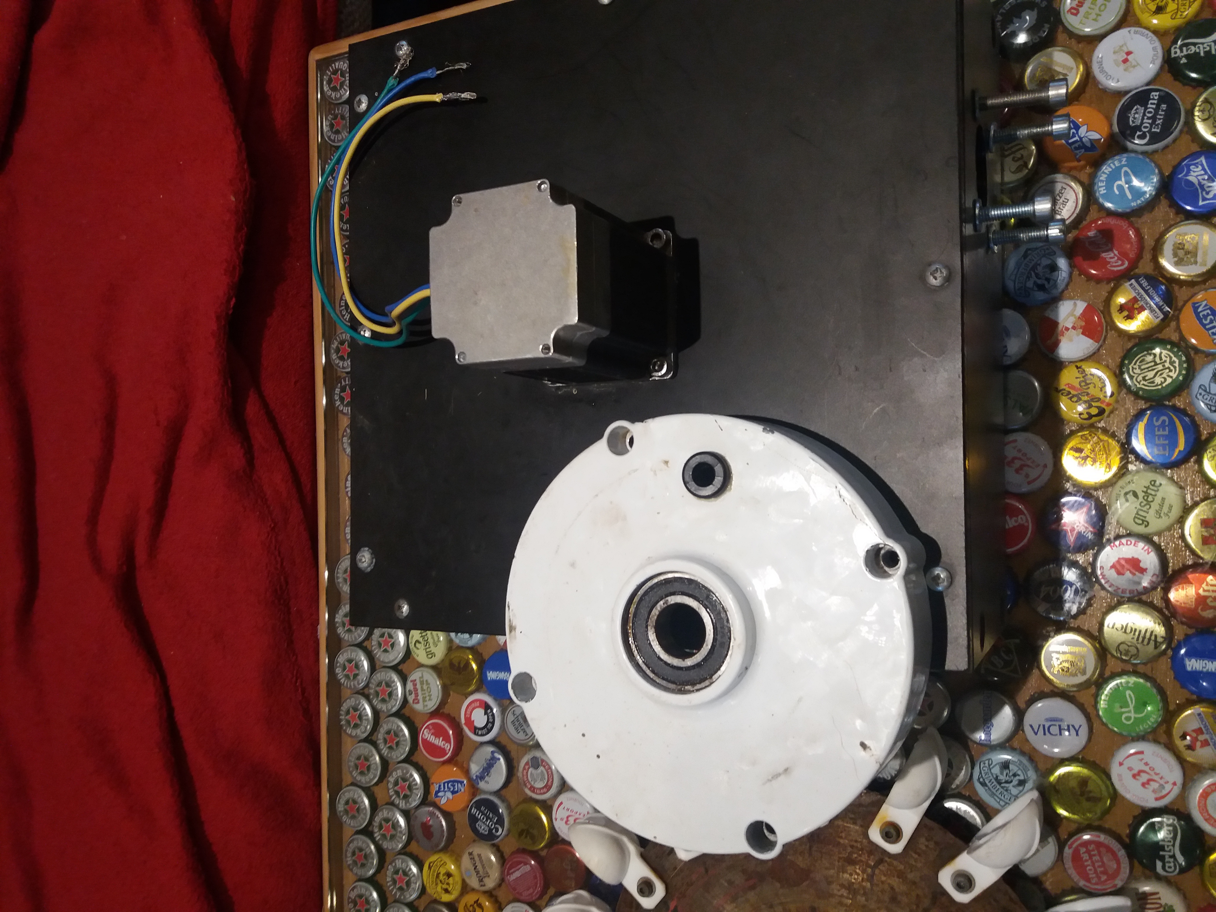

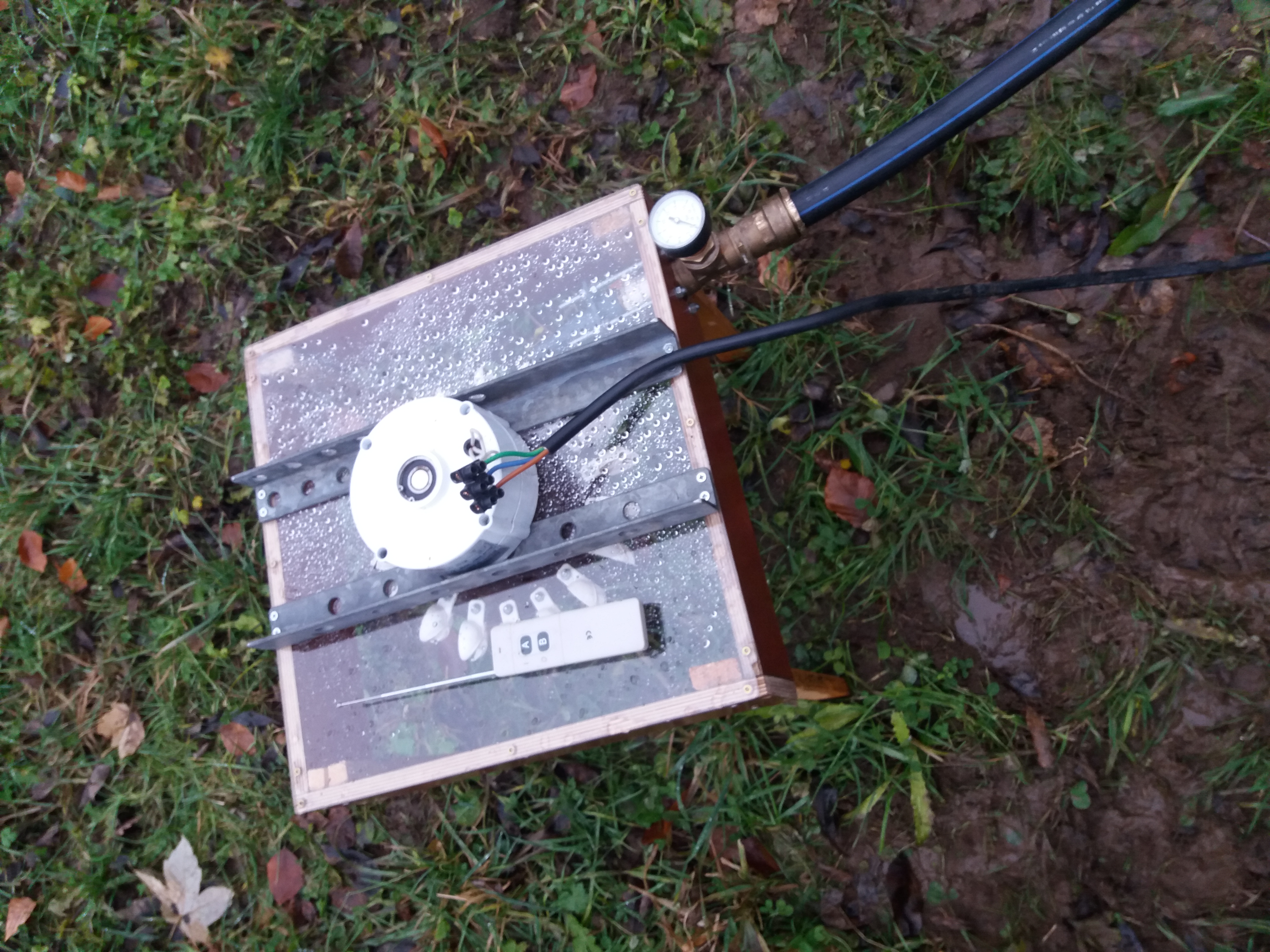

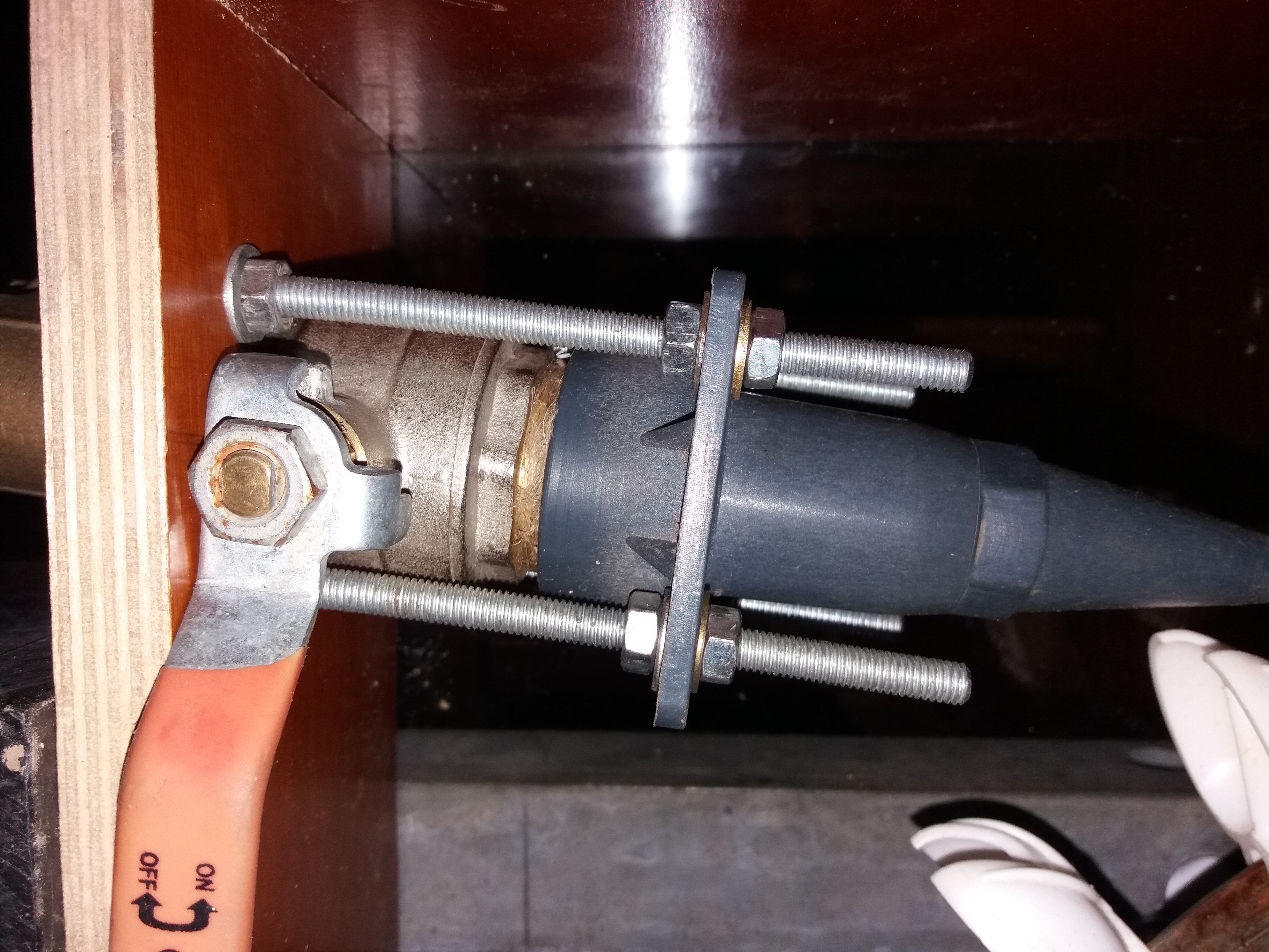

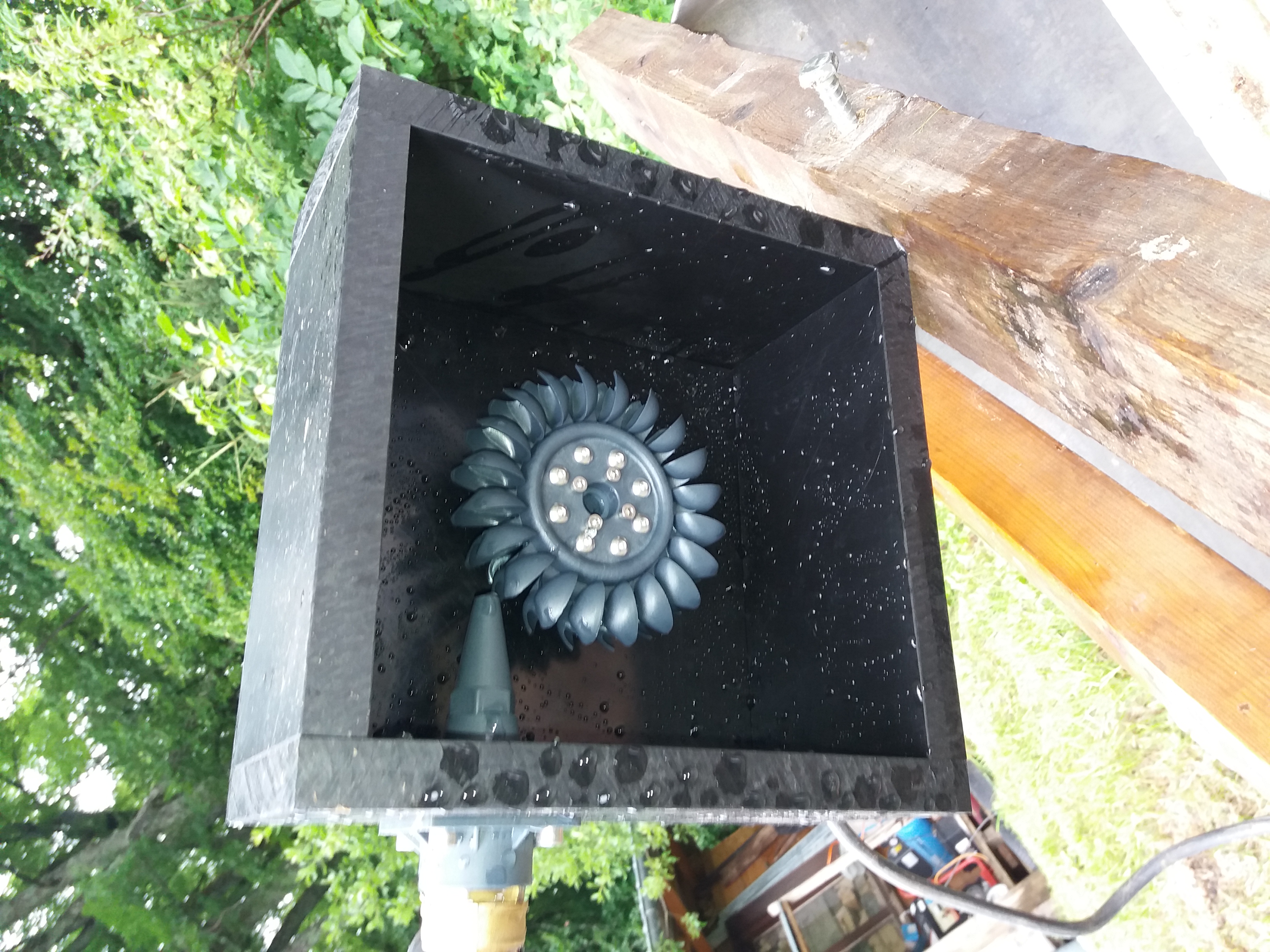

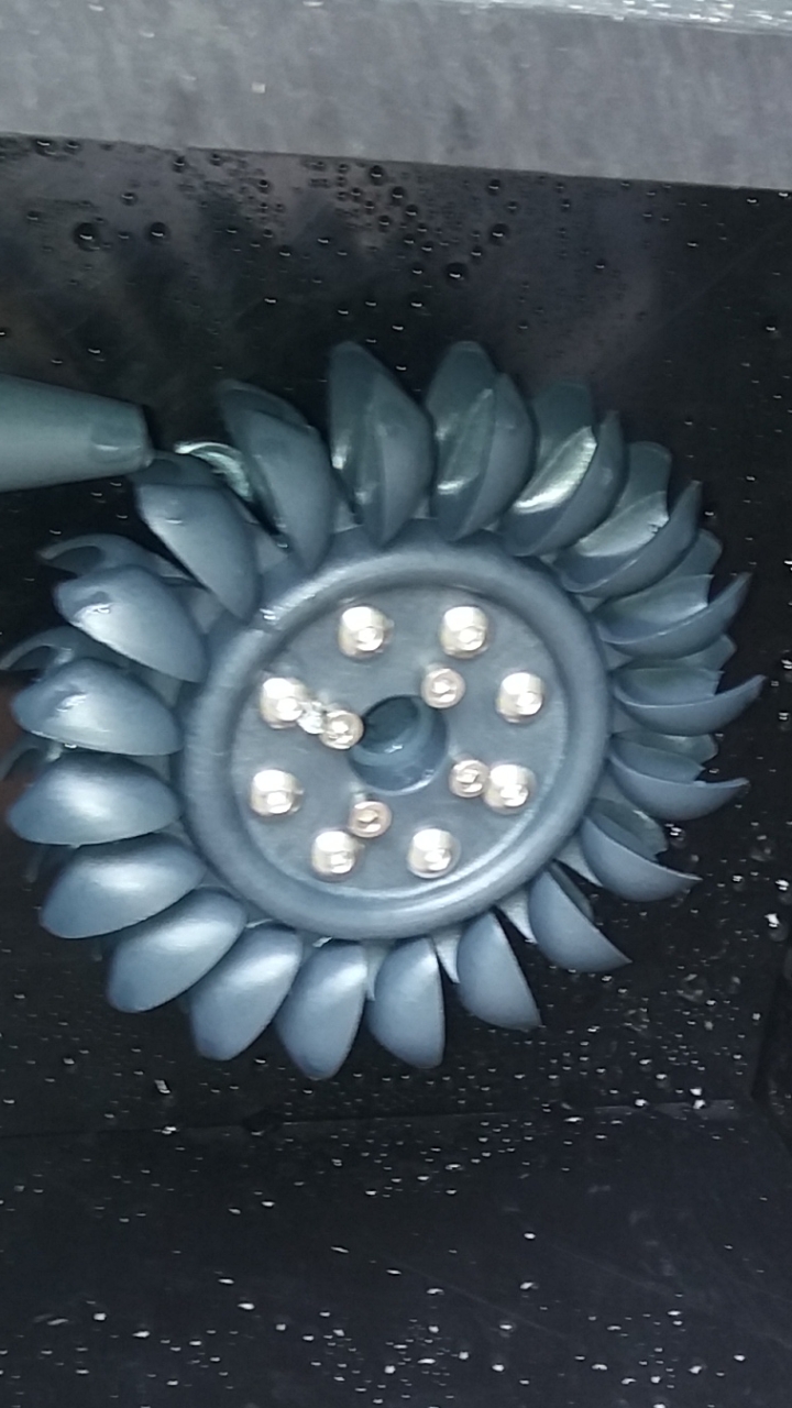

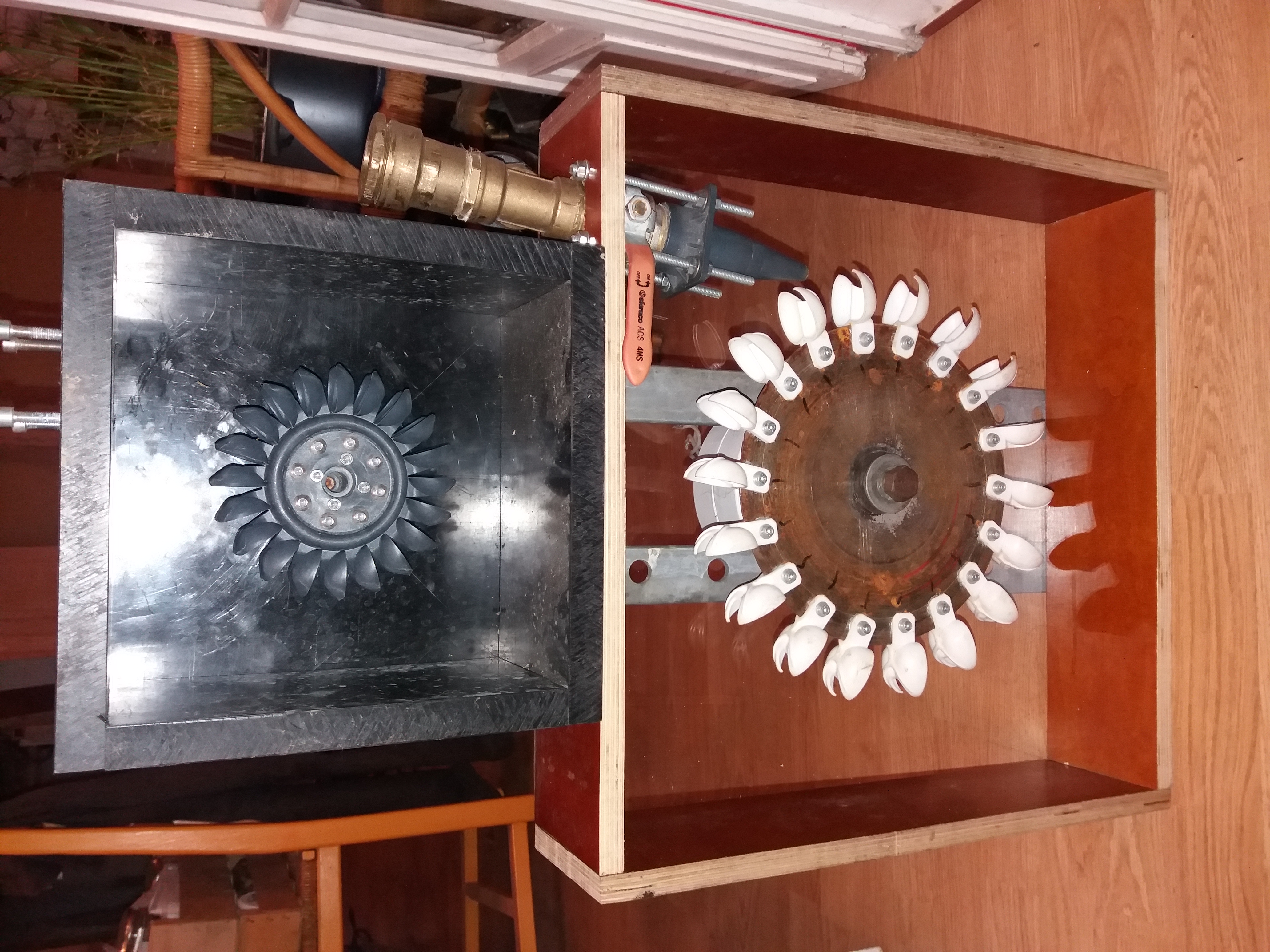

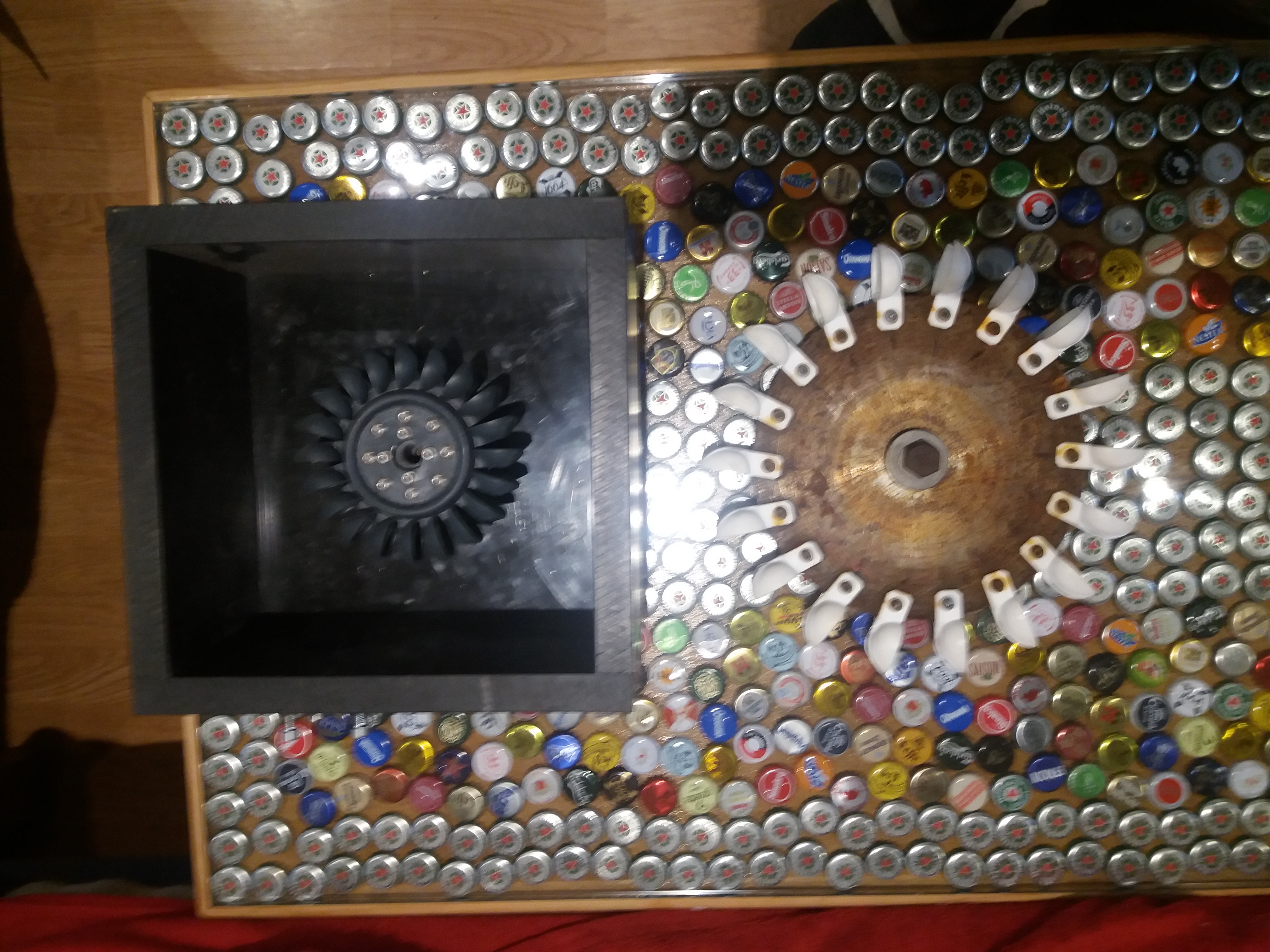

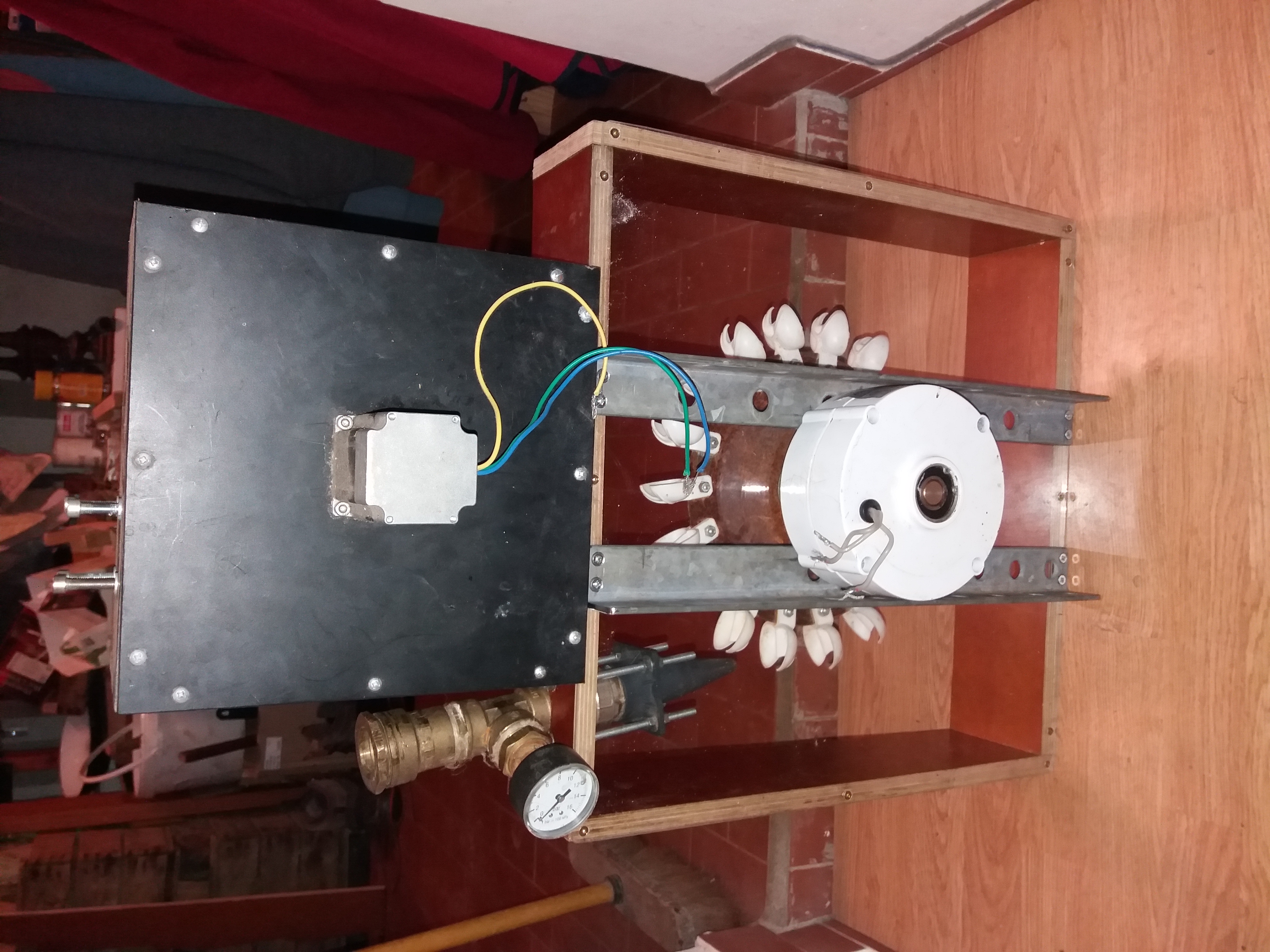

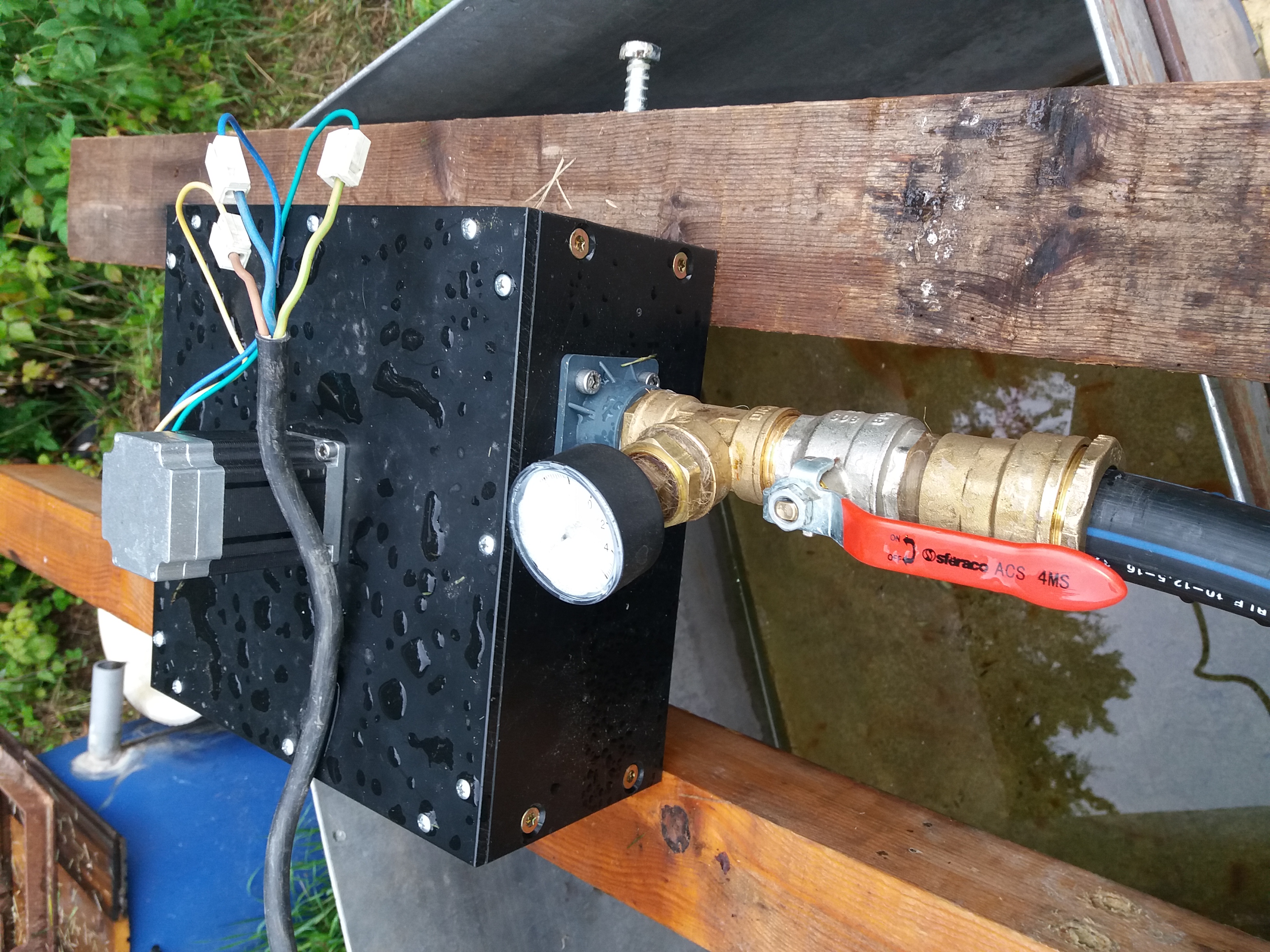

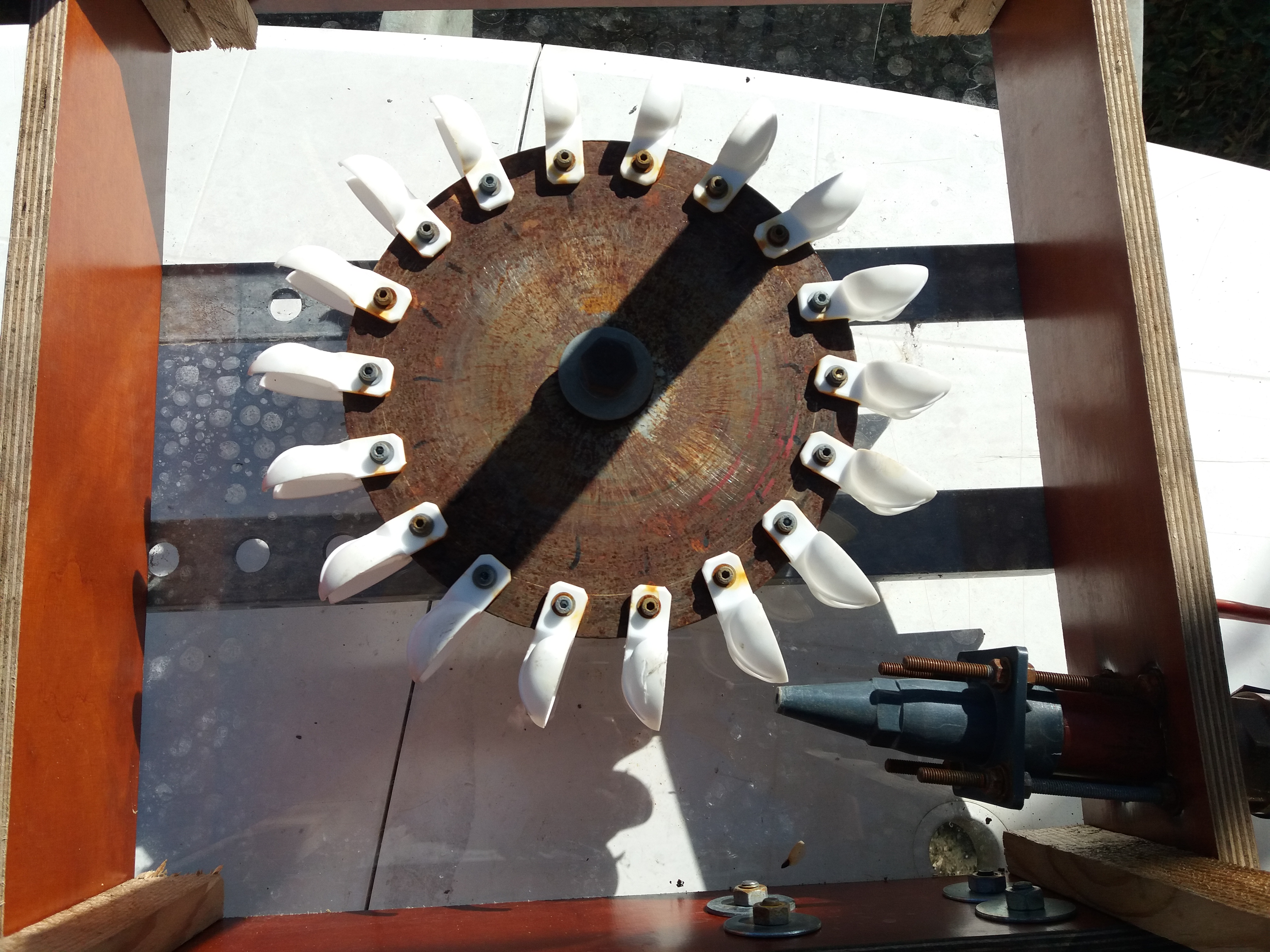

D'autres versions, comparaison de la turbine 150W d'ebay et celle autoconstruite avec roue artisanale et alternateur eolien chinois 200W, vue du système permettant de régler la position de l'injecteur :

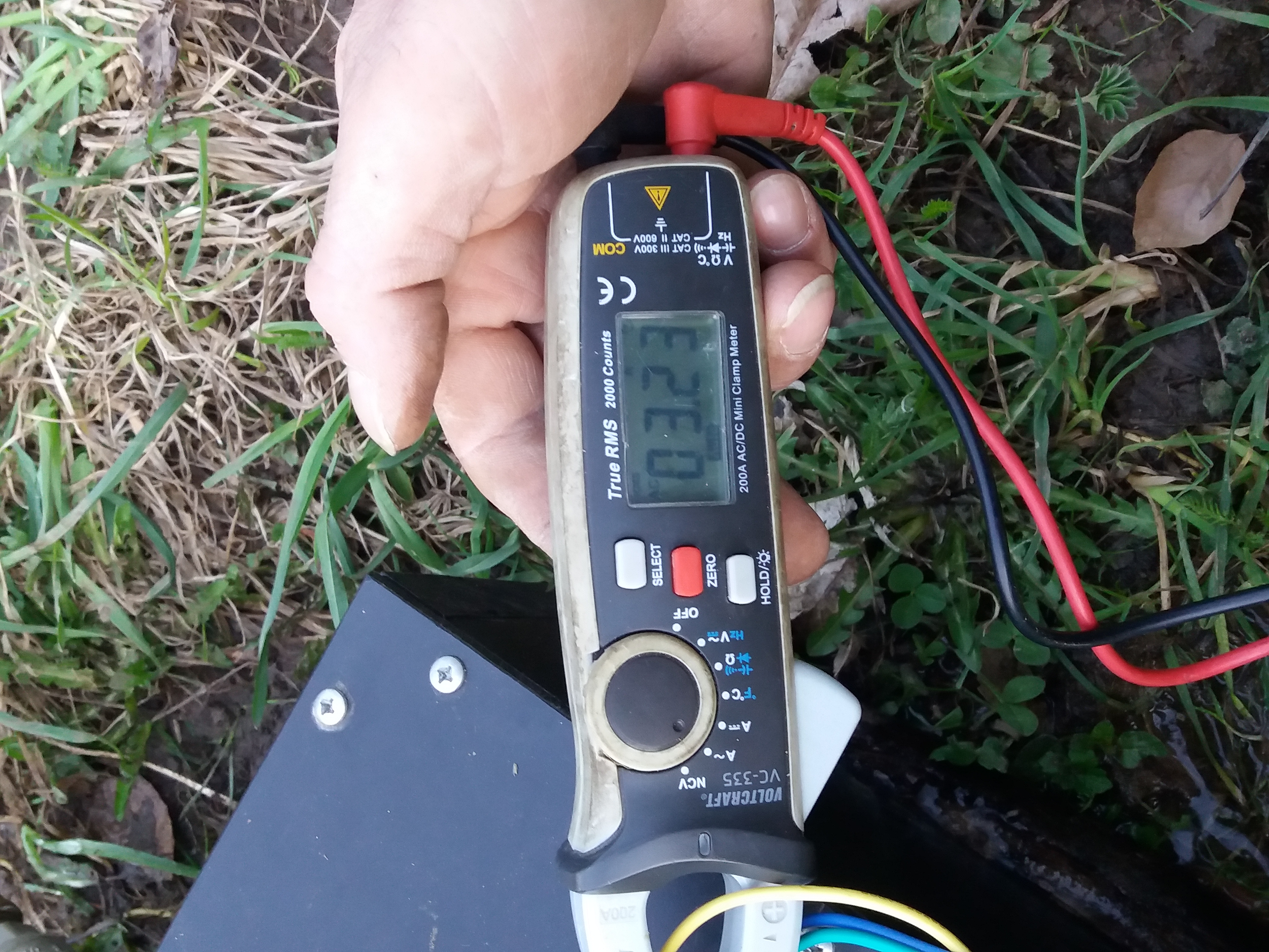

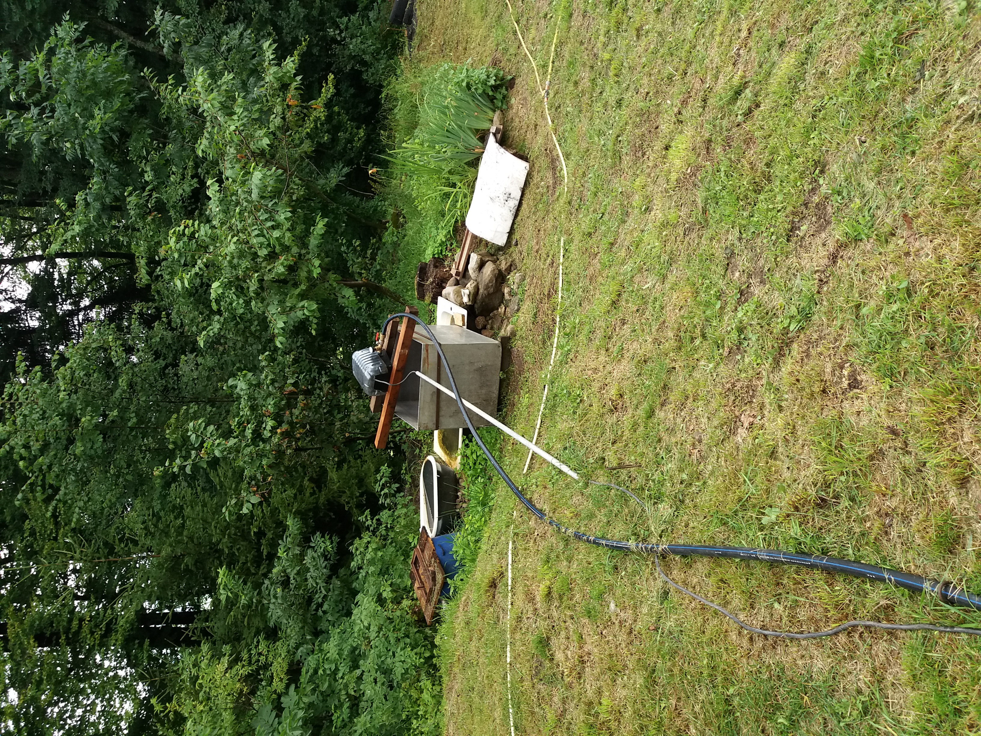

Re: Install de Fred

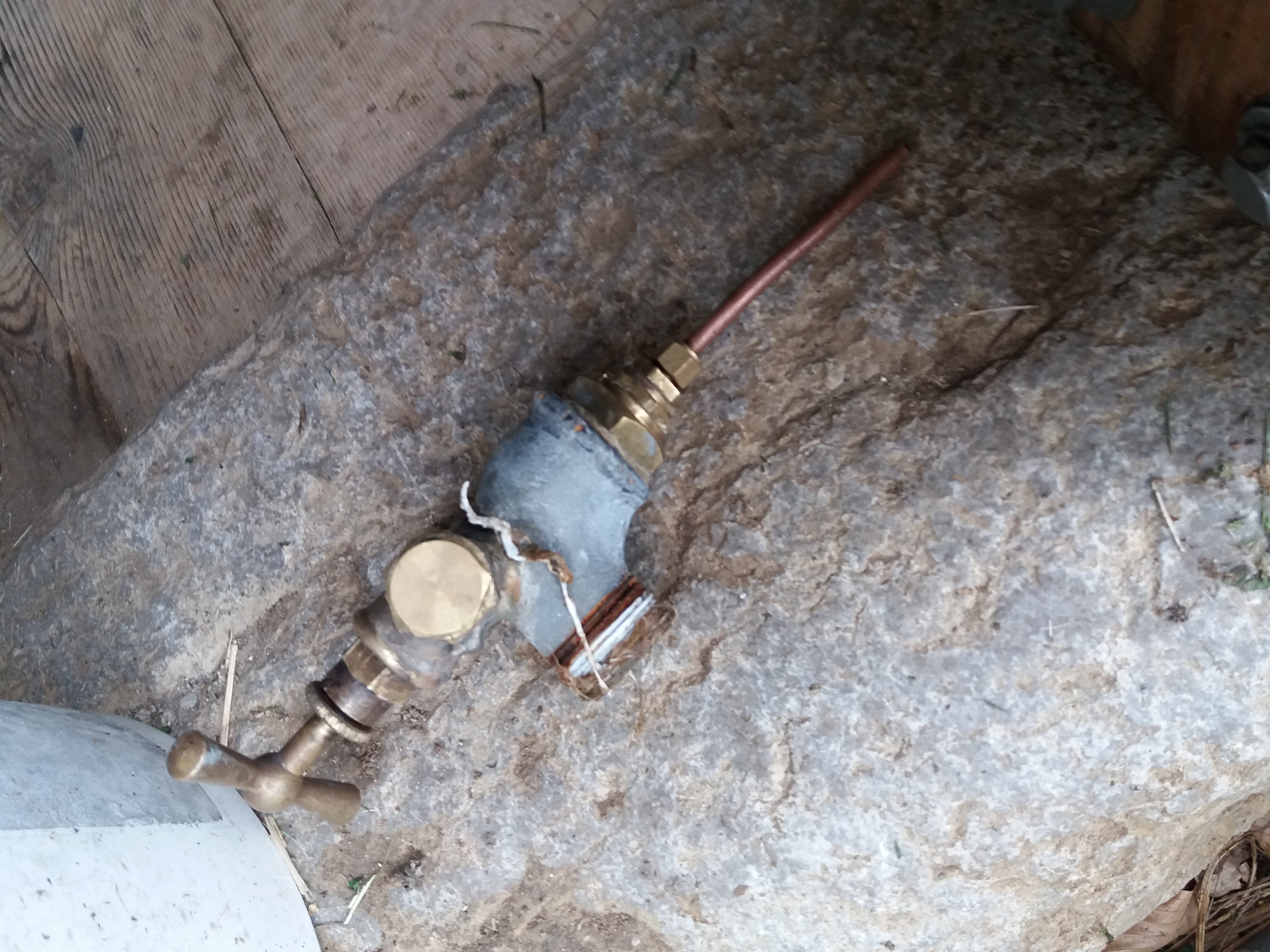

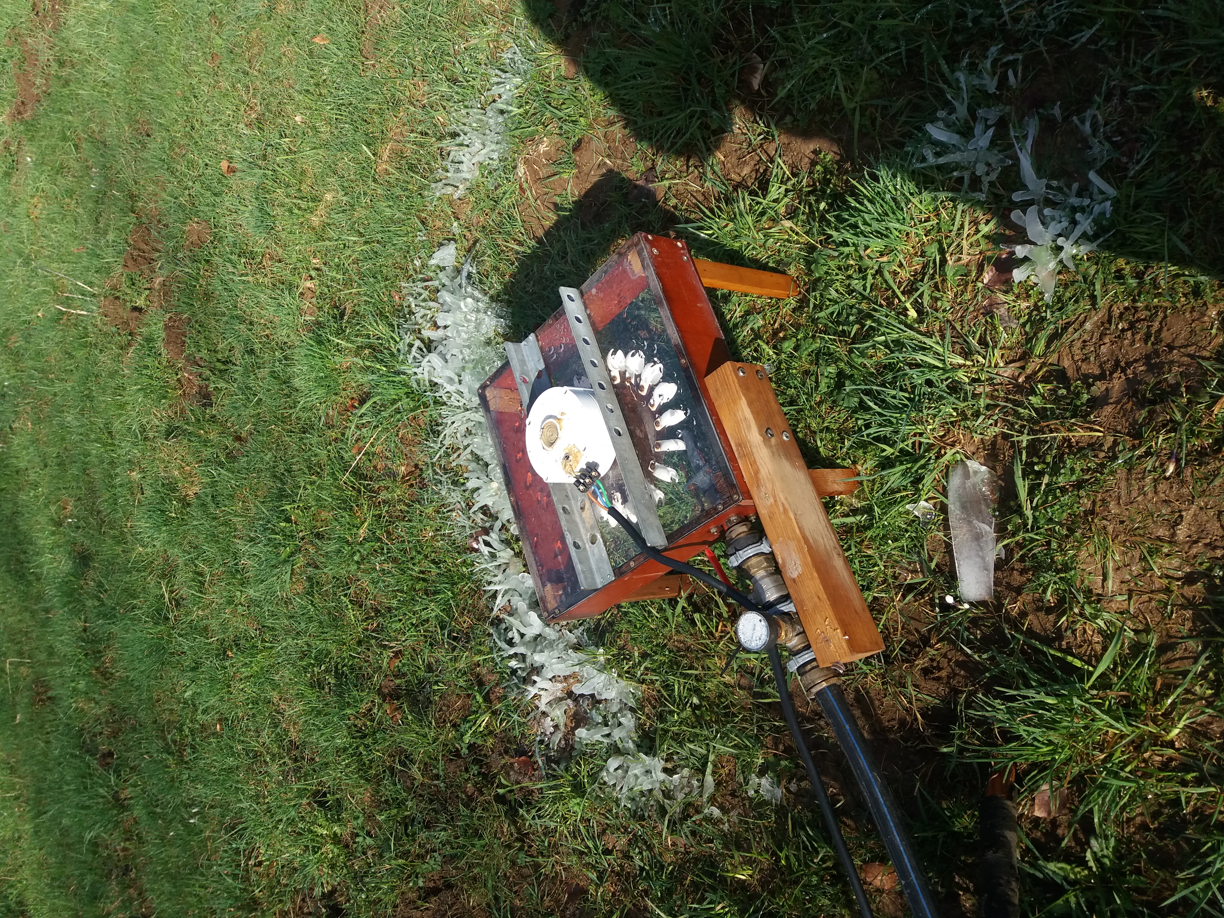

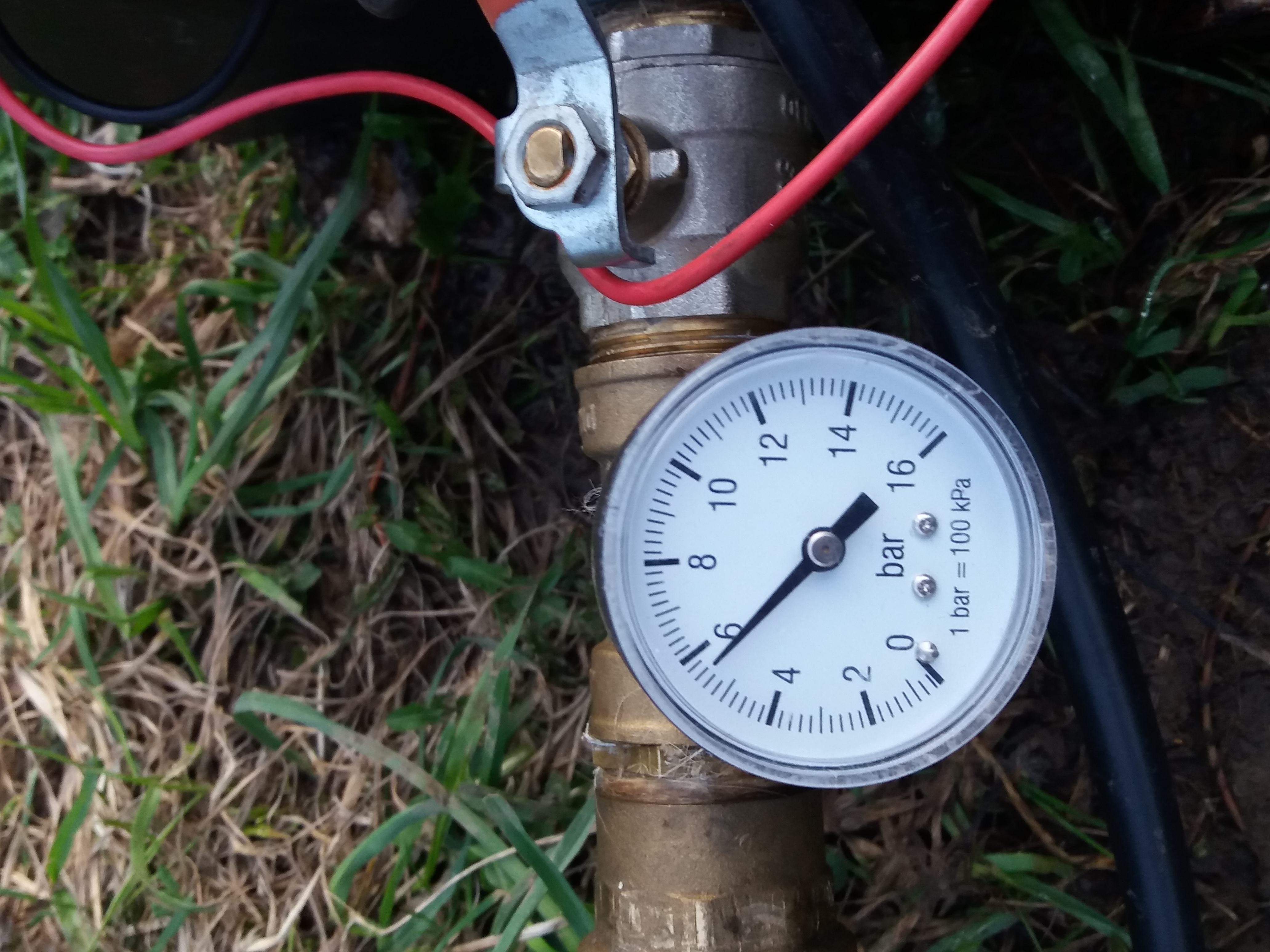

Encore d'autres images, et aussi des vues de premiers protos avant de me décider à investir un peu dans du matériel plus correct :
