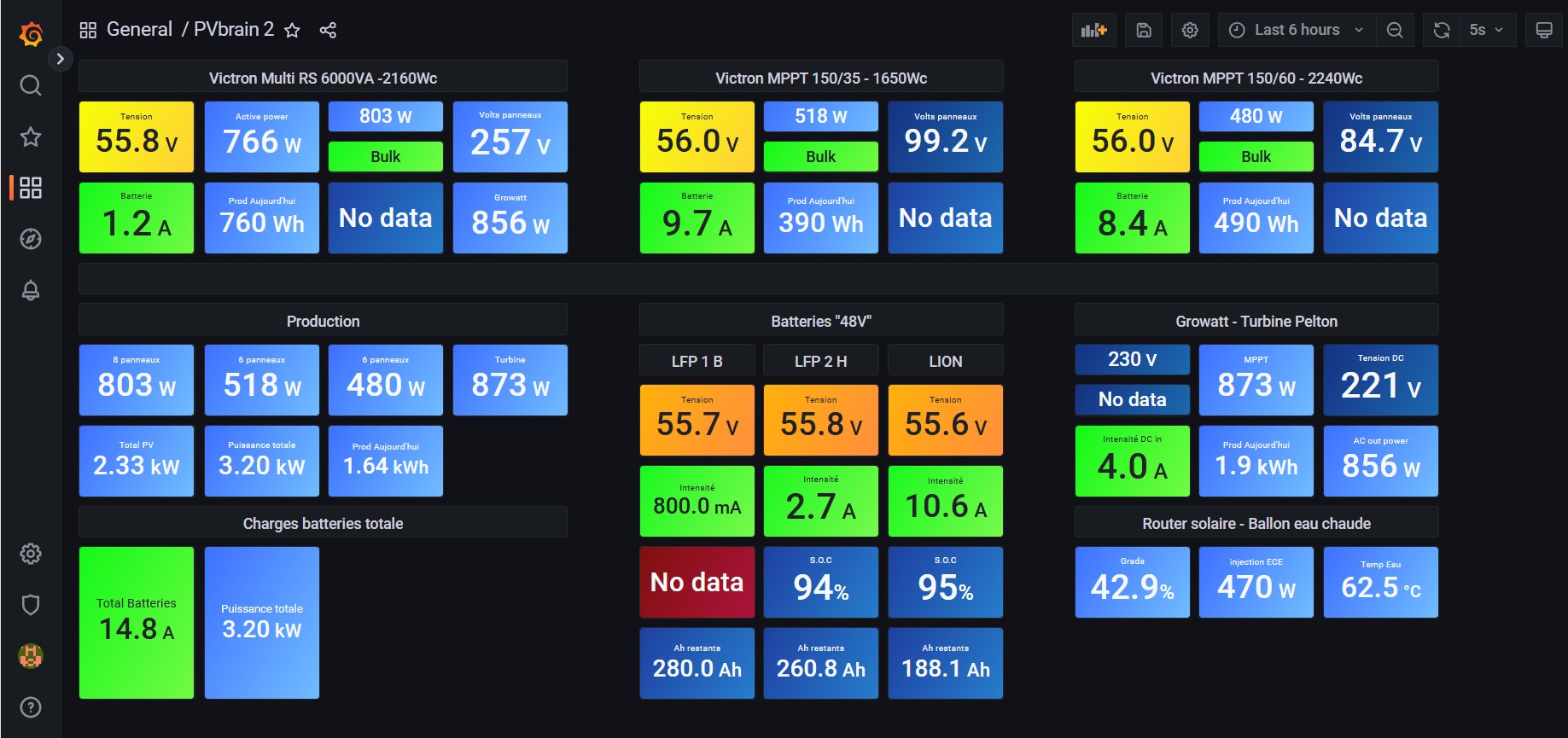

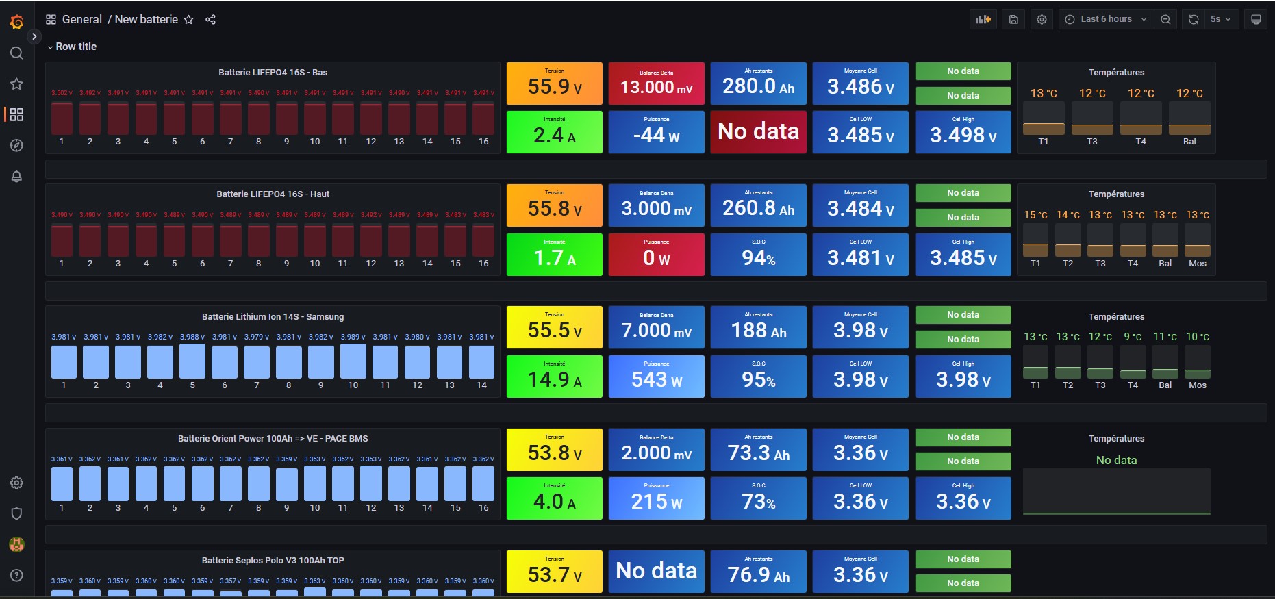

Je récolte toutes les infos de mes divers équipements,
c'est en RS232, RS485, modbus, CAN...
le tout sur une seule carte PVBRAIN2 et Home Assistant.
l'interface graphique c'est GRAFANA (inclus dans Home assistant)

Bricol'eau a écrit : 29 mars 2025, 09:27 le tout sur une seule carte PVBRAIN2 et Home Assistant.
Ton Home Assistant tourne sur quoi ?
Re: mon dashboard de monitoring
Rigol'eau a écrit : 29 mars 2025, 20:55
sur un raspberry pi 4
