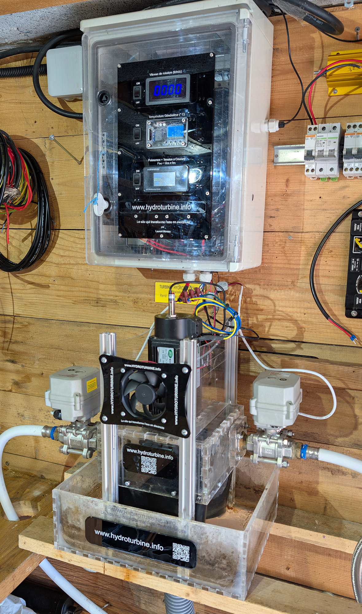

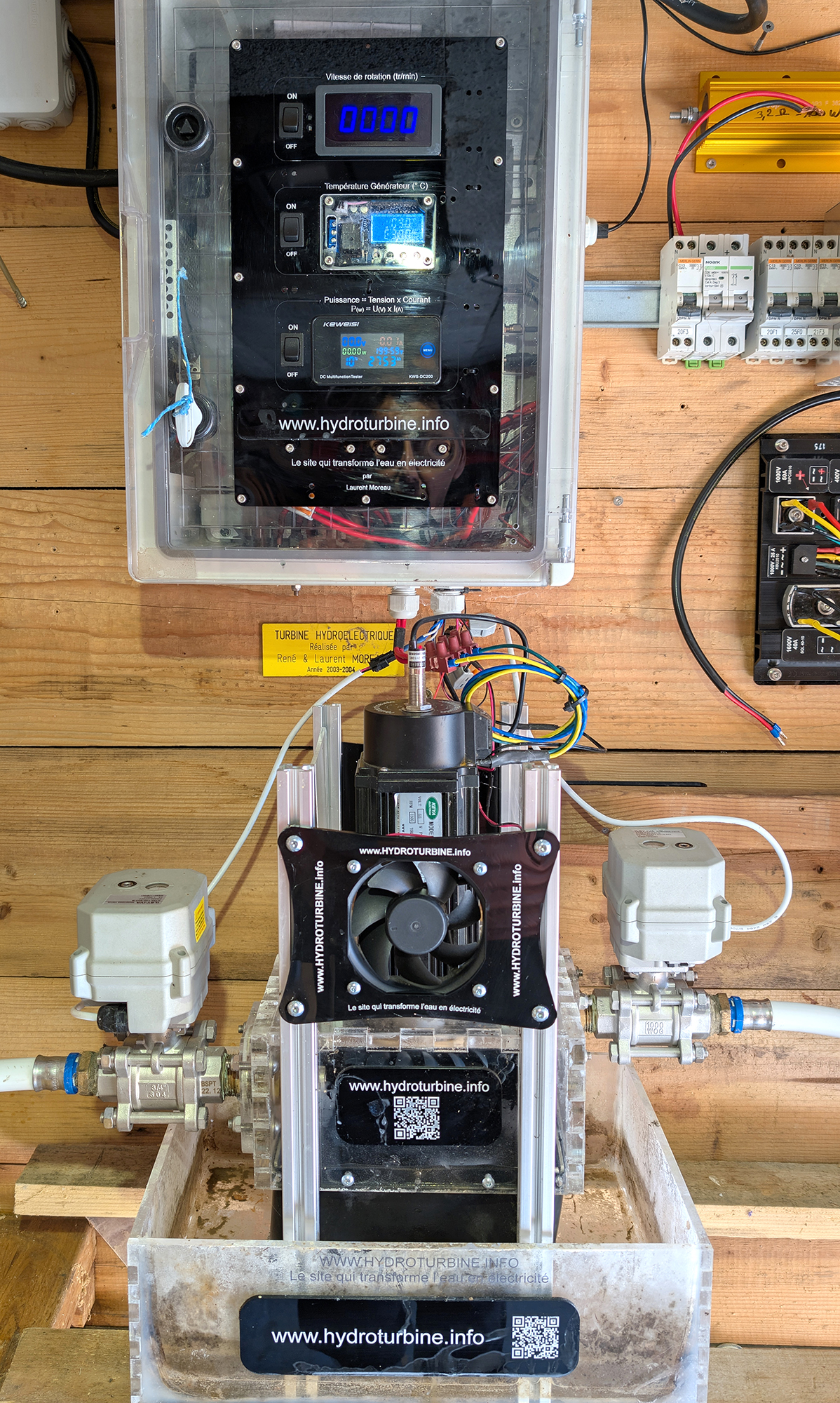

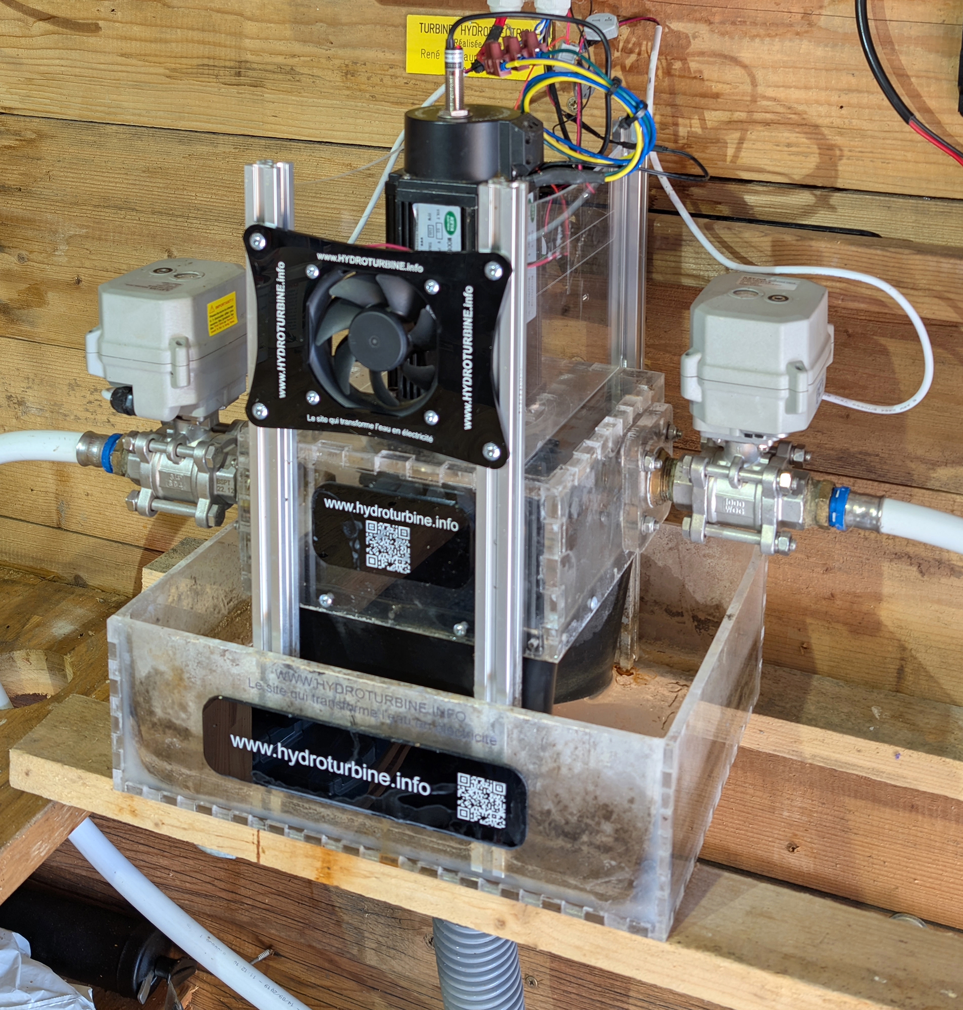

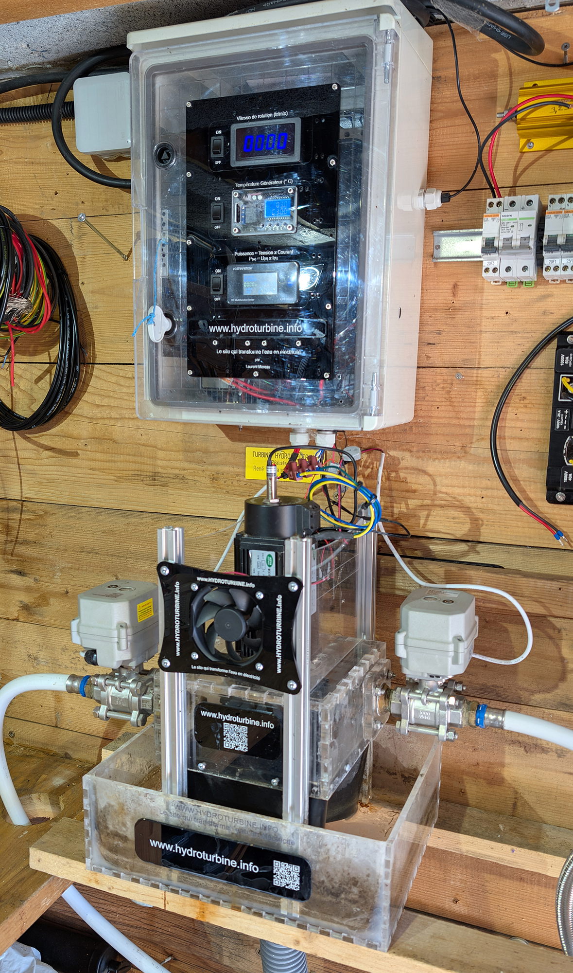

La turbine est construite autour d’une roue Pelton de 100 mm de diamètre. Elle entraîne un servo-moteur type KY80AS0404-15 (48V-400W-1500rpm) monté verticalement.
Deux injecteurs, diamétralement opposés, de 4,8 mm de diamètre intérieur, mettent en rotation la roue.

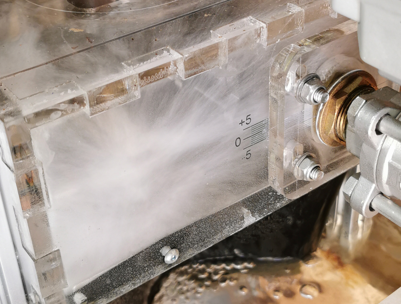

L’ensemble est soutenu par un carter qui s'apparente à une boîte inversée mesurant 200 x 200 mm de côté et 100 mm de haut. Le carter est réalisé en acrylique de 10 mm d'épaisseur, assemblé par collage.
Deux "lumières" permettent d’ajuster finement les supports injecteurs en hauteur afin que les jets s’alignent parfaitement avec le fil de la roue. L'ensemble est suspendu par l’intermédiaire de 4 profilés en aluminium carrés de 20 x 20 mm permettant un réglage adapté à la hauteur du bac d’évacuation.
Enfin, une jupe en EPDM empêche les éclaboussures à la base du carter.
Je précise que l’utilisation de l’acrylique pour le carter est un choix opportun et pragmatique. Si j’avais le choix, je ferais découper, plier et souder un caisson en acier inox, peut-être un jour …

La turbine est démarrée ou arrêtée par l’intermédiaire de 2 vannes motorisées (24 V) connectées en amont des injecteurs. Les vannes sont pilotées par un relais GSM (fonctionnant avec une carte SIM Free à 2 euros) et un programmateur horaire de type Legrand. Cette combinaison permet de démarrer ou d’arrêter la turbine à distance via des SMS et également de la faire fonctionner au travers de séquences horaires définies via l’horloge. Ces vannes motorisées sont également pilotables manuellement à l’aide d’une clé Allen, c’était un impératif pour moi au cas où les batteries se trouvaient complètement déchargées.

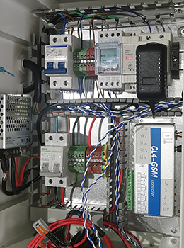

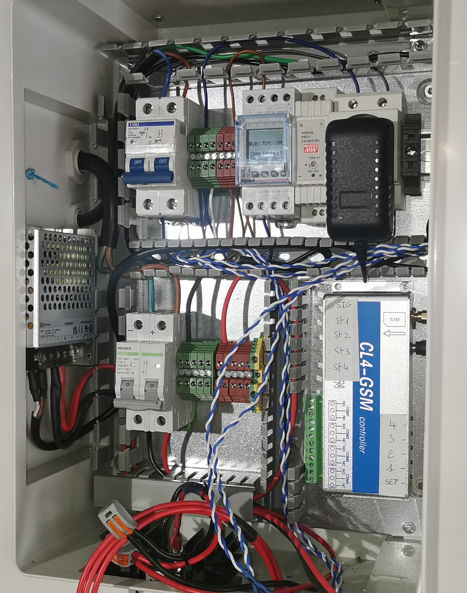

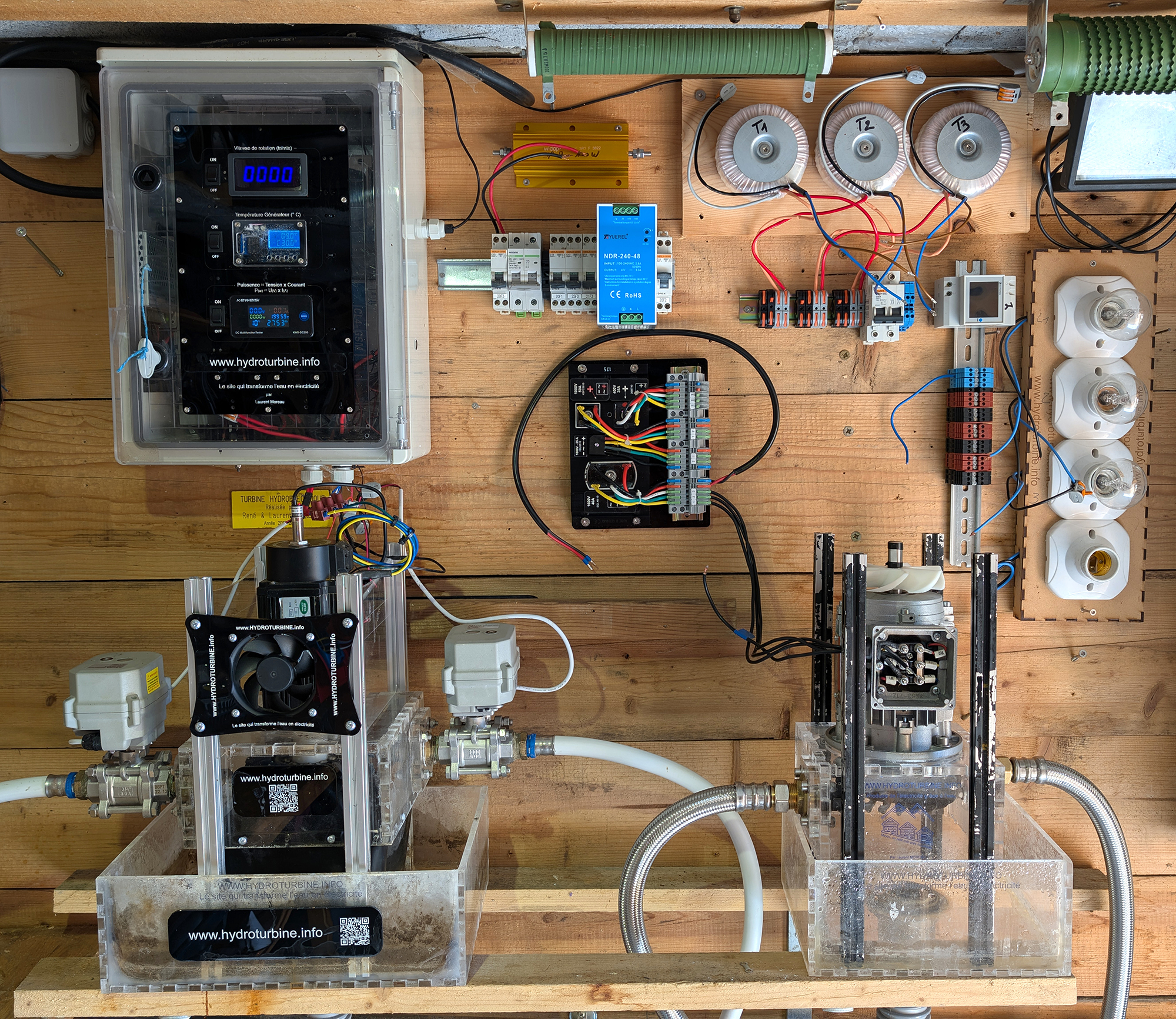

L’armoire électrique de la turbine est structurée en deux parties : une partie 220V dédiée à l’alimentation des différents modules (Relais GSM, Horloge et Alimentation à découpage 24V) et une partie dédiée au courant faible permettant de piloter les vannes motorisées via les différents relais.

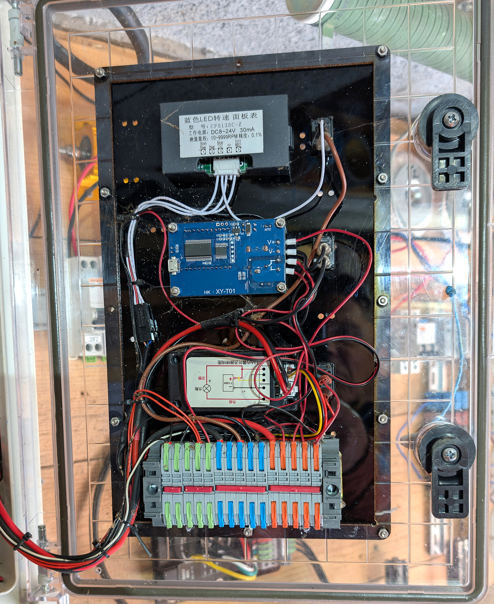

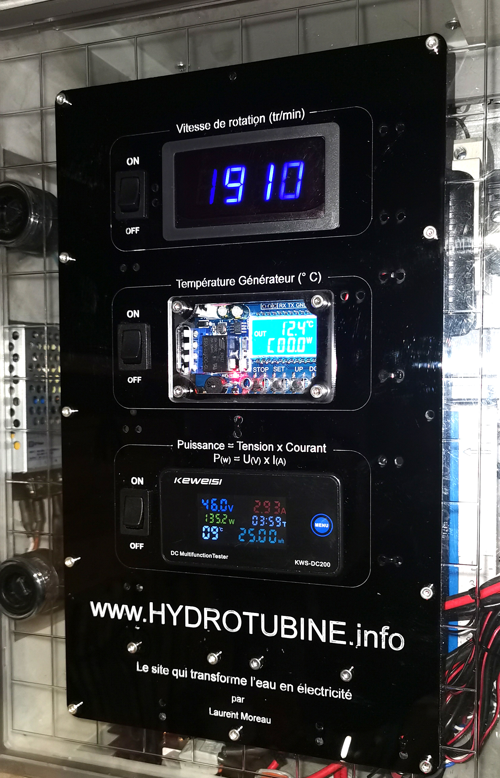

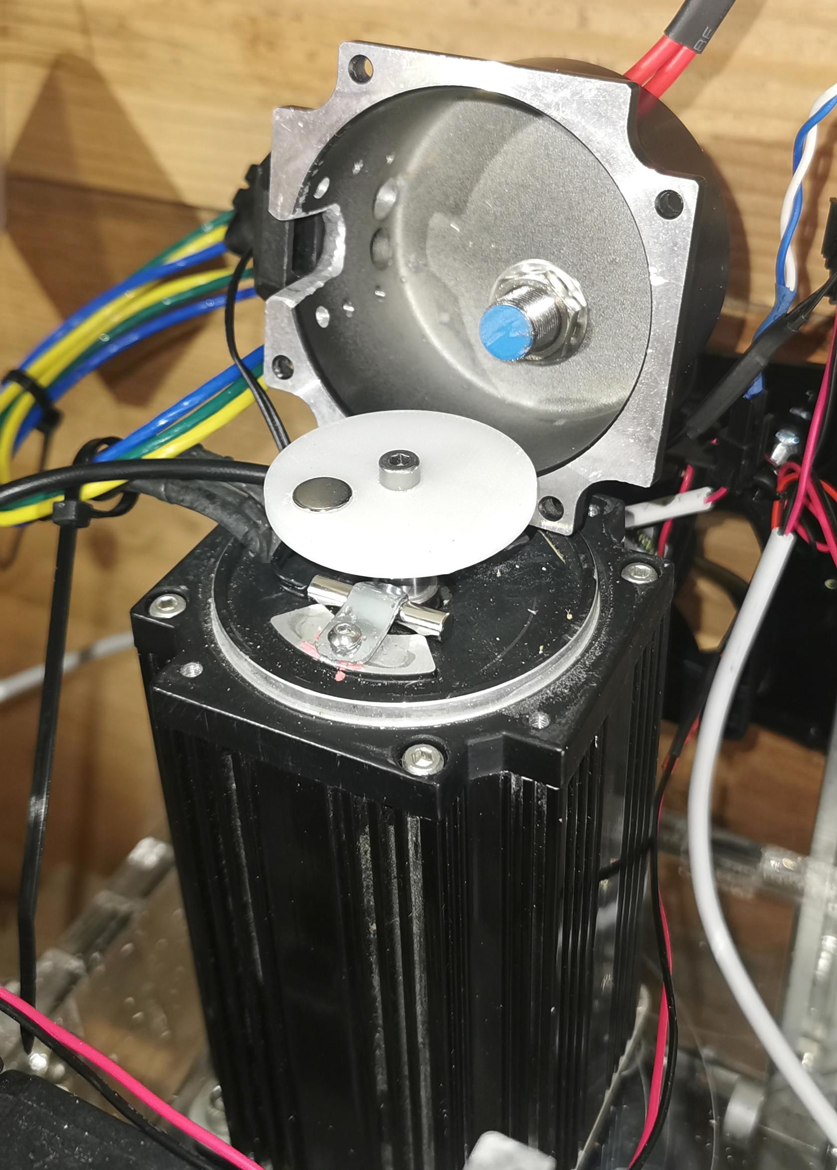

Le tableau de bord est présenté sur la face avant de la porte de l’armoire, il affiche un compte-tours mesurant la vitesse de rotation de l’arbre roue/générateur par l’intermédiaire d’un capteur inductif. Je voulais initialement utiliser le capteur à effet Hall du servo mais face à la nécessité d’une électronique supplémentaire j’ai opté pour un capteur bon marché en logeant un aimant en bout d’arbre - sur un disque imprimé en 3D - en lieu et place de l’ancien système de codage. Enfin, un wattmètre affiche les paramètres de tension-intensité-puissance de la production en temps réel.

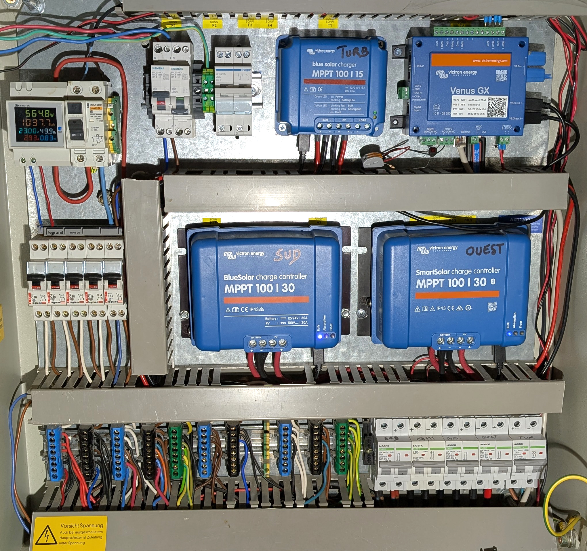

L’armoire électrique principale est située à l’étage, elle comprend la distribution 220 V classique, ainsi que la partie photovoltaïque/turbine comprenant les 3 régulateurs de charge, une passerelle de communication Venus GX. Un onduleur d'une puissance nominale de 800 watts est placé sous l'armoire électrique.
Les matériels de la marque Victron sont très bien étudiés et proposent une multitude de possibilités en termes de monitoring, au travers de protocoles variés, le portail VRM héberge ainsi l’intégralité de la production et de la consommation via le Venus GX. J’ai pu également jouer avec Node Red pour créer de magnifiques tableaux de bord numériques.

La turbine dans son ensemble.
La turbine en cours de réalisation.
L'armoire électrique principale.
L'armoire électrique de la turbine.

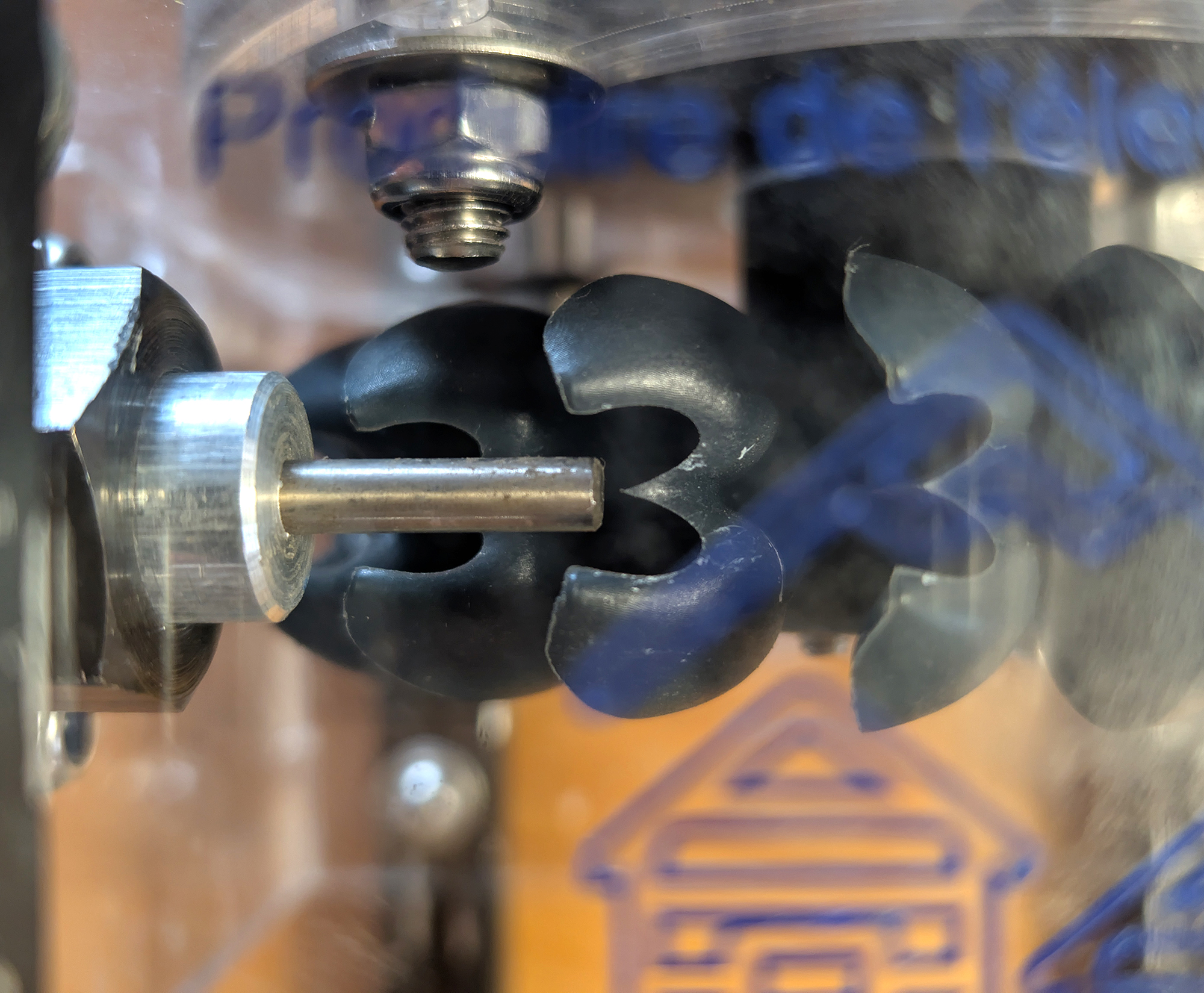

Le carter acrylique de 10 mm d'épaisseur, le réglage en hauteur du support injecteur.
Le réglage de l'injecteur : j'insère ici un forêt dans l'orifice de l'injecteur afin de vérifier si son centre est aligné avec la roue.
Le détail du capteur inductif qui compte le passage de l'aimant. A 3000 tr/min l'aimant provoquait un léger balourd, j'ai depuis imprimé un nouveau disque support qui est ajouré autour de l'amant afin d'équilibrer le disque est limiter les vibrations.
La face avant du tableau de bord.
La face arrière du tableau de bord.
La turbine fonctionnelle et un prototype en phase de test.
