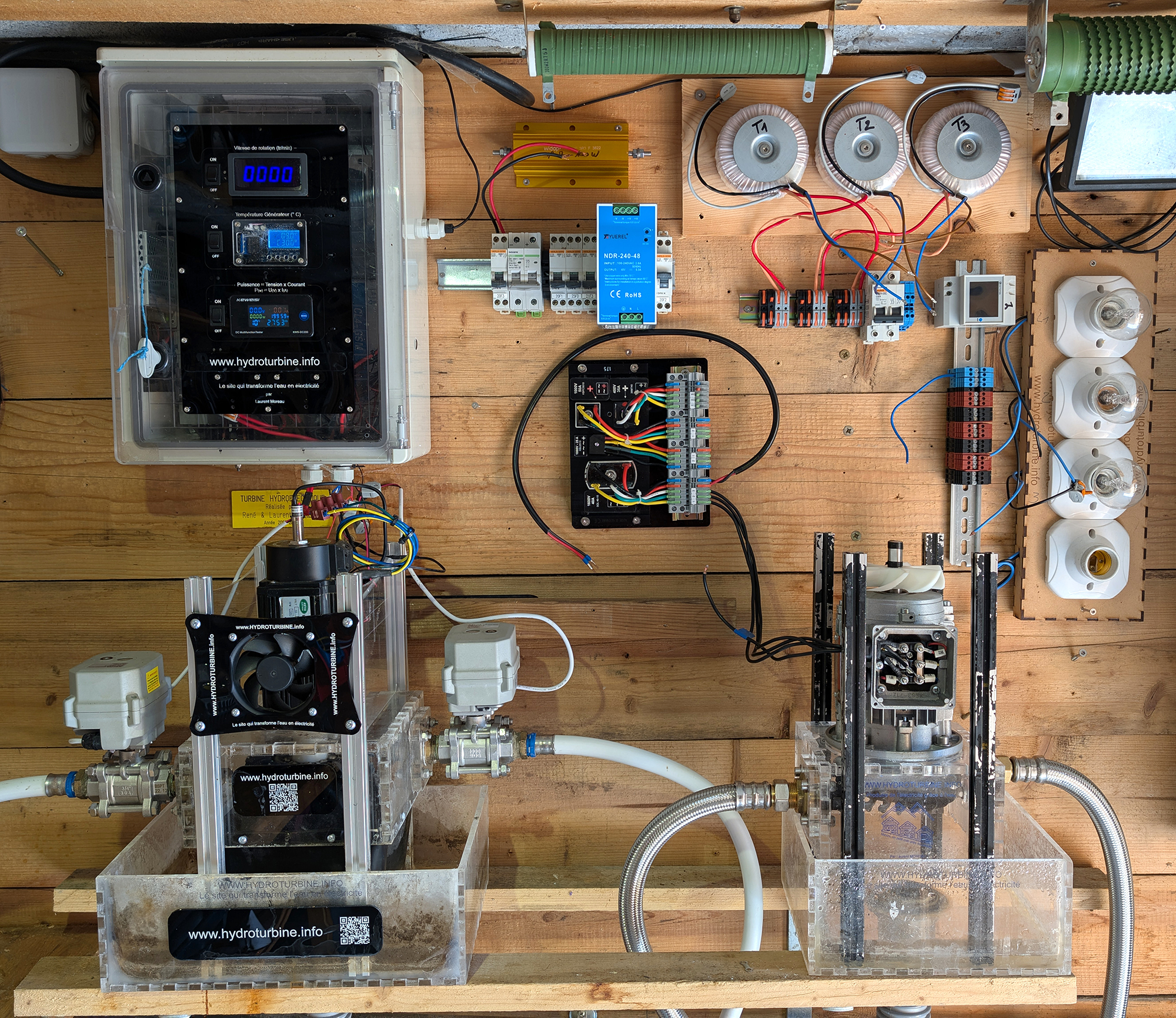

La turbine dans son ensemble.
La turbine en cours de réalisation.
L'armoire électrique principale.
L'armoire électrique de la turbine.
Le carter acrylique de 10 mm d'épaisseur, le réglage en hauteur du support injecteur.
Le réglage de l'injecteur : j'insère ici un forêt dans l'orifice de l'injecteur afin de vérifier si son centre est aligné avec la roue.
Le détail du capteur inductif qui compte le passage de l'aimant. A 3000 tr/min l'aimant provoquait un léger balourd, j'ai depuis imprimé un nouveau disque support qui est ajouré autour de l'amant afin d'équilibrer le disque est limiter les vibrations.
La face avant du tableau de bord.
La face arrière du tableau de bord.
La turbine fonctionnelle et un prototype en phase de test.
