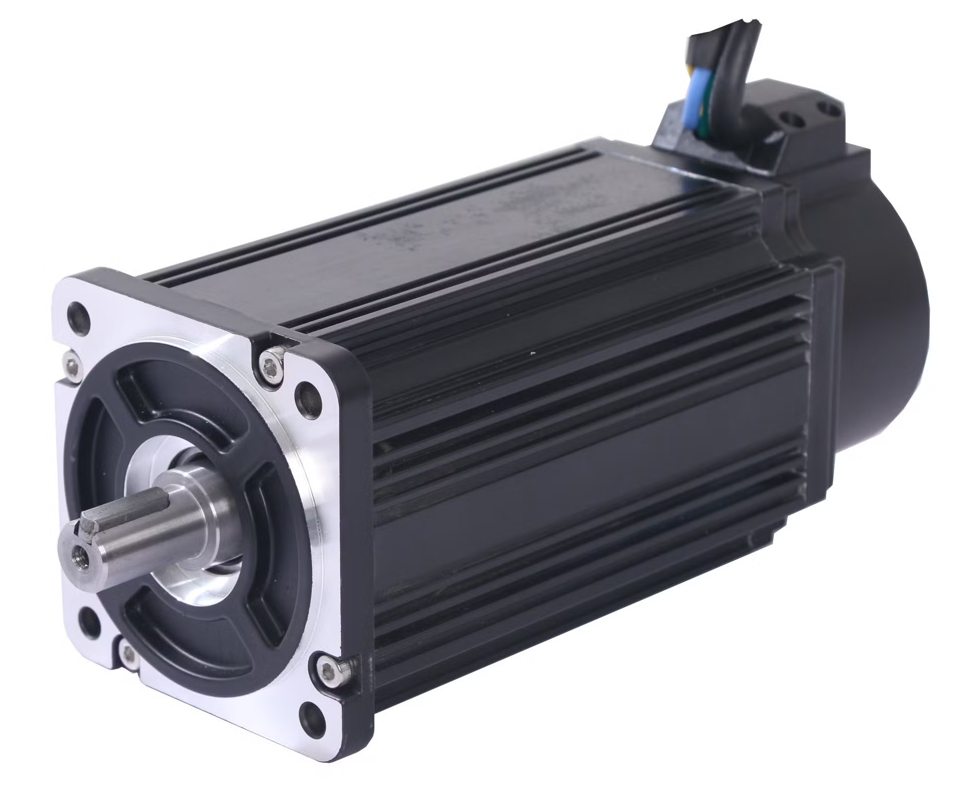

Vous trouverez ci-dessous un retour d'expérience ayant pour but de tracer les courbes de puissance d’un servo moteur brushless utilisé en tant que génératrice sur une pico turbine hydroélectrique. Le servo moteur de marque keya utilisé dans cette expérimentation est utilisé “tel quel”, aucune modification n’a été apportée à la machine. Il s’agit d’un servo moteur de type brushless à aimants permanent ayant les caractéristiques suivantes :
- Rated Voltage 48 V
- Rated power 400W
- Rated current 10.4A
- Rated speed 1500rpm
- Rated torque 2.5N.m
