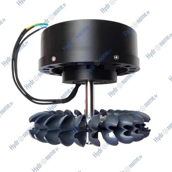

Un nouvel arrivant (très attendu) sur le marché de la petite hydrolélectricité : le PMA hydronome, conçu, réalisé et vendu par Sylvain Capot.
Ce PMA (Permanent Magnet Alternator est présenté sur le boncoin avec les spécifications suivantes :
  • Générateur PMA 3kw à aimants permanents 3 phases à très haut rendement de 95%
  • Voltage à vide : 0,0667 Volt par Tours/minute
  • Voltage en charge : 0,059 Volt par Tours/minute
  • Aimant : grade H (120°)
  • Couple résistant électromagnétique maximum : 130 N.m

@Sylain, des photos de ton PMA ouvert seraient les bienvenues.

Bonjour à tous et merci Laurent pour ta publication,
Les courbes de puissance et de rendement seront dispos cet hiver.
Pour rappel 3kw est une puissance nominale. Le rendement est de 95% sur le PMA seul. Couplé avec la roue Pelton que je propose (rendement 95% également), le rendement est de 90% car 0,95x0,95=0,90 . La vitesse de référence est de 1500tr/min mais le PMA accepte une large plage de vitesse.
Le voltage indiqué dans l'annonce correspond à un stator en connexion étoile.
Pour le stator en connexion triangle : 0,03200 v/tr/min en charge
Je ne suis pas très actif sur les réseaux mais pour ceux que ça intéresse, vous pouvez me contacter directement par téléphone ou mail.
Mes coordonnées sont sur www.hydronome.fr
Hydrauliquement !
