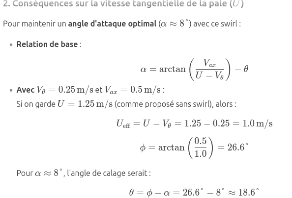

Re: Calculs Hélice
la formule que m'a sorti l'ia pour calculer avec swirl :
apres je sais pas ce que valent ces formules générées par IA... je suis incapable de dire si elles sont adaptée ou pas... :roll:
il semble que les valeur de swirl généralement adopté sont entre 0,3 et 0,7 fois la vitesse axiale de l'eau dans la conduite :

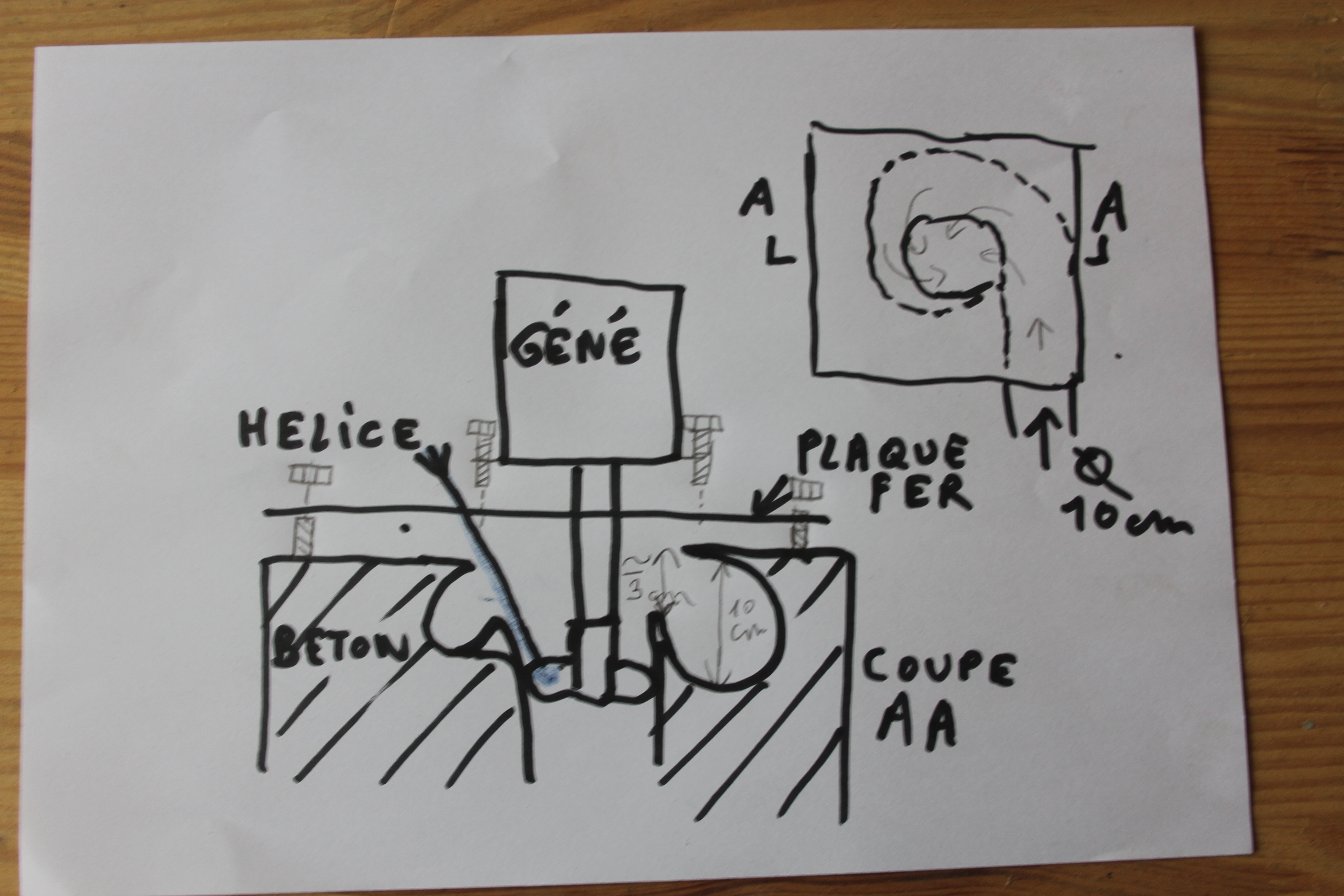

apres réflexion je crois que j'ai trouvé un moyen simple de faire une bache spirale
elle serait moulé en béton , par dessus viendrait une plaque sur laquelle serait fixé la génératrice. ça permettrait de fixer directement l'helice sur l'axe rotor tout en ayant un bras de levier assez court entre les deux.
je joint un petit dessin approximatif de mon idée :
