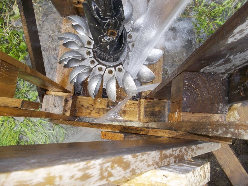

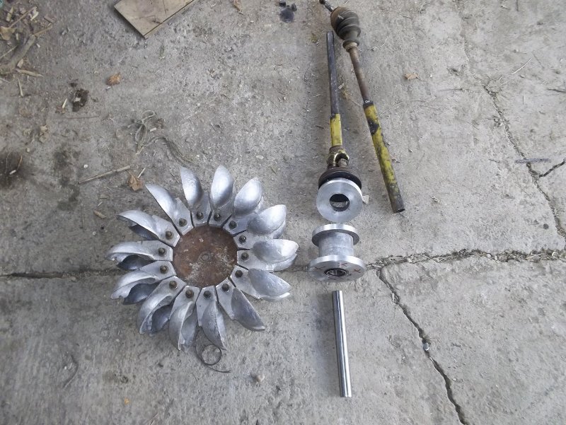

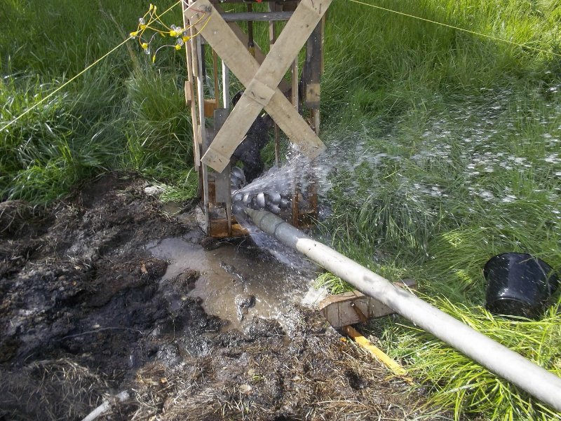

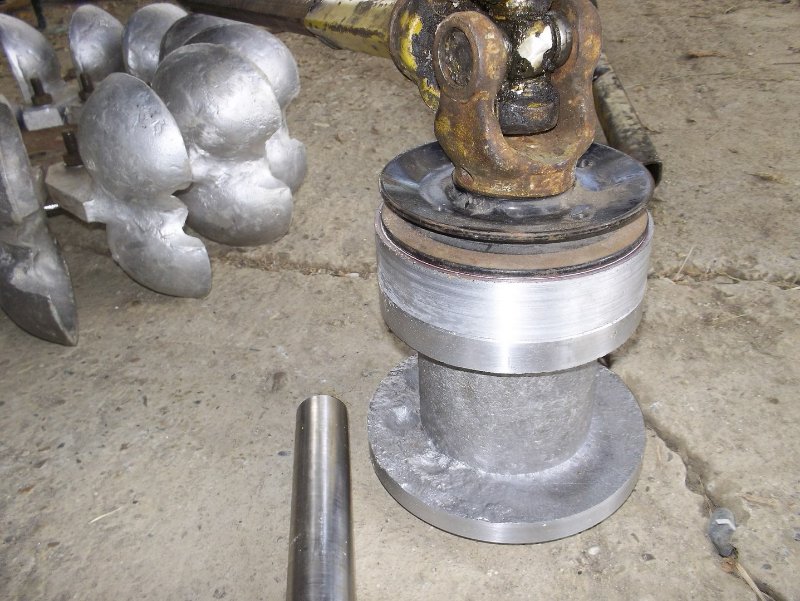

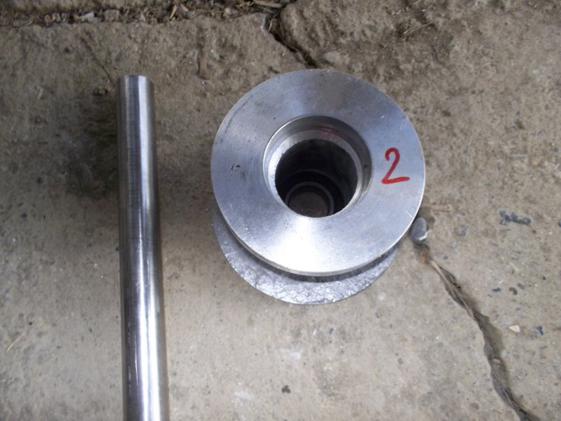

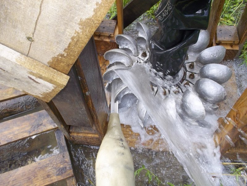

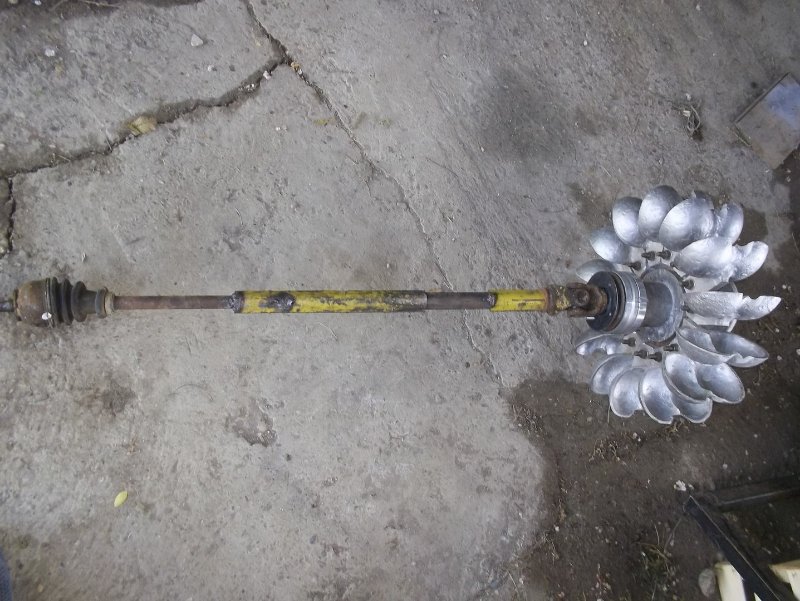

là , tout s'accelere : fabrication de l'alternateur , de la roue adaptée support de turbine , prise d'eau provisoire :

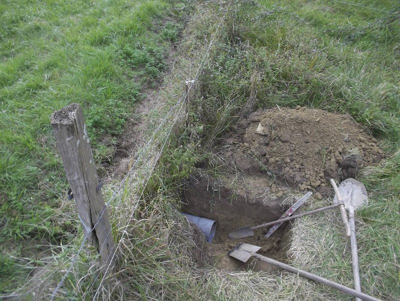

ensuite , installation définitive :

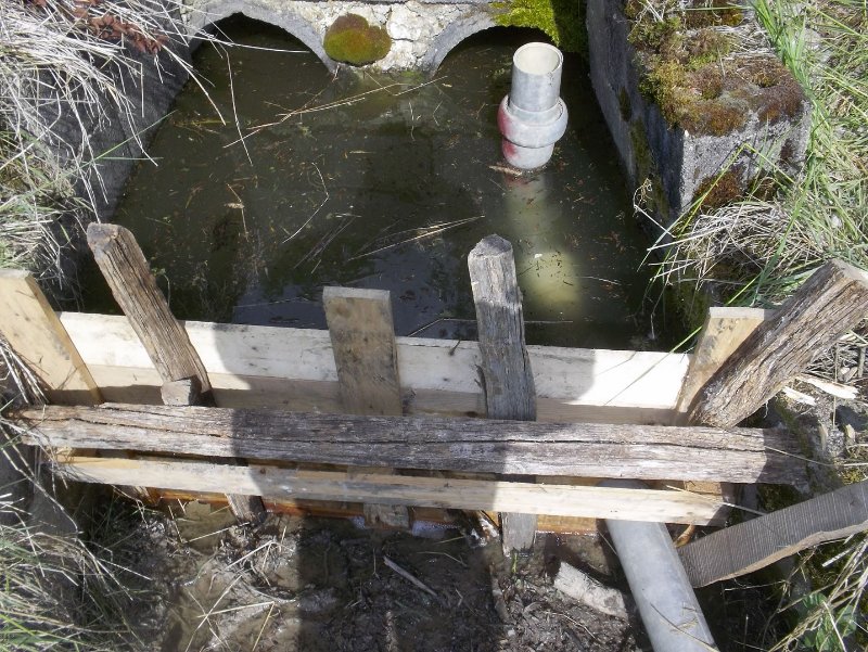

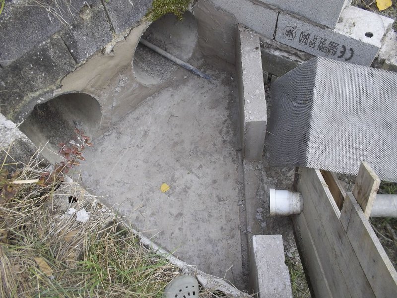

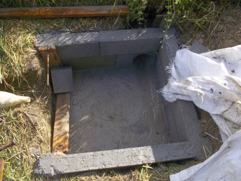

prise d'eau revue :

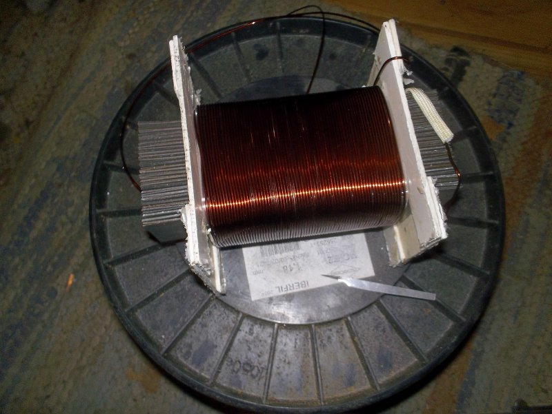

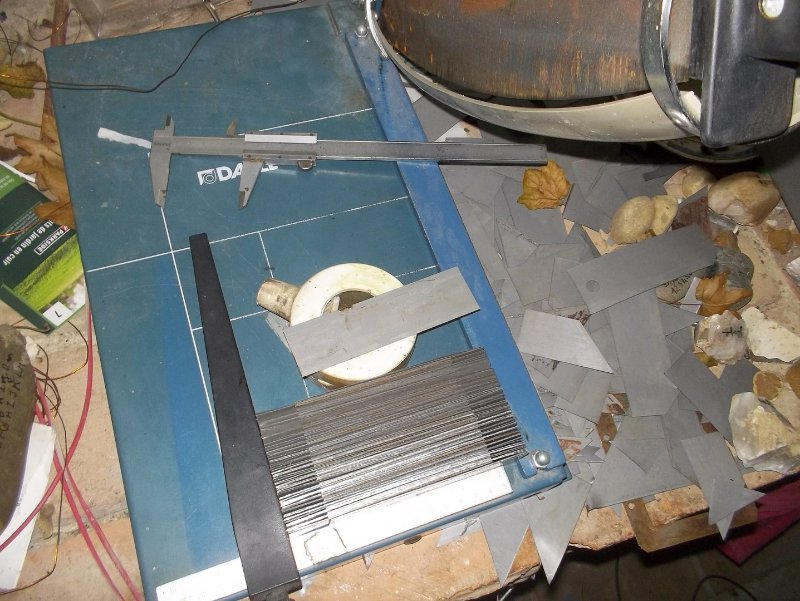

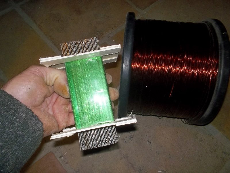

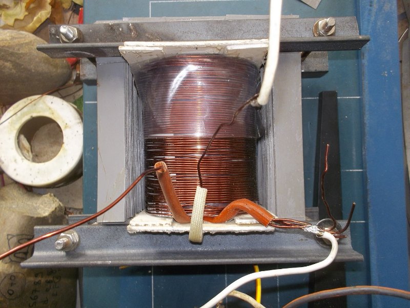

ce premier alternateur sortait une tension biens trop elevée pour mon régulateur solaire , alors fabrication d'un transfo monophasé adapté au rapport de tension qu'il me fallait , avec des toles magnetiques a grain orientées récupéré chez le ferrailleur , découpe au massicot , bobinage primaire et secondaire ect :
