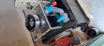

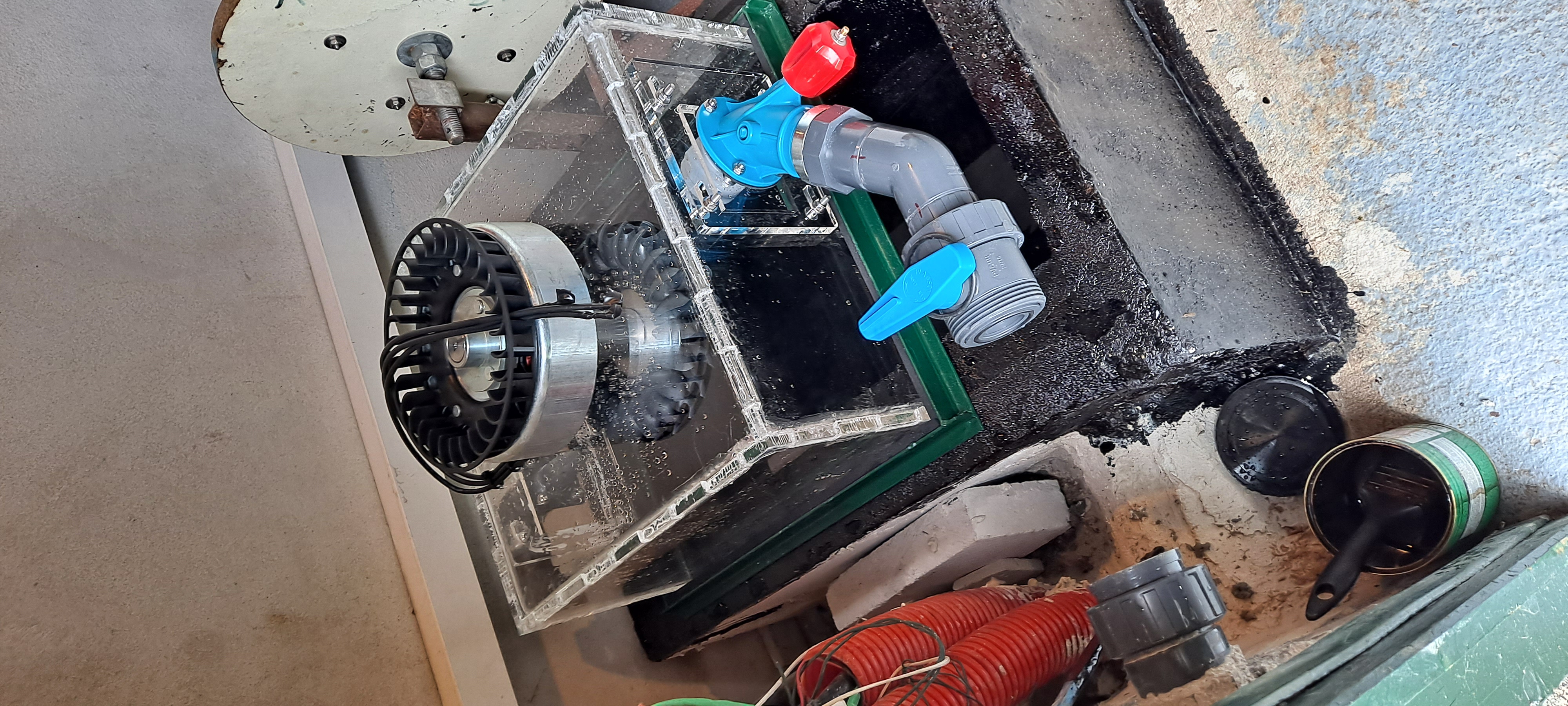

La suite c'est simple, une tranché et un PHED de 50 mm de Ø jusqu'à la génératrice. Encore en phase de test j'ai mis en eau le tuyau
mais je ne sais pas encore ce que cela va donner. Il me reste encore pas mal de choses à faire. J'attends du matériels de chez AliExpress, câbles de 6mm², des disjoncteurs pour la protection et un contrôleur de charge MPPT pour ne pas utiliser le flexmax de Outback réservé lui aux PS...
Inutile de rappeller ce que cela représente comme temps de réflexion, d'étude, de travail et d'argent pour la mise en œuvre de ce genre de projet.

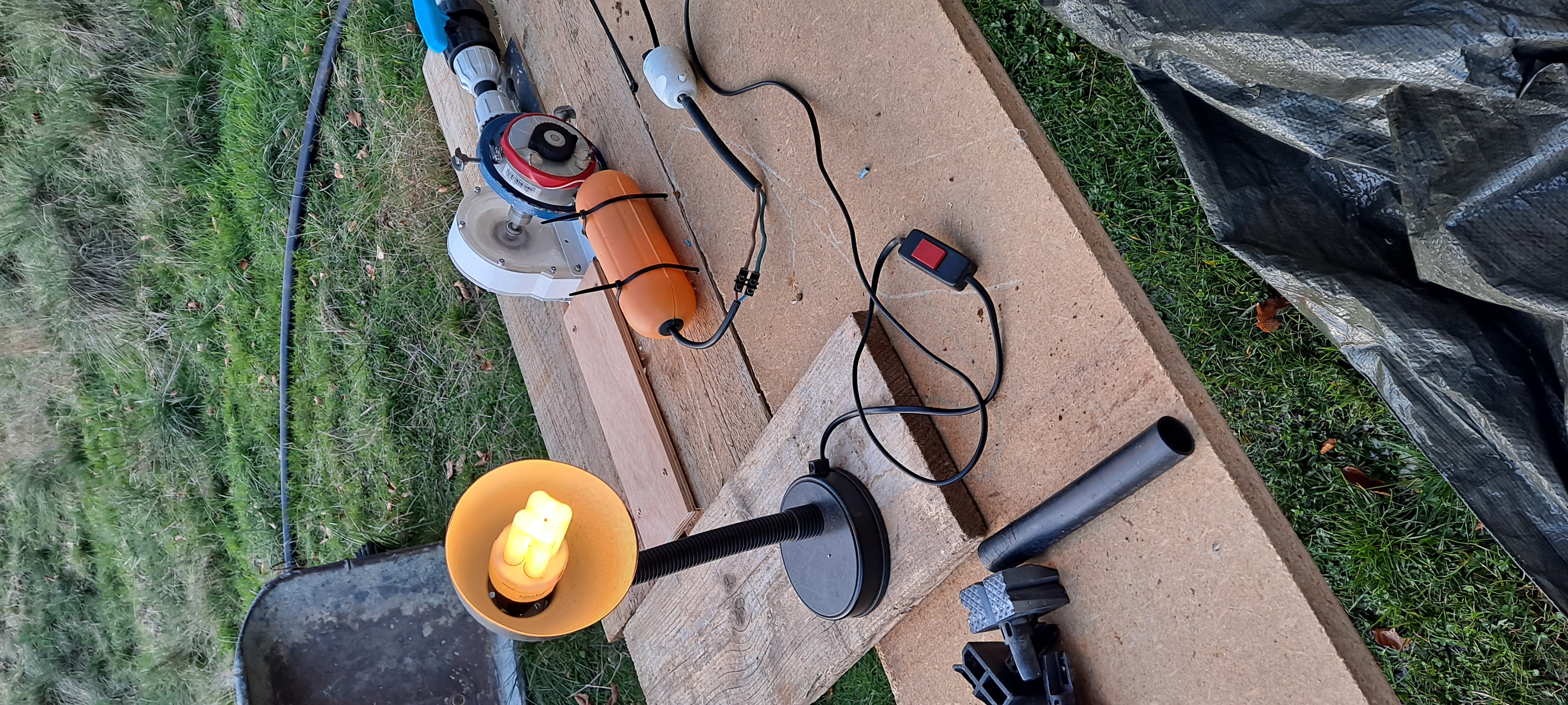

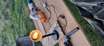

Pour l'instant ça tourne bien même si rien n'est branché et si elle ne me fourni que 200 w ça sera l’Amérique pour moi, jour et nuit, 24/24 Whaou
