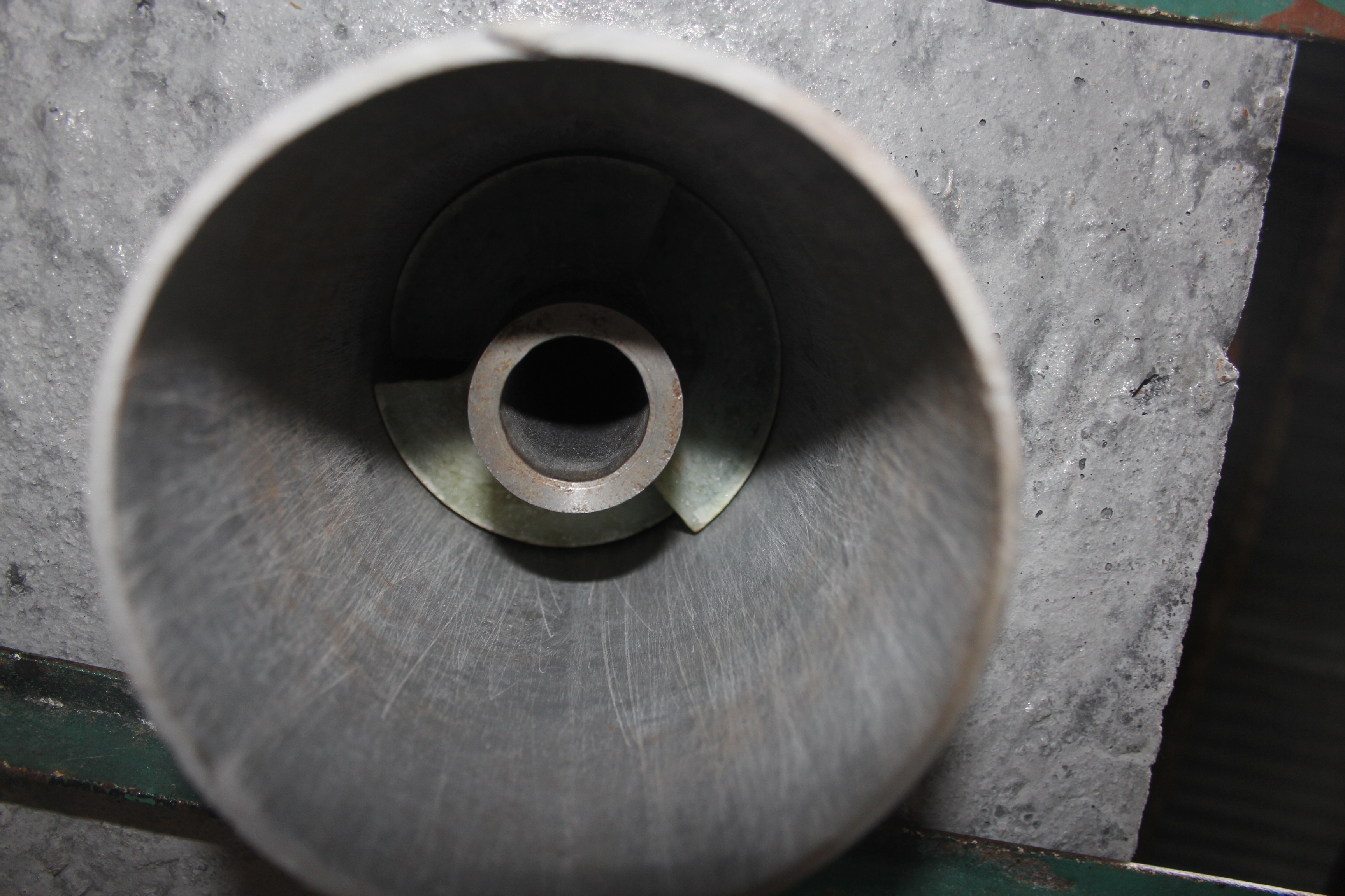

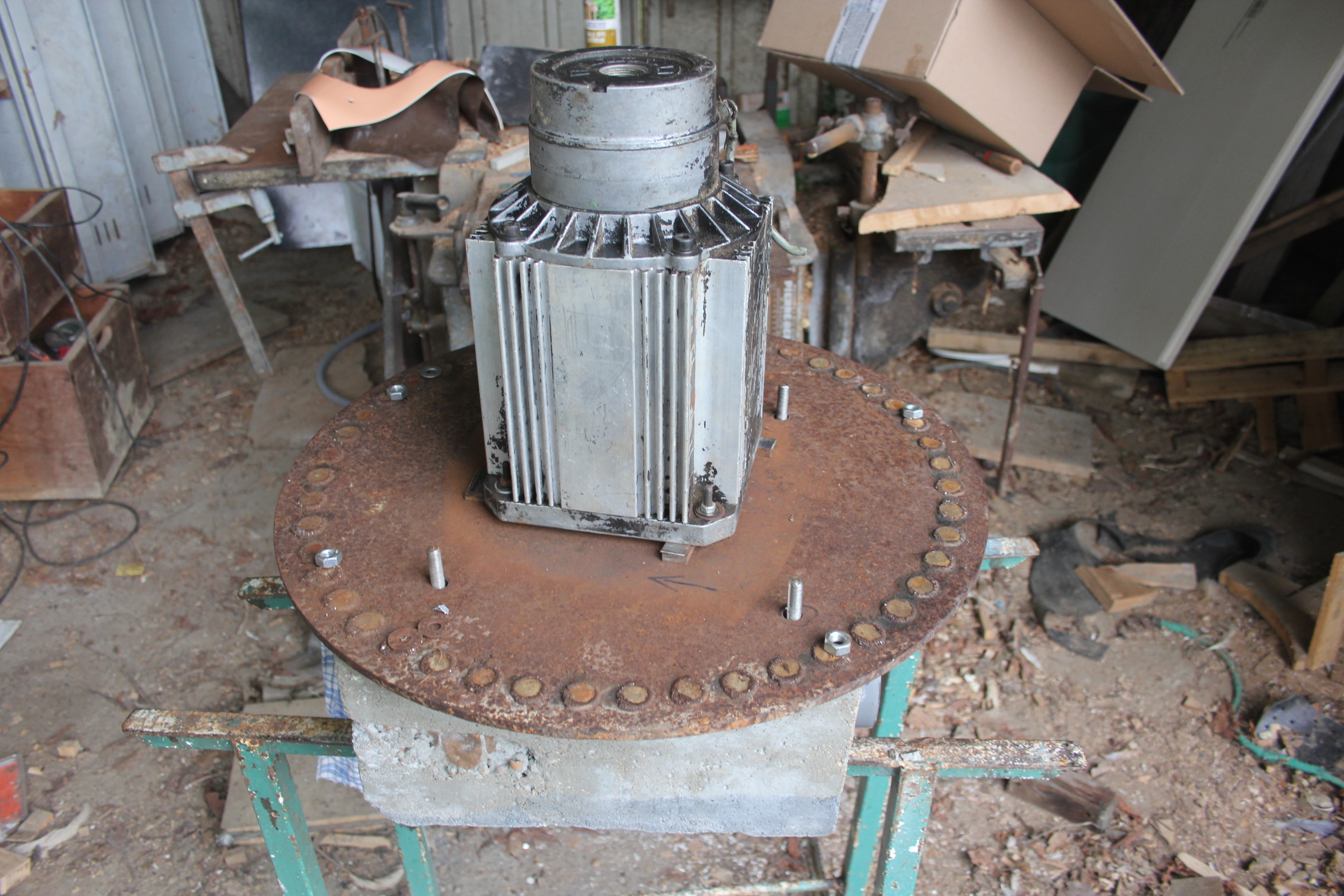

là , ça y est. l'ai commencé a ramener la bache spirale sur site , j'ai peaufiné l'helice pour pas qu'elle touche le tuyau pvc , checké sur quelle conduite forcée la mettre , préparé un support (ah bas... une vieille chaise a ossature metallique :D )
en gros il me reste a purger la conduite (car celle ci n'a pas servi depuis un an , ya peut etre des souris qui y on fait un "mange debout" a noisette dedans cet automne. ) brancher cette conduite , brancher la prise qui vas au MPPT et... essayer!

en fait je crois que je me trompe de route... une turbine hélice est semble t'il plus a meme d'avaler une quantité d'eau phénoménale comparé a une pelton. ma conduite forcée est trop petite c'est un fait , mais je ne dois pas adapter la turbine hélice a ma conduite forcée sous peine d'avoir une deuxieme turbine qui sort grosso modo la meme puissance que ma pelton , mais voir ce qu'elle peut sortir avec cette conduite , ces pertes de charge imposées et un débit beaucoup plus important. en gros il faut que je lache les chevaux si je veux la tester. elle bois beaucoup , mais au final et sans m'y attendre , c'est vers là qu'il faut tendre : la pelton on connait , s'il y a un coin a explorer , c'est du plus gros débit en basse chute , ce que permet difficilement une pelton , mais ce qu'une turbine hélice semble faire rigoler meme avec des dimensions ridiculement petites ;)

toi elle t'as donné des angles de sortie et d'entrée d'helice , mais je comprend pas trop ni sait me le visualiser... en pas , ça donnerai quoi? si c'est dans les 10 cm , c'est testé est ça marche pas , car comme je disais , je suis a 13 litre seconde avec un pas de 9 cm , ma turbine est tres tres loin de tourner a genre 1000 tours minute , c'est plus dans les 300 tours minutes et la conduite forcée dis m#rde niveau pression en aval de l'helice a cause des pertes de charge...
je pense qu'il faudrait comme tu le suggerais dans un autre commentaire de réduire le pas pour diminuer le débit... j'ai l'impression que c'est cette piste qu'il faut suivre pour adapter l'hélice a ma conduite forcée. mais je suis un peu coincé par le boulot en ce moment... travailler dazns les jardins a cette periode de l'année , ça bouffe du temps que je peux pas mettre a la disposition de mes experiences sur la turbine...
