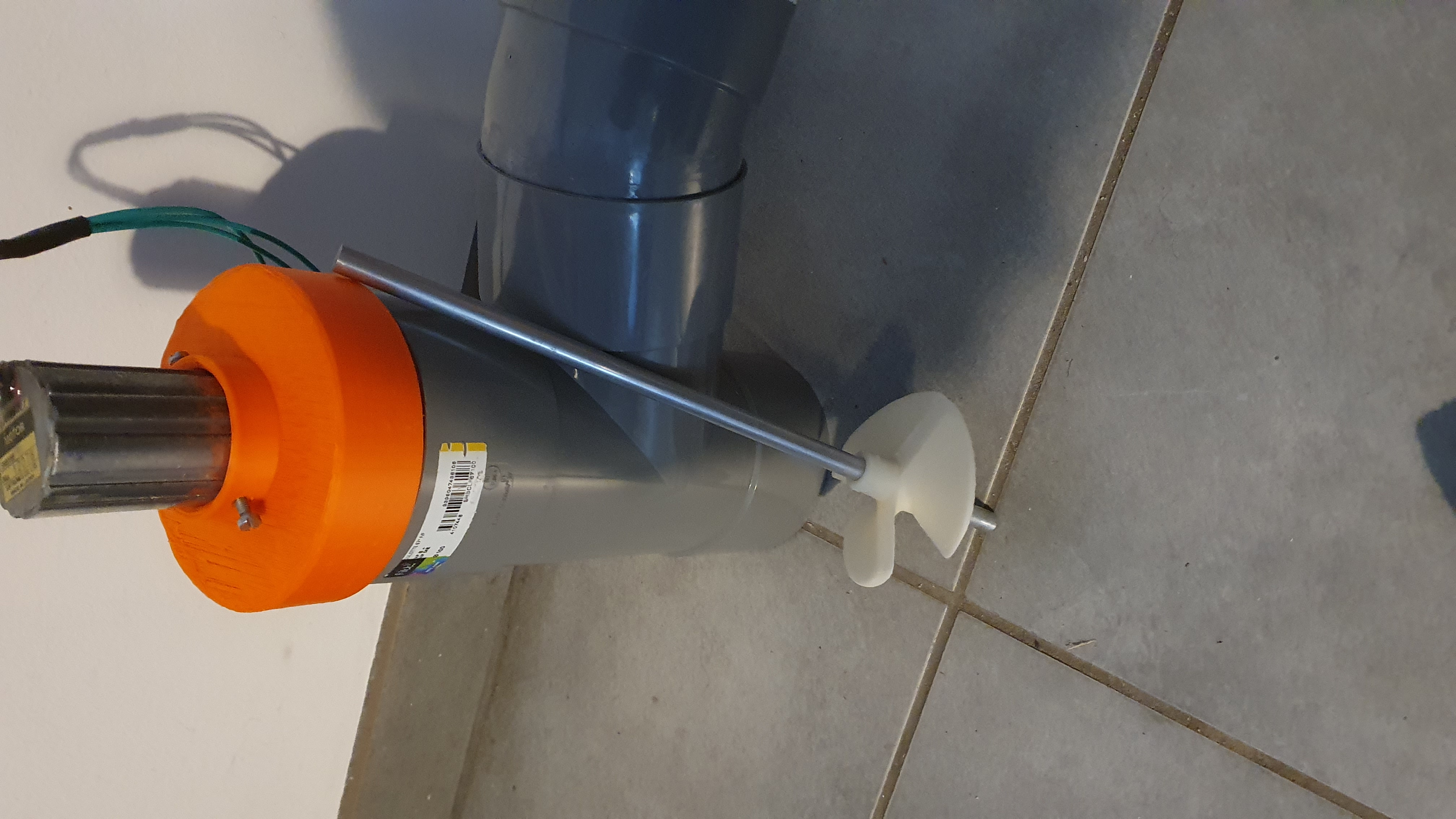

pour m'amuser je tente une turbine Kaplan en impression 3D.
la générateur peu produire 30W
Je vais avoir par siphonage 1,5m de chute et environ 10l/s
A suivre quand l'eau sera la ....

Salut Cristof,
Nous avons hâte de suivre tes essais !
En attendant gare au planté du bâton car l'hélice ressemble brigrement à l'extrémité d'un bâton de ski et de sa rondelle :lol:

j'ai fais aujourd'hui les tests de siphonage, ça fonctionne.
il a plu et le canal (béal) est en eau.
J'ai imprimé 5 modèles de roue pour les tester

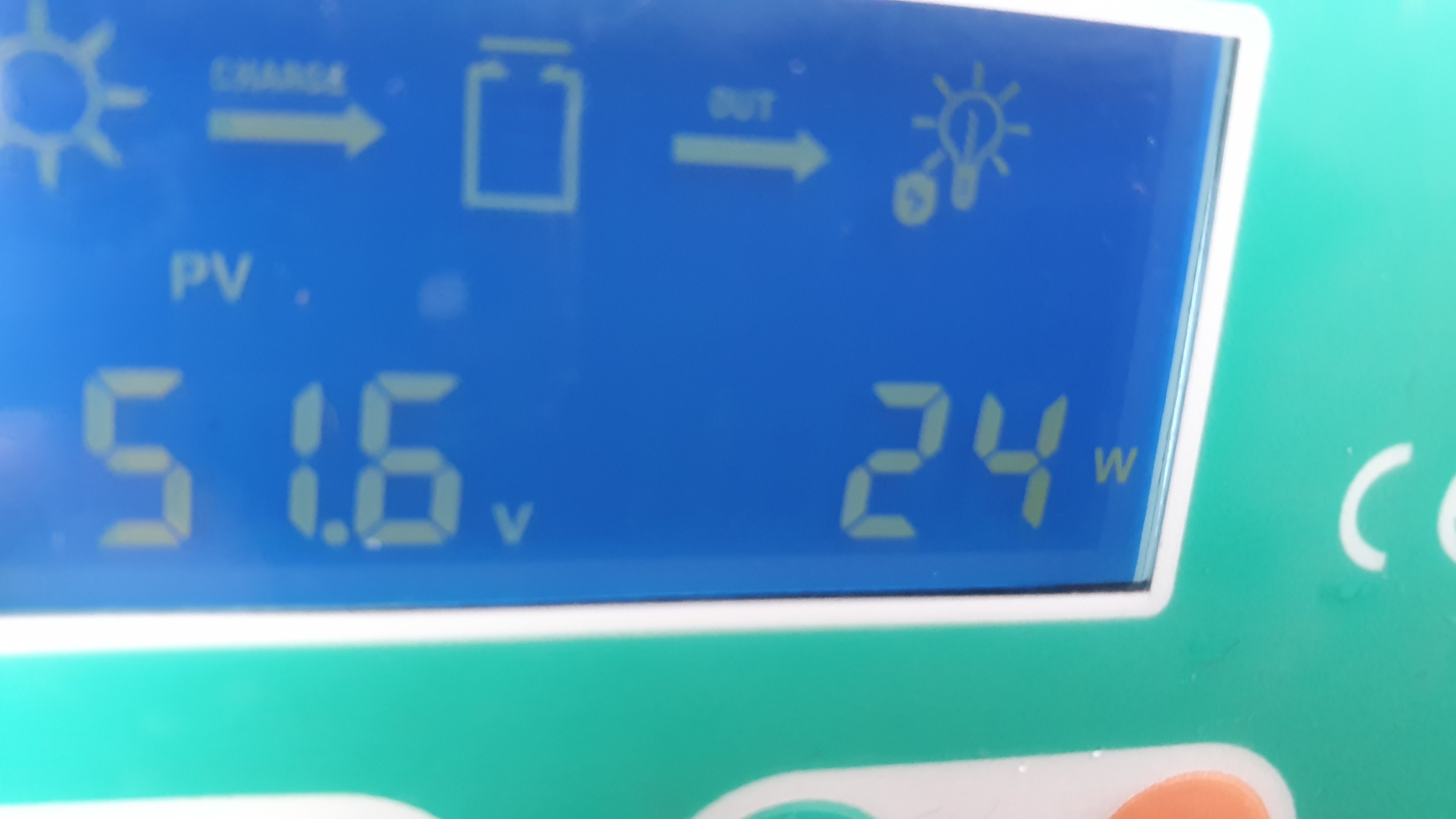

j'ai commencé les tests aujourd'hui.
tout d'abord j'ai consulté Mistral qui me dit que mon syphon doit prendre environ 20 litres/secondes et que je suis dans la possibilité de produire environ 330W si le rendement est de 100%. (1,7m)
sur table, mon géné est capable de produire 60W mppt à 2500 rpm (test au tour à métaux).
Pour le moment j'ai réussis a produire 28W ! j'ai testé 3 hélices Kaplan différentes.
Suivant ma courbe tension/rpm elle tournerait à environ 1500 +- rpm

belle vitesse de rotation!
tu as pu mesurer le débit réel ou pas encore?
tu as mis quoi comme géné? c'est un truc connu?
