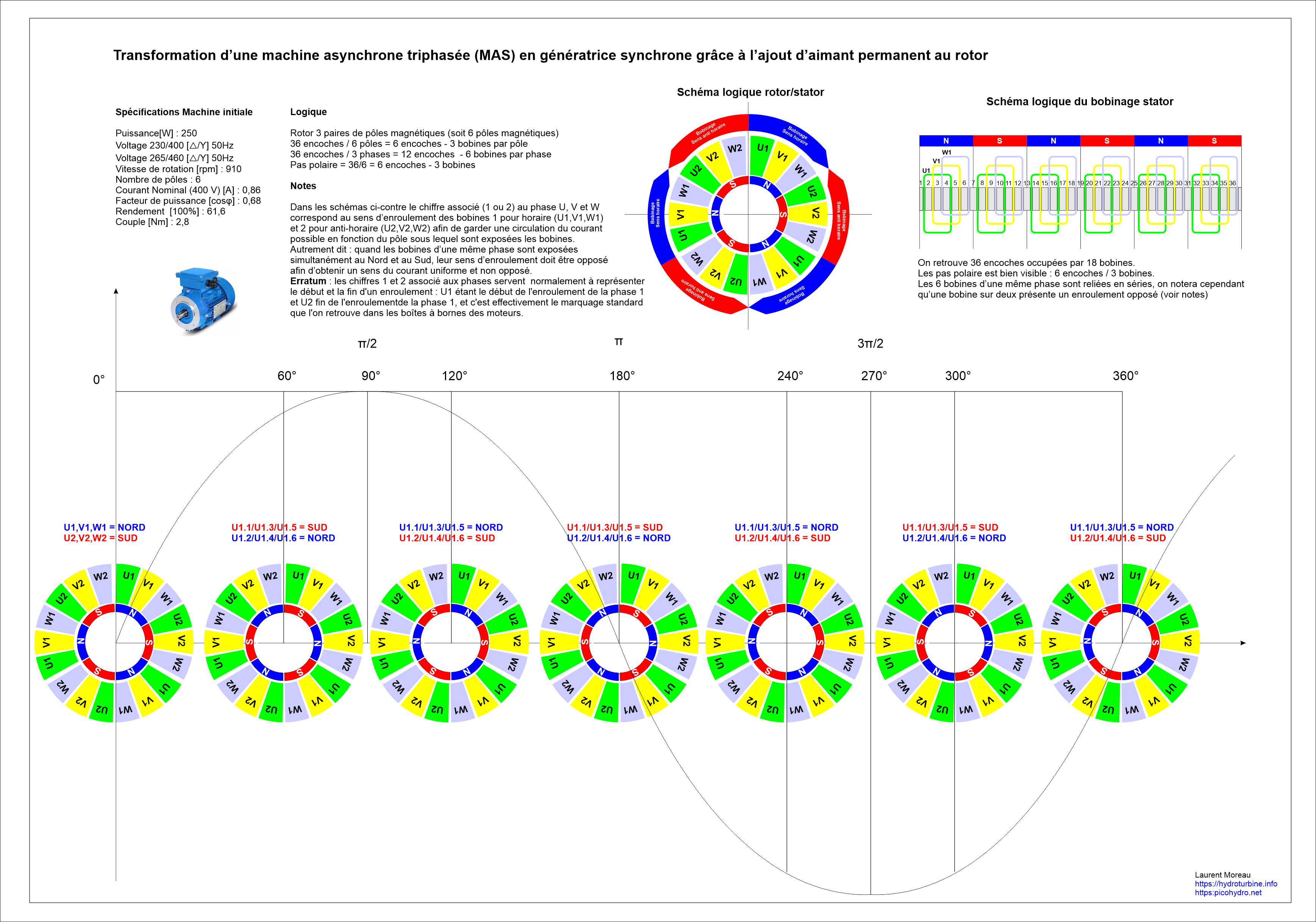

Je démarre la transformation d'une machine asynchrone triphasée en génératrice synchrone en ajoutant des aimants permanents au rotor.
Les spécifications sont les suivantes :
  • Puissance : environ 200 W
  • Vitesse de rotation : 1000 tr/min en charge
Le choix de la base à transformer se porte sur un moteur triphasé 6 pôles afin de coller au plus près des 1000 tr/min voulus.

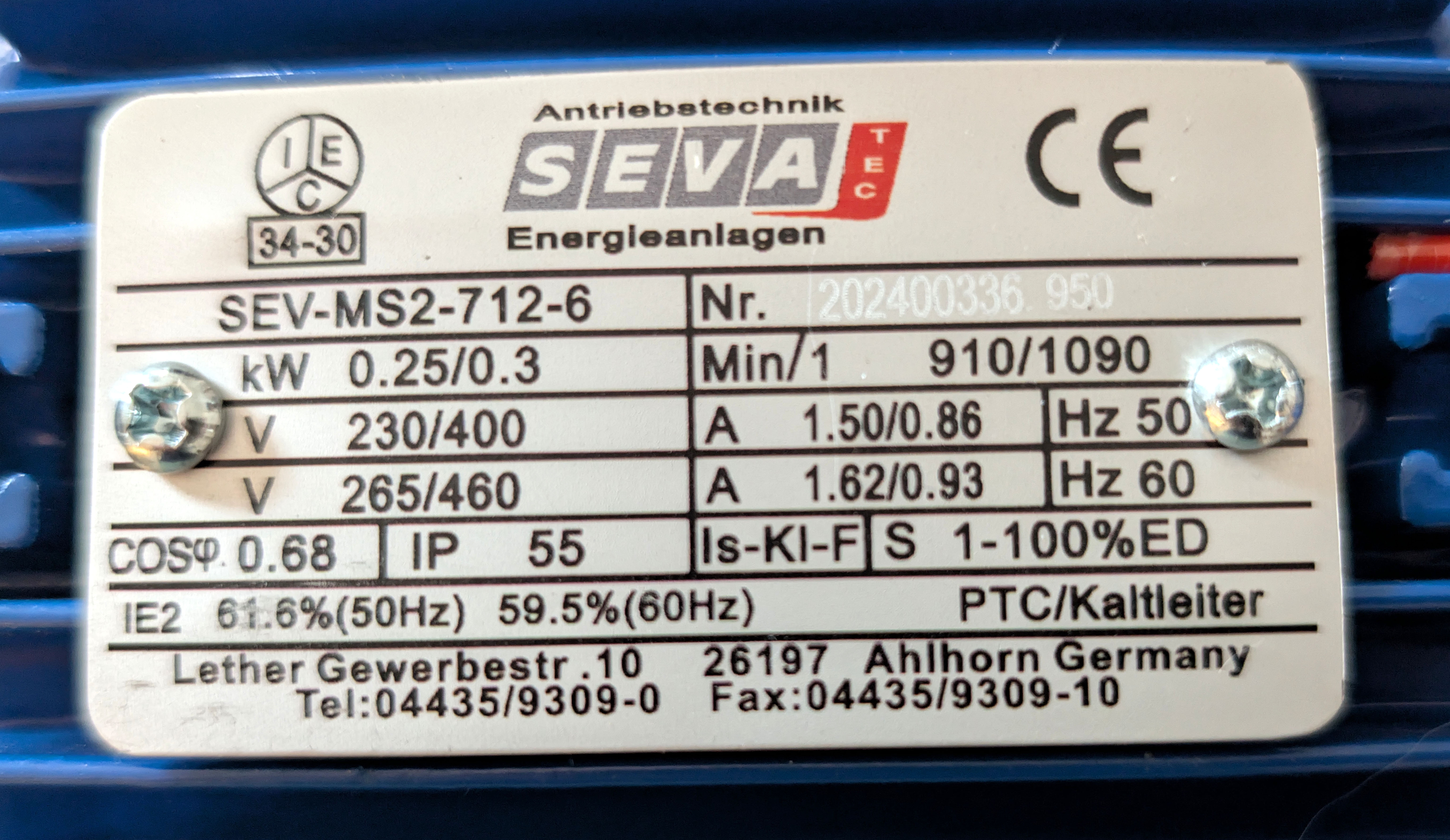

L'idée est de modifier uniquement le rotor sans toucher au stator. J'ai pour cela choisi une machine d'une puissance légèrement supérieure à la puissance que je compte produire, soit une machine plaquée 250 W.
Avant toute chose, j'ai réalisé un schéma représentant la distribution temporelle et spatiale des pôles magnétiques et des bobinages afin de vérifier que tout concorde en fonction des caractéristiques de la machine :
  • 36 encoches / 6 pôles = 6 encoches par pôle
  • 36 encoches / 3 phases = 12 encoches par phase / 6 bobines par phase
  • Pas polaire = 36/6 = 6 encoches / 3 bobines par pôle
J'ai pas mal potassé et bataillé avant de pondre le document, c'est simple quand on a compris, un peu nébuleux au départ :roll:
Les IA m'ont permis de bien comprendre la logique car elles m'ont systématiquement proposées des explications et des schémas faux, attention :o
Le prix du moteur à modifier : 90 Euros TTC
La prochaine étape sera axée sur les aimants (grade, épaisseur et angle des tuiles).

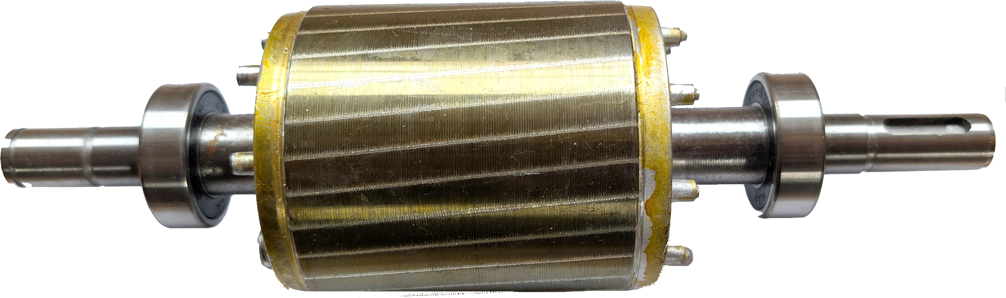

Oui dans un premier temps je vais usiner le rotor existant.
  • Je diminue le diamètre initial en enlevant l'épaisseur des aimants
  • J'usine des trous filetés distribué à 60°autour du rotor afin de fixer les tuiles (les aimants en forme de tuile)
Cela va me permettre de faire quelques essais à moindre frais avant d'aller plus loin.
